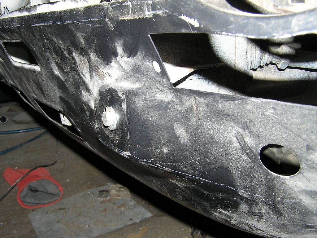

  9. מצאתי תמונה של נשא הפנסים לפני....
  10. ממשיכים להציל... התקנתי את פח החזית (ללא תפר מלא בינתיים, רק פיקים). בתמונה רואים גם את נשא הפנסים השמאלי שהיה מעוך לחלוטין ושוחזר ע"י עבודת פטיש וסדן לא פשוטה. שכחתי לצלם איך היה לפני. כמו כן מצאתי בהרצל 100 מוט פיתול מנרוסטה (יקר קצת. 50 ש"ח לשני מטר)שמשמש להרמת הבגאז' ורואים איך כופפתי אותו לצורה והרכבתי. הרכבתי גם חלק מהניקלים והשמשות כדי לראות אם יושב טוב. הפרוייקט הזה אדיר אבל אני נהנה חבל"ז. אני מקווה שגם אתם.

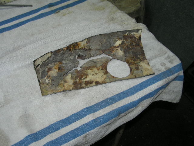

  20. שלום לא היה לי הרבה זמן אבל הצלחתי קצת להתעסק עם התא של הגלגל הרזרבי. חתכתי החוצה את החתיכה הרקובה והטלאתי חתיכה אחרת זהה. אין תמונה אבל גם החלק הרקוב מסביב הוחלף באותה הזדמנות. ולסיום אני מעודד את עצמי עם תמונות של הGTV כמו שהיא תהיה בעוד כמה חודשים.
