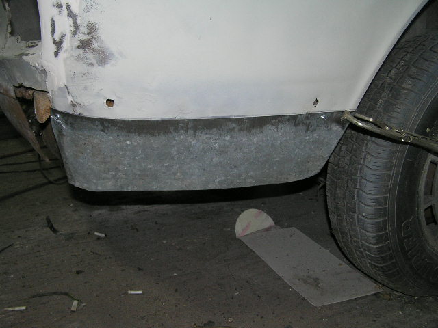

  20. נא לא להכנס לקינג בורג. אנטיפטים. הוא היחיד שפותח ביום שישי אז מרשה לעצמו. לא מזמן קניתי שם ברגים ב יותר ממאה ש"ח ועדיין הוא עשה פרצוף שאני מבזבז את זמנו למרות שהיה שם עם עוד שני עוזרים צעירים והחנות היתה ריקה. ביקשתי את הדוגמאות שלי חזרה ולא קניתי אצלו. אם אתה חייב ברגים ביום שישי הוא האופציה היחידה פחות או יותר.
