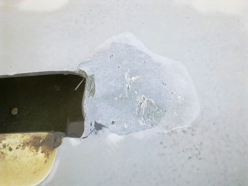

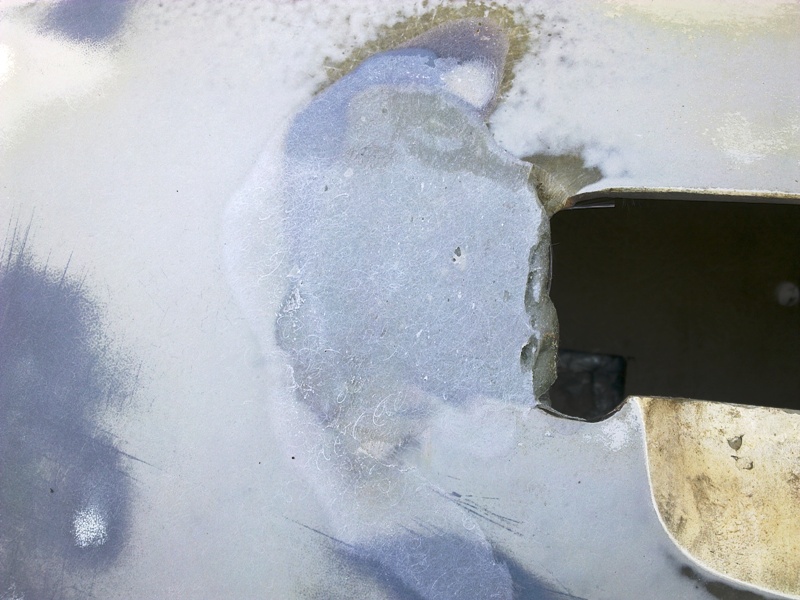

כאמור, גם אני עשיתי משהו. מעבר להתאמת מחברי הידיות החדשים (אשר עבורם אני אמור לנסוע היום לתל אביב ולחפש ברגים מתאימים), שעיה הפחח האיר את עיני לכך שהכנף השמאלית קדמית (שכנראה תוקנה בשעתו עקב תאונה) לא מחוזקת כראוי בחלקה הפנימי, בבית תא המנוע, בנקודת החיבור שלה עם "האמבטיה". לא סיפור בכלל. ניקוי ושיוף האזור עם נייר גס, הכנת דייסת פיבר ודחיסתו לאזור פותרים את הבעיה. עוד שתי נקודות נוספות בחלקו הקדמי של תא המנוע דרשו הוספת יריעת פיבר וחיזוק נוסף עם דייסה. כל שנותר הוא לשייף ולהחליק אזורים אלו. הערה חשובה, לאור תמונות עבודת הפחחות: חומר הפחחים, כפי שקוראים לו, לא שימש למילוי חורים, סדקים או שקעים גדולים. אלו תוקנו מבעוד מועד עם משחת פיבר החזקה בהרבה. גם אתמול פתחתי והרחבתי שתי נקודות, אותן סימן שעיה, בעזרת דיסק שיוף ואת המכתש שיצרתי מילאתי באמצעות משחת הפיבר. אם עשיתי עבודה טובה והחלקה של המקום תביא את האזור לגובה "אפס" בלי שקעים וחריצים, אזי לא יצטרך הפחח להוסיף חומר פחחים לצורך החלקת המקום ויישור גלים - כפי שנעשה במקומות הדרושים. את זאת נדע אחרי השיוף. -

רק ככה, בשביל ההשוואה, שתי תמונות של אותו המקום - לפני ואחרי. גם אני לא טמנתי את ידי בצלחת היום - אבל על זה, רק מחר בבוקר, אם אספיק. מקסימום - לפנות ערב. -

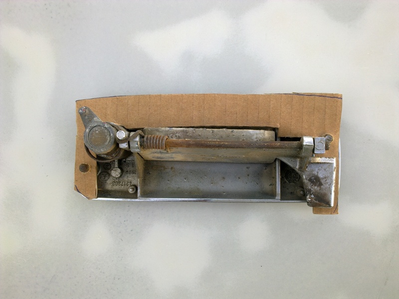

במקביל לעבודת הפחח, התקדמתי גם אני במטלות. הראשונה: התאמת ידיות הדלתות בחזרה למקומם. כזכור, נקודות העיגון של הידיות לדלת היא באמצעות פיסות מתכת קטנות שהושתלו בפיבר. מעבר לכך שהמתכת החלידה והתנפחה, כל הסידור עצמו די רעוע מלכתחילה, אז לא רציתי לשחזר את עבודת המפעל, אלא לשפר אותה. אם כך, פיסות המתכת הישנה והמחלידה הוסרו ממקומם, האזור נוקה, מולא על ידי פיבר והוחלק לגובה "אפס". כעת היה צורך לכרסם את עודפי הפיבר ולהתאים מחדש את הידית. לשם כך נעזרתי בדלתות הנוספות שברשותי, בכדי לבנות שבלונה. הרעיון פשוט: הצמדתי ויישרתי בריסטול לפינות הדלת, כך שהוא מכסה את חור הידית ומצידה השני של הדלת ריססתי צבע. הצבע כיסה, מין הסתם, רק את האזורים החשופים בבריסטול, כך שיכולתי לחתוך אותם באמצעות סכין יפנית ואת חורי העיגון באמצעות בוקסה קטנה ולקבל את השבלונה הרצויה. את השבלונה הצמדתי באותה הצורה לדלת "החדשה", או-אז יכולתי לסמן את חורי העיגון ולכרסם את עודפי הפיבר במינימום הנדרש בכדי שהידית תיכנס למקומה. עכשיו יכולתי לעבור לבניית התושבת שתחזק את כל האינסטרומט מבפנים. למעשה, כבר אתמול בניתי תושבת לצד אחד (ראו בתמונות), אבל אני מתכוון לעשותה מחדש. הסיבה: אם אשים את התושבת מלמטה למעלה ולא מלמעלה למטה, היא תמוקם טוב יותר. הדאון-סייד הבולט בשיטה זו הוא בכך שאני צריך הארכה לגוז'ונים המושתלים בידית, כי עובי הפיבר פלוס התושבת הם יותר מאשר אורכו של הג'וזון. לא סיפור. אפרופו ידיות: המדובר בידיות של פיאט ובינם ולבין הדלת ישנה גומיה המונעת ממים לחדור לדלת. היש למישהו מושג היכן ניתן למצוא גומיות כאלו? זהו חלק איטלקי סטנדרטי. ובינתיים - התמונות: -

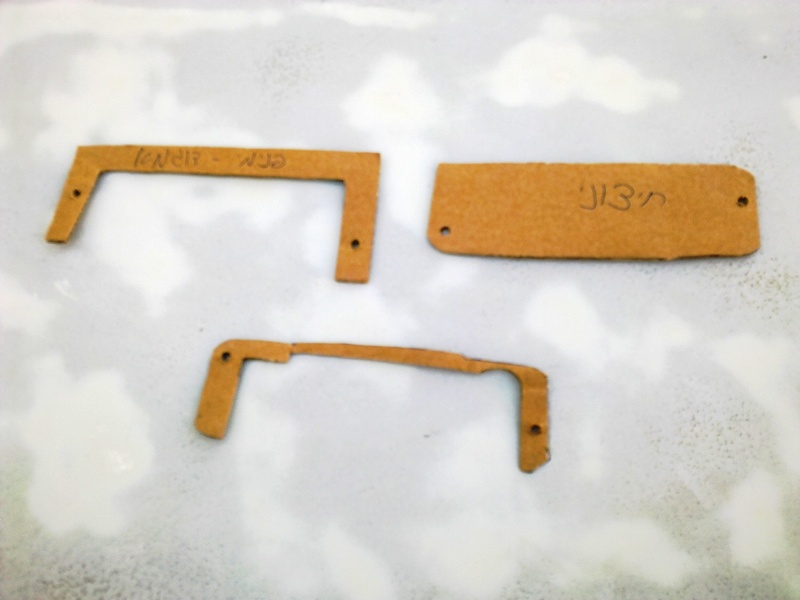

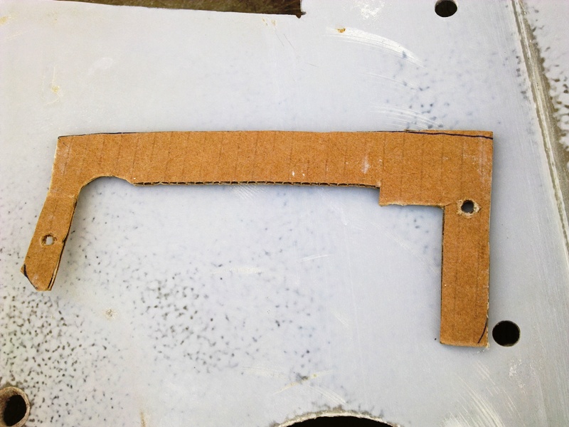

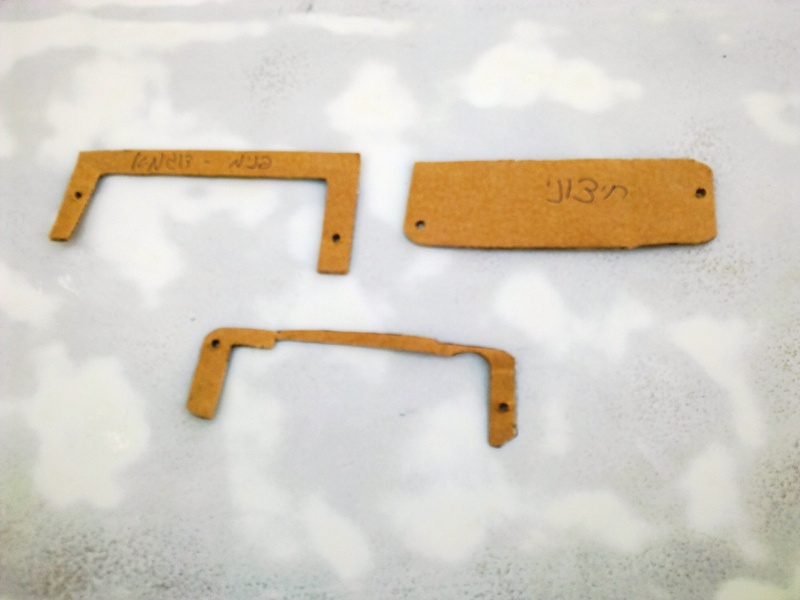

אני עד שדני צודק! תודה לכל המייעצים. הרעיון בתכנון המחודש של תופסני הידיות היה שפיסות המתכת האלו לא יושתלו מחדש בפיבר, אלא יתמכו בו מהצד השני ועל פני שטח גדול יותר. מעבר ליתרון הברור מאליו, המדובר בחלק נשלף ולא כזה המורכב לצמיתות, כך שמידה ויהיה בו "בלאי" מצטבר, אז עוד שלושים שנה אוכל להחליף אותו מבלי הצורך אפילו לפרק את הדלת ממקומה, או לגעת בה במכחול צבע. כך או כך, במתכת רגילה לא אשתמש בכל מקרה. זה יהיה נירוסטה, או אלומיניום (עם שייבות, כמובן). -

מאחר שהחיבורים המקוריים של ידיות הדלתות לפיבר היו באמצעות מתכת מושתלת - שהחלידה - מאחר שהחלטתי לשנות את השיטה, על מנת להוסיף לאזור חוזק מבני, סתמתי מבעוד מועד את השקעים והחורים שנוצרו מפיסות המתכת האלו ואחרי שמשחת הפיבר התייבשה, שייפתי את המקום, עד לקבלת התוצאה הרצויה. עכשיו צריך להתחיל ולהתקין מחדש את ידיות הדלתות בחזרה למקומם. לפני כן צריך לשייף את עודפי הפיבר על מנת שהידית עצמה תיכנס למקומה ואחרי זה לקדוח את החורים לברגים. בכדי שהעבודה תעשה כהלכה, התחלתי להכין שבלונות. תחילה מקרטון ואם אלו יהיו טובות, אז ממתכת דקה. לא הספקתי לעשות הרבה יותר מאשר הקרטון, אז בשבוע הבא נמשיך עם הפרוייקט. בינתיים - התמונות. שבת שלום לכולם.
