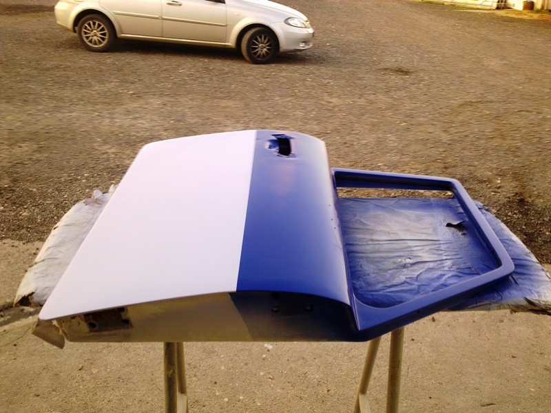

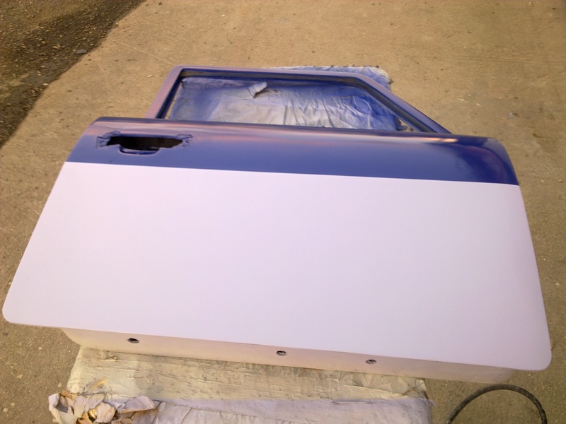

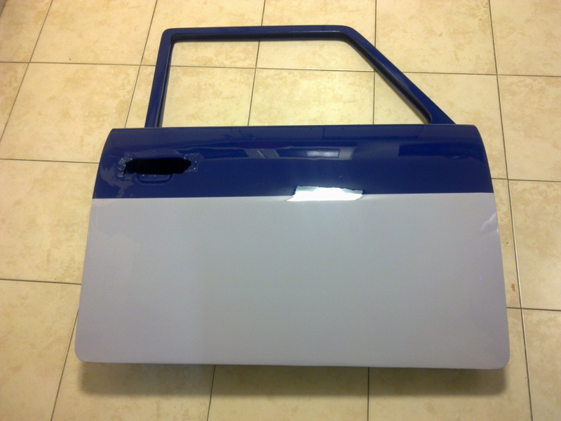

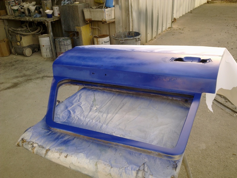

לראות את שילוב הצבעים במציאות - זה הרבה יותר יעיל. הקרדיט לרעיון לא לי. היום האישה התקשרה ובפיה הצעה: לצבוע את אחת הדלתות מהטנדר השני בצבעים שנבחרו, בכדי שנוכל לראות בפועל ולא רק לדמיין איך נראה השילוב. אחרי שקיבלתי את האישור לביצוע מניר, הפשלתי שרוולים ועשיתי שוב את מה שחשבתי שכבר לא אצטרך לעשות: לשייף... אבל בקטנה. מכיוון שהרעיון היה רק לראות את שילוב הצבעים לא באמת להכין את הצבע לגימור מושלם, לא הורדתי את כל שכבת הצבע המקורית, אלא רק שייפתי והחלקתי אותה. ראסם הצבעי התגייס למלאכה ונשאר במיוחד לצבוע את הדלת. הערה: מאחר ש"היגינה" לא הייתה חשובה כאן, צבענו את הדלת בחוץ. ראשית רוסס הצבע התחתון - לבנדר (תרומת חברת מכוניות יפנית צנועה). כשזה התייבש, סיימנו בנייר דבק את קו הצבע וכיסינו את האזור הצבוע בנייר. או-אז רוסס הצבע הכחול (תרומת חברת מכוניות אקזוטיות איטלקית). בשלב האחרון ראסם כיסה את כל הדלת בכמה שכבות של לכה. עוד חסר בקו המפריד בין הצבעים פס שחור - הצבע עוד טרי מדי, אי אפשר לשים אותו - אבל כבר המראה המתקבל נראה אחרת. עזבו מילים: קבלו תמונות. -

אז הנה, לא רק שאני זוכר אחרת, אני זוכר אותה מיד ראשונה - כחולה. וכשהדלת האחורית נשברה והוחלפה בלבנה, המושג מכונית "כחול-לבן" קיבל משמעות אחרת לגמרי... -

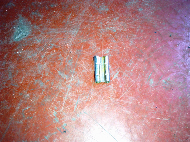

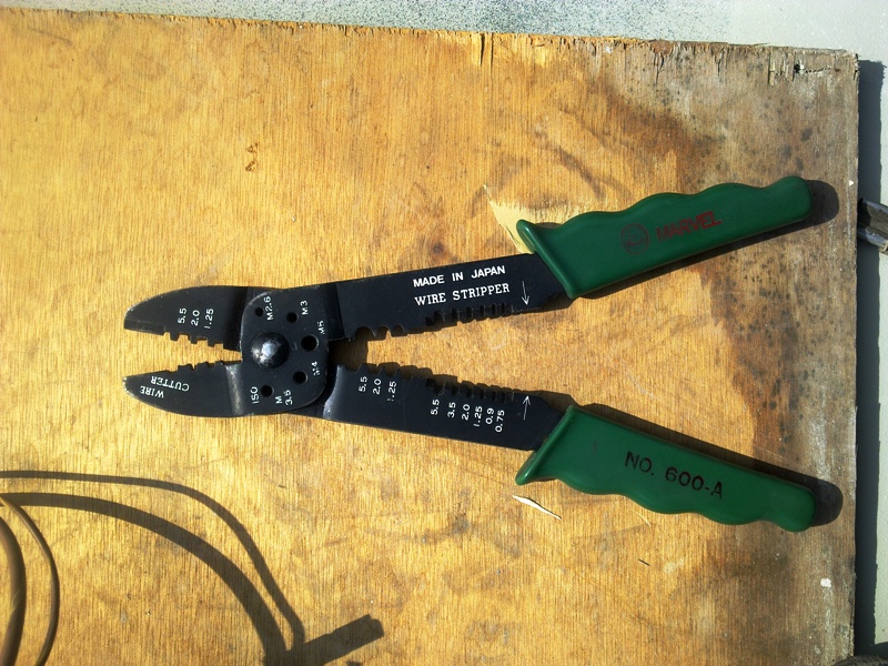

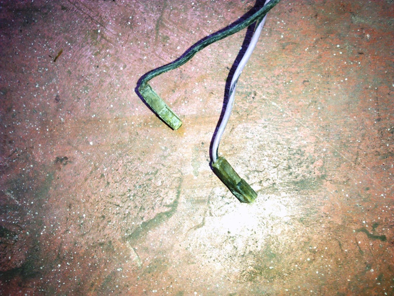

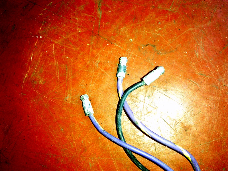

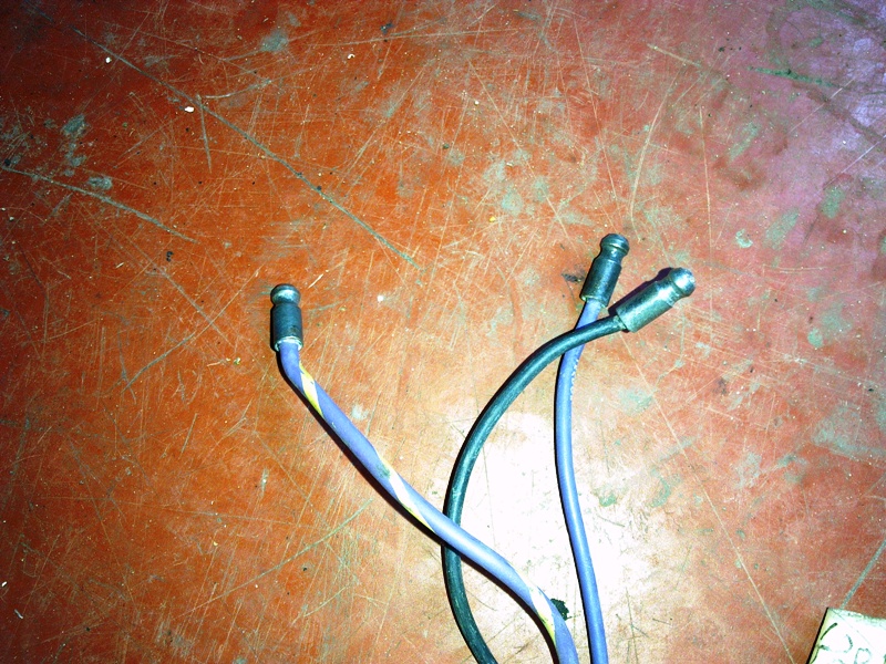

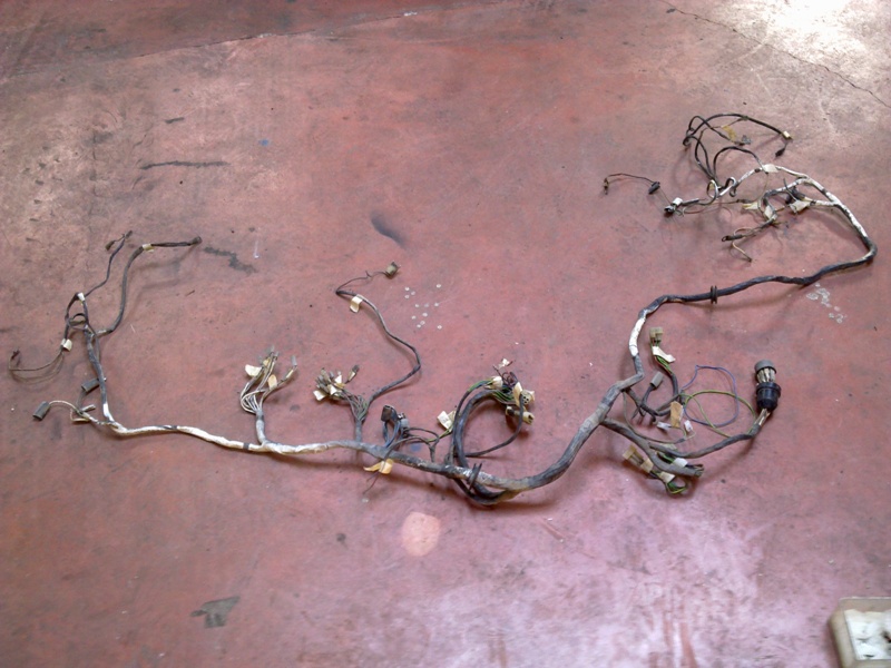

צמת החשמל של הטנדר היא הפשוטה ביותר. מחברים סטנדרטים ללא כל התחכמויות. סקירה ראשונה של הצמה גילתה שמצבה החיצוני טוב למדי, כל החוטים שלמים והבידוד שלהם לא נוקשה או סדוק. הצמה שבאוטו מחולקת לכמה חלקים: הצמה הראשית, צמה של לוח המחוונים, עוד צמה שהולכת לתאורה מאחור ועוד צמה לתאורה הקדמית. כמובן שכל צמה תיבדק כנגד קצרים, נפילת מתח ומוליכות. עוד לפני בדיקה זו, שתעשה ככל הנראה מחר, החלפתי את כל המחברים הסטנדרטים של הצמה. את המחברים בתצורת פינים ניקיתי על מברשת ואת "הנקבות" שלהן ניקיתי באמצעות פצירה. למעשה סיימתי עם הכנת הצמה ומחר נבדוק את כשירותה. בהנחה שהכל תקין ואין קצרים או חוטים בעייתיים, אפילו נלפף אותה מחדש באיזולירבנד שחור, לטובת בידוד טוב יותר וכמובן מראה "נקי". ולגבי תוספות לאוטו שידרשו חוטים: בהנחה שיהיו כאלו (ויש מצב), לא אוסיף חוטים מהצמה המקורית או אקח ממנה מתח, אלא אעשה צמה ייעודית, שתקבל מתח מטרמינל מרכזי. -

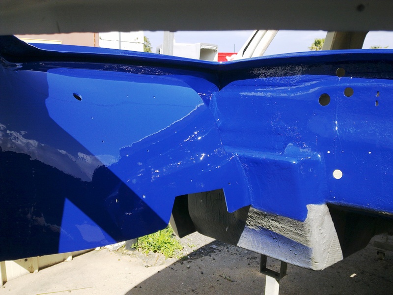

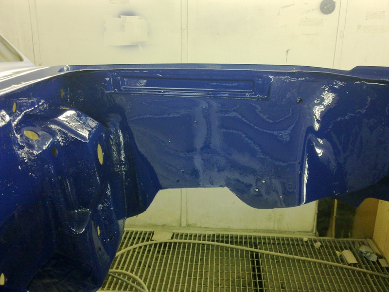

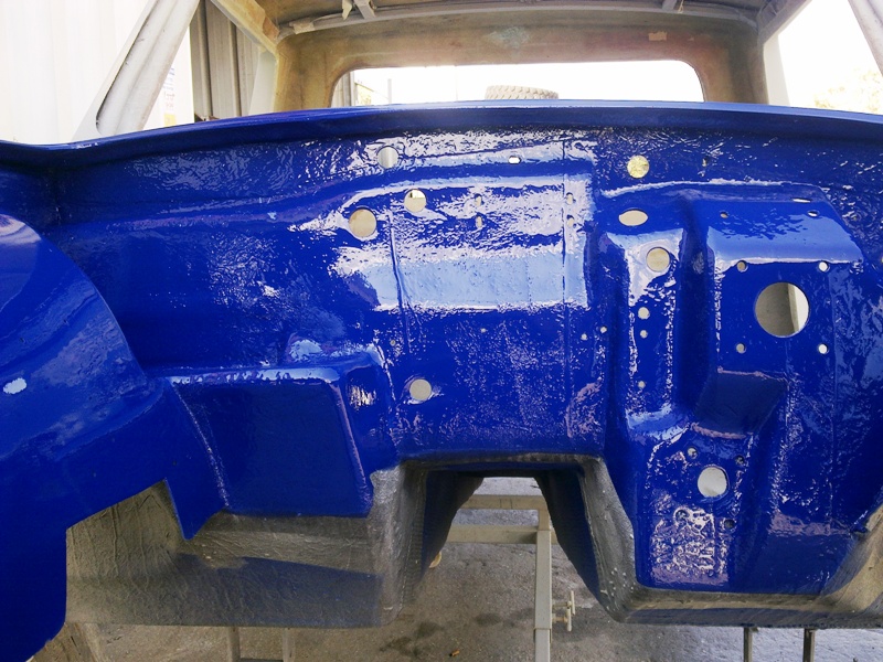

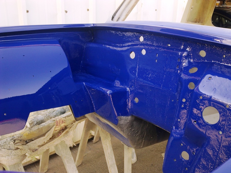

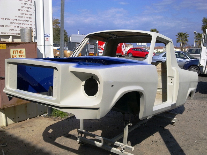

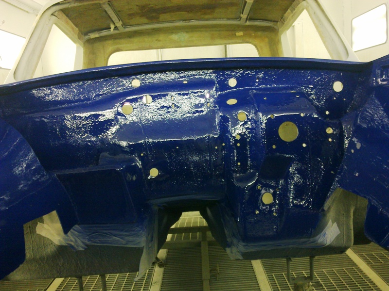

היום התרחש עוד מאורע מרגש. ראסם הצבעי מתקשר אלי וביקש את מספר הצבע אותו בחרנו (כלומר, האישה בחרה...) מהקטלוג. המדובר בצבע בגוון כחול, שבמקור ניתן היה למצוא אותו במכונית איטלקית אקזוטית נחשבת ועכשיו הוא עומד להיות מרוסס גם על גבי טינה (כבוד...). לא, עדיין לא על כל הבודי, אלא רק בתוך תא המנוע. הרעיון הוא שכך אוכל להרכיב בחזרה את הבודי על השלדה ולהמשיך לעשות את שאר ההכנות מבלי לעשות נזקים לצבע מחד ומאידך, לסיים את ההרכבות בתא המנוע, כי הצבעים סיימו שם את עבודתם. האמת היא שראיתי לראשונה את הצבע, נעתקה נשמתי. צריך קצת להתרגל לגוון הזה ואני לא סגור על זה שהוא גם ישאר בסופו של דבר. האישה הוזמנה אחר כבוד לביקור וקבלת החלטה: האם זה בדיוק מה שהיא רצתה, או שמה צובעים את תא המנוע בגוון אחר (בשלב הזה עוד שום דבר לא בלתי הפיך). אז הנה תמונות של תא המנוע. לא להתייחס לגימור (של הפיבר). ברוב-רובו של תא המנוע הפיבר לא מעובד ומלוטש כפי שהוא בחלקים החיצוניים של הבודי, אז עובדה זו משפיעה גם על הגימור של הצבע. ראו את ההבדלים בגימור הצבע על קיר האש (הלא מגומר) בהשוואה לבתי הגלגלים שכן מעובדים. וכן, אני יודע שיש כאלו שחושבים שמכונית מעין זה צריכה להיות צבועה בצבעים בהם היא הגיעה במקור מהחברה. אז אני לא מאלו... -

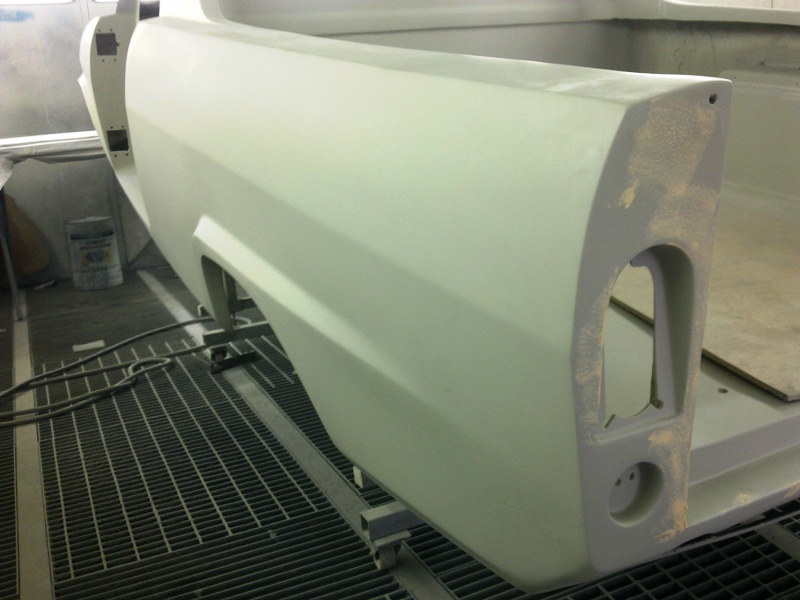

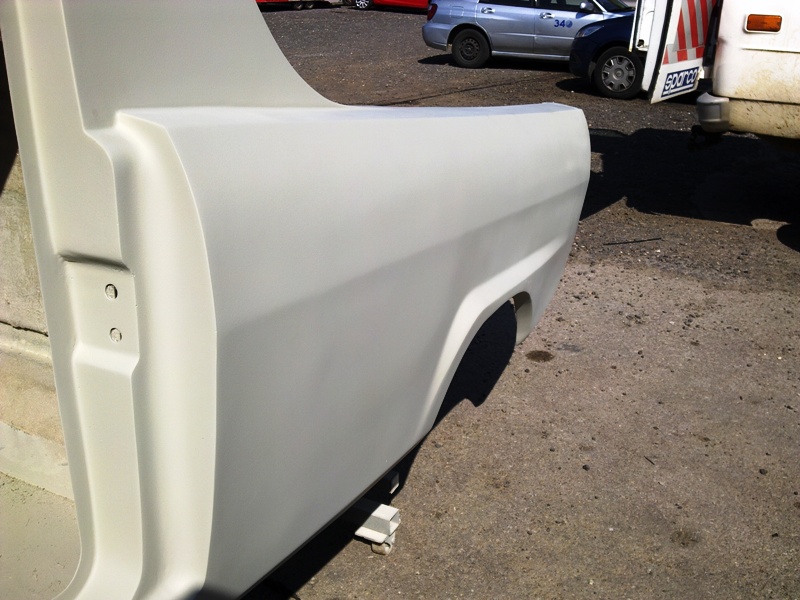

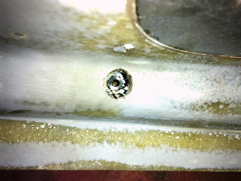

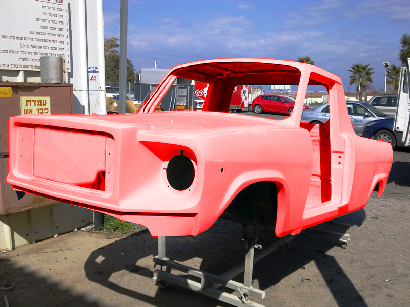

אז אחרי שכל הבודי כוסה בשכבת פוליאסטר ראשונה, צצו ועלו כל אותם נקודות וחורים קטנים שלא נסתמו בשלב הקודם. וזה בסדר - בדיוק בשביל זה קיים שלב הביקורת. במיוחד לאור העובדה שנעשו תיקונים על בודי וכן הצבע עצמו שוייף עד היסוד. אז ראסם הצבעי שייף את כל הבודי, עבר ומילא את כל החורים שהוא מצא והחליט לבצע שוב את שלב הפוליאסטר - ממש לפני צביעת תא המנוע. אין ספק שאפילו בשלב הטרומי הזה, הבודי נראה ממש נפלא (עד כמה שבודי של רום כרמל יכול להראות נפלא...). הקווים ברורים ונקיים והעיצוב המקורי בולט לעין. פה ושם עוד ניתן לראות חורים קטנים, אבל גם זה בסדר וכל הבעיות יסתמו ויעלמו עוד לפני הצביעה הסופית. אז הנה כמה תמונות להתרשמות, הראשונה כבר אחרי מילוי נוסף של נקודות שנמצאו, האחרונה אחרי שיוף ראשוני. -

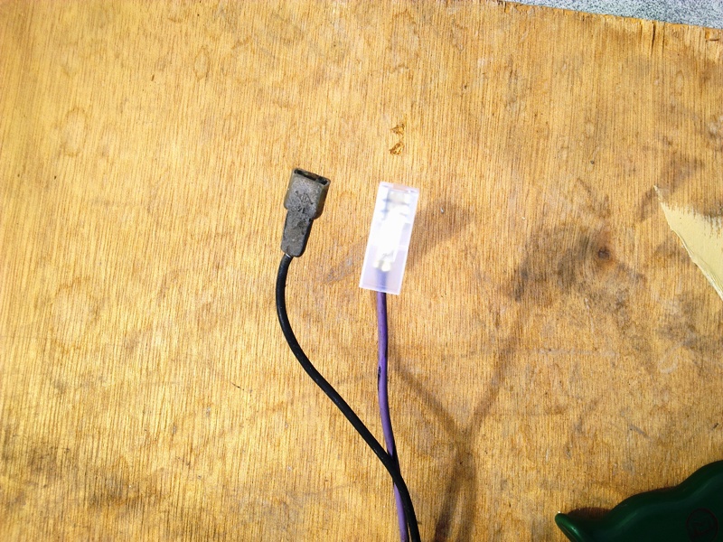

אז בהתחשב בזה שראסם הצבעי מסיים את שלב א' לקראת הצביעה ואילו אני סיימתי תיכון בהכנת הבודי לשלב א' של הצביעה, הגיע הזמן להתקדם הלאה למערכת החשמל. לשמחתי מערכת החשמל בטנדר היא בסיסית ביותר. ולשמחתי המרובה, על פניו, היא נראית במצב מצוין. יחד עם זאת, אחרי בדיקה ראשונית שטחית, החלטנו (כלומר, עודד, חברי משכבר הימים החליט, אני רק מבצע) שלפני שממשיכים הלאה עלי להחליף את כל המחברים בקצוות החוטים, זאת למען עתיד טוב יותר, בו אין נפילות זרם ומוליכות נמוכה. את זאת עלי לעשות לפני השלב הבא בו עודד יבדוק שאכן המוליכות היא כפי שצריך ושאין קצרים או בעיות אחרות. אז כל מה שאני צריך הוא אוסף נקבות (זה לא מה שאתם חושבים...), מגני פלסטיק, מכשיר מתאים לצורך עבודה מעין זו ולא מעט סבלנות - וקדימה לדרך. לא מעט עבודה, אבל לא עבודה קשה (זאת בהשוואה לפרק הקודם...) ואחרי כשעתיים של עבודה סיימתי להחליף בערך כחצי מהמחברים. אחרי שאסיים את החלפת כל המחברים, אתייעץ עם ינון, החשמלאי המחונן של מוסך "דרך השטח" בדבר סוג אחר של מחברים (פינים) והאם כדאי להחליף גם אותם, או להסתפק בניקיון וחידוש מגעים. המשך יבוא. שתי תמונות מייצגות: צמת החוטים וקצוות המחברים המדוברים. -

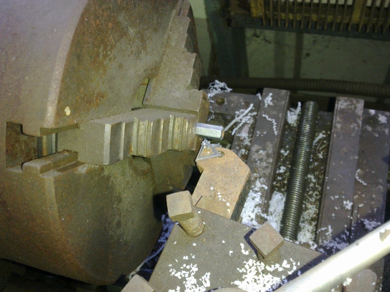

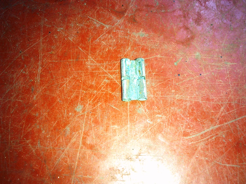

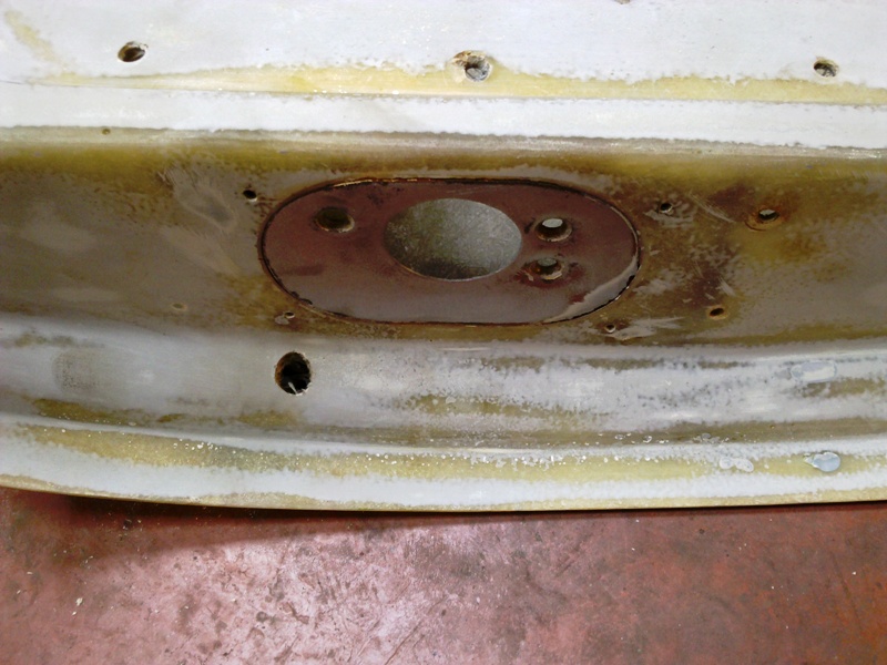

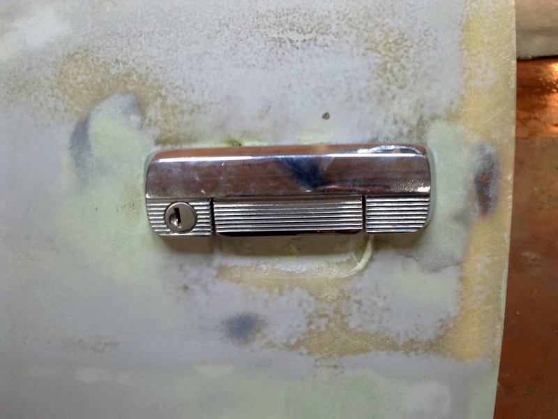

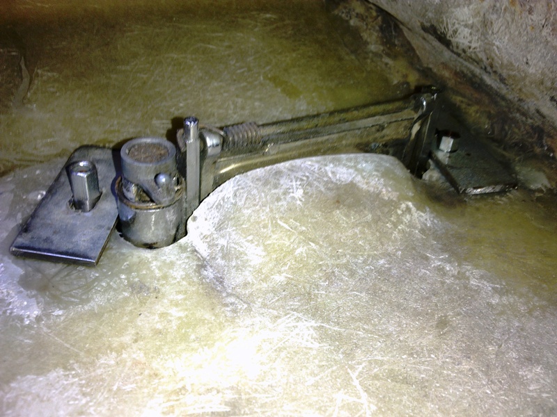

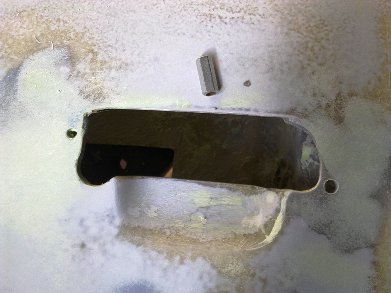

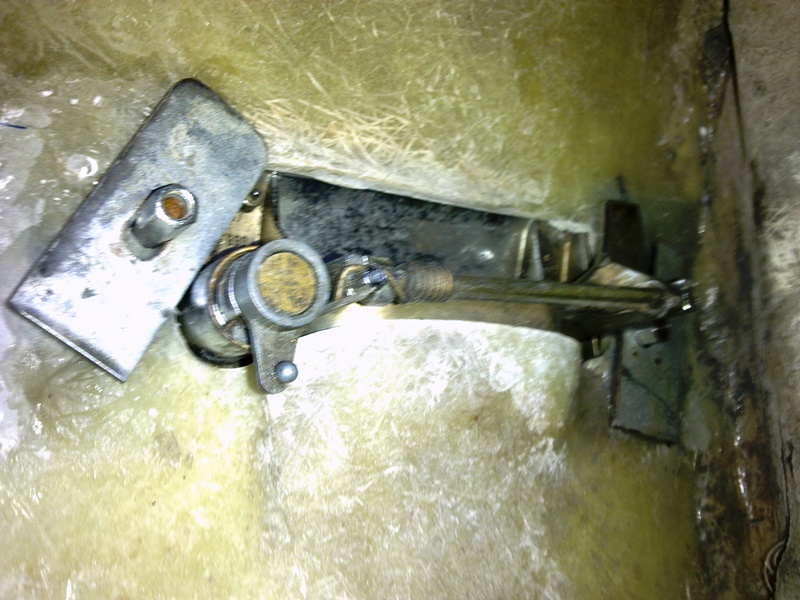

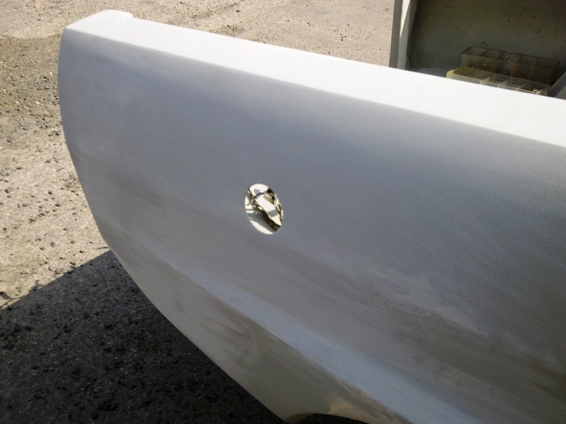

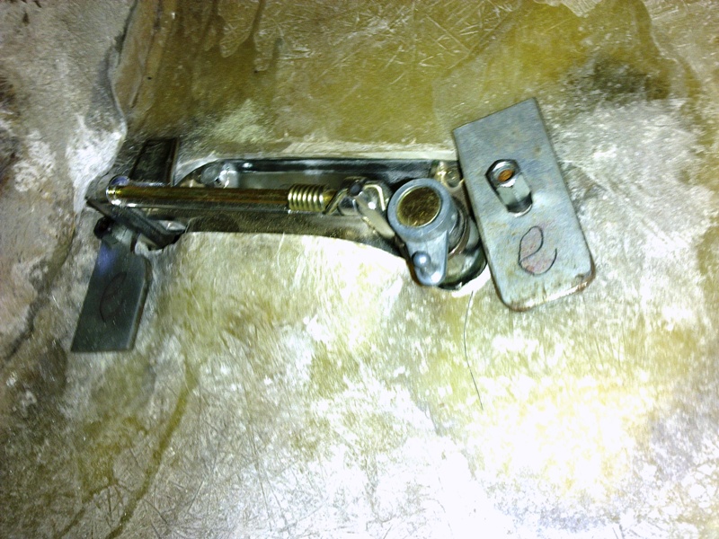

מאחר שהבודי כבר בשלבי סיום ושעיה הפחח כבר התחיל לעבוד על הדלתות לקראת העברתם לצבעים, החלטתי שזהו הרגע לסיים את התאמת ידיות הדלתות. בשלב הזה - לפני תחילת העבודות - אם יהיה צורך לעשות שינוי, או אגרום איזה נזק, זה לא יהיה סוף העולם. קל לתקן ואפילו לחזור כמה שלבים אחורה. כזכור, הרעיון שלי היה לשנות את אופן עיגון הידית החיצונית לדלת הפיבר. מסתבר שבמקור הושתלו בתוך הפיבר משולשים קטנים ממתכת, שצלע האחת שלהן הייתה חשופה ובה חור לבורג אשר באמצעותו חוזקה הידית למקומה. מעבר לעובדה המתכת המקורית החלידה, התנפחה והתפוררה, לא אהבתי את הרעיון המקורי. זה לא נראה לי עמיד במיוחד ובהתחשב בכך שהיה עלי להחליף את המשולשים הללו ולשתול אותם מחדש, לא רציתי לסמוך על חיזוק של יריעת פיבר ומשחת פיבר שיצליחו להחזיק אביזר בו נעשה שימוש ומופעלים עליו כוחות. סביר להניח שזה היה מסתדר, אבל מצד שני, אם לא - עגמת הנפש תהיה גדולה מדי, אחרי העבודה הכל כך קשה הזו. הפיתרון שמצאנו הוא להשתמש באומים ארוכים יותר, בעלי הברגה פנימית, שיחזקו את הידית בצדה הפנימי של הדלת, דרך פלטת ברזל קטנה שתחלק את כוחות העיגון על פני שטח גדול. לעשות את פיסות המתכת זה היה החלק הקל. למצוא אומים מתאימים - זה כבר היה יותר קשה. אבל אין דבר העומד בפני מחרטה... אומים מתאימים נמצאו ובאמצעות מחרטה התאמתי אותם לתפקידם. בעוד שעבור שני האומים החיצוניים הייתי צריך רק לעגל חלק אחד, בשני האומים שיועדו לברגים הפנימיים - אליהם הגישה קשה - הייתי צריך גם לקצר אותם (במקור הם באורך של 20 מ"מ והם ארוכים מדי. הייתי צריך לחרוט כחמישה מ"מ בכדי שיוכלו להיכנס למקומם). עוד הייתי צריך להרחיב במעט את החורי הגוז'ונים של הידית, בכדי שיהיה מקום לאומים החדשים סביב הגוז'ונים של הידית, אבל מעבר לזה, ההתאמה הייתה טובה. אלא שבלי קצת אתגרים בדרך - אי אפשר. בעוד שבדלת אחת לא הייתה בעיה להגיע לאום הקצר - הפנימי - ולחזק אותו, הגישה לאום הפנימי של הדלת השניה נתגלה כבלתי אפשרי. את הפיתרון למצב הציע לי שעיה (אין, אין על הח'ברה הוותיקים הללו, מהתקופה שלא לכל דבר היה פיתרון מהמדף והם היו צריכים לדעת לאלתר ולהמציא. גם אבא שלי כזה ולפעמים אני נדהם מרעיונות האלתור שיש לותיקים האלו. הראש הפורה הזה, מסתבר, עדיין בא לידי ביטוי גם היום): לקדוח חור במשקוף הדלת, בדיוק מול האום אליו הגישה קשה וכך לפתור את הבעיה. את החור עצמו נסגור עם פקק גומי וכך לא יחדרו מים מחד ומאידך, ניתן יהיה בעת הצורך להגיע לאום הזה בקלות. וכך בדיוק עשיתי. חור בקוטר 14 מ"מ, מספיק בדיוק בכדי לאפשר לבוקסה או ידית "T" בקוטר 8 מ"מ לעבור. ניסיון הרכבה הסתיים בהצלחה. הרכבת הידית נמשכת שניות ספורות, כמו גם הפירוק שלה. עבור שלב ההרכבה הסופי עוד חסרות שייבות (אבל זה שטויות) וגם הגומיות המפרידות בין הפיבר לידית, אבל עד שנגיע לשלב הזה מקווה למצוא את הגומיות, או - כמו שלמדו הותיקים - לאלתר. אבל מה שהכי חשוב הוא העובדה שזהו - אחרי שלושה חודשים אינטנסיביים של עבודה, סיימתי את חלקי בעבודות פיבר! תם ונשלם! אפשר לעבור למרכיבים אחרים במכונית ולהתחיל להכינם לקראת חזרתם לתפקוד. הראשונה לקבל יחס מכאן והילך תהיה צמת החשמל (שהיא פחות או יותר הראשונה לחזור לאוטו אחרי שלב ההרכבה). אחריה יבואו שאר מנגנוני הדלתות. אחרי זה? עוד חזון למועד. אז הנה התמונות של פרק זה: -

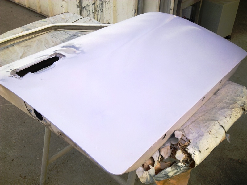

במקביל להתקדמות העבודות על הבודי, התרחשו עוד שני דברים: אני סיימתי (במזל ובברכה - קולולולולולו!!!!) את פרק שיוף הצבע מכל החלקים ושעיה הפחח החל להכין את הדלתות ומכסה המנוע, לקראת העברתם לצבעים. נקודה מעניינת - בה נתקלתי כמעט בכל חלק במכונית: במעין סימון פנימי של היצרן, על כל חלק וחלק של הבודי וחלקיו, ישנן מדבקות המציינות את מספר הבודי אליו שייך החלק וכן עוד מספר (או שם) של מי שהרכיב ובנה את החלק. מדבקות אלו מושתלות בזמן תהליך הייצור בפיבר ומכוסות על ידי צבע. אז הנה דוגמא אחת, אותה מצאתי בחלקו הפנימי של מכסה המנוע. ניר בן ארי מציע שאכסה את המדבקה ואגן עליה, כך שלא תצבע כלל ובבוא היום היא תהווה מזכרת לימים עברו ופינה של נוסטלגיה לשיטות הסימון של פעם. ככל שאני חושב על זה יותר, אני יותר נוטה לקבל את הצעתו. זו בהחלט יכול להיות נקודה ייחודית ומעניינת באוטו. אז הנה ההוכחות: -

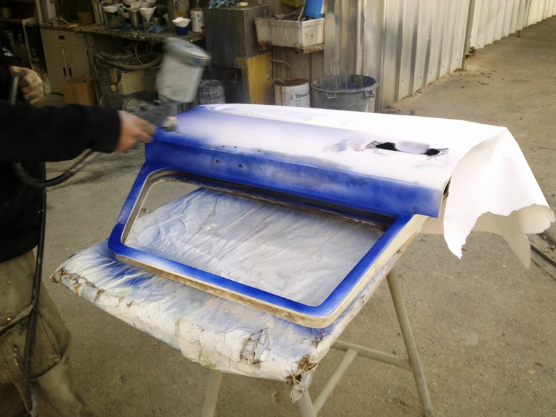

החברים בפחחות וצבע לוקחים ברצינות את העבודה שלהם. ראסם הצבעי לא מרוצה משלב הביקורת ולכן הוא רוצה לעשות בסופו עוד התזת שכבת פוליאסטר. אחרי שלב זה הוא מתכוון לצבוע בצבע הנבחר את תא המנוע ואז להעביר את המכונית לרשותי, להמשך הרכבה. הרעיון העומד מאחורי התוכנית הוא שבעת תהליך הרכבת המרכב לבודי או סתם בטעות, עלול הבודי להינזק ולהישרט והוא לא מעוניין לעבוד לחינם. לכן יצבע רק תא המנוע והבודי יועבר לרשותי להרכבה וכאשר זו תסתיים ואחזיר את המכונית המורכבת לרשותם, כל שיוותר לי לעשות הוא שלב הריפודים/מושבים/זגגות והסיכוי לנזקים קטן. מסיבה זו ראסם מעוניין להשאיר את הבודי במצבו הגולמי אחרי הפוליאסטר ורק אחרי ההרכבה שלי לשייף אותו, לבצע תיקונים (אם צריך), צבע יסוד ולקנח בצביעה. עוד חזון למועד - בינתיים, עוד תמונות. בתמונה האחרונה: את אחד החורים של הבורג המעגן את פנס האיתות הצדדי נאלצתי לסתום בזמן העבודה על הבודי, כי הפיבר נפגע בעת הפירוק של הפנס ונאלצתי לשחזר את המקום. כעת, לפני השלב הבא, רציתי לשחזר את החור. לשם כך נעזרתי בצד השני של המכונית בו גם מותקן פנס, אשר בו השתמשתי כמעין תבנית. למקום הצמדתי נייר ומהחלק הפנימי של הפיבר התזתי ספריי צבע. מטבע הדברים הצבע נדבק למקומות החשופים בחורים. כעת יכולתי להצמיד את הנייר לצד השני, לוודא באמצעות פנס ששני החורים הגלויים ממורכזים ואז לקדוח את החור לבורג במקום המדוייק. -

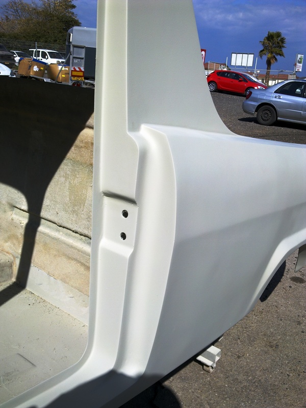

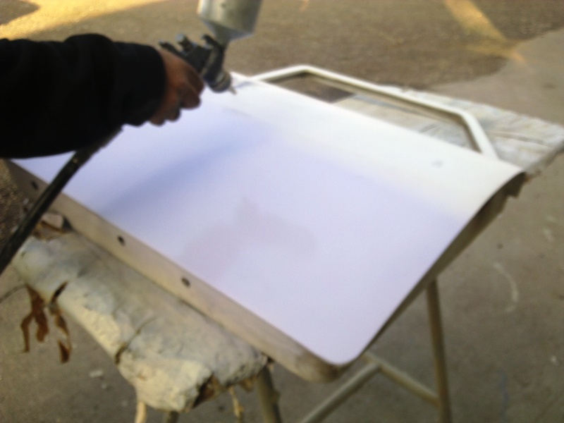

ביומיים האחרונים עוסקים הצבעים במרץ בשיוף הפוליאטסר שהותז על המכונית, זאת במטרה להחליקו וכמו כן במילוי פגמים וחורים קטנים שלא נגלו לנו בשלב הקודם. היו הרבה בועות אוויר כלואות בפיבר שבשיוף נפתחו ואותם חייבים למלא לפני השלב הבא. אלו הם דברים אותם היה קשה לגלות ולתקן במצב הקודם. התזה של הפוליאסטר המקנה למכונית גוון אחד ואחיד מאפשרת לכל אותם בעיות, שקעים, חורים ושאר צרות לצוף כלפי מעלה. אז הנה תמונות של שלב ההכנות, יש עוד, אז נעלה בהמשך. -
