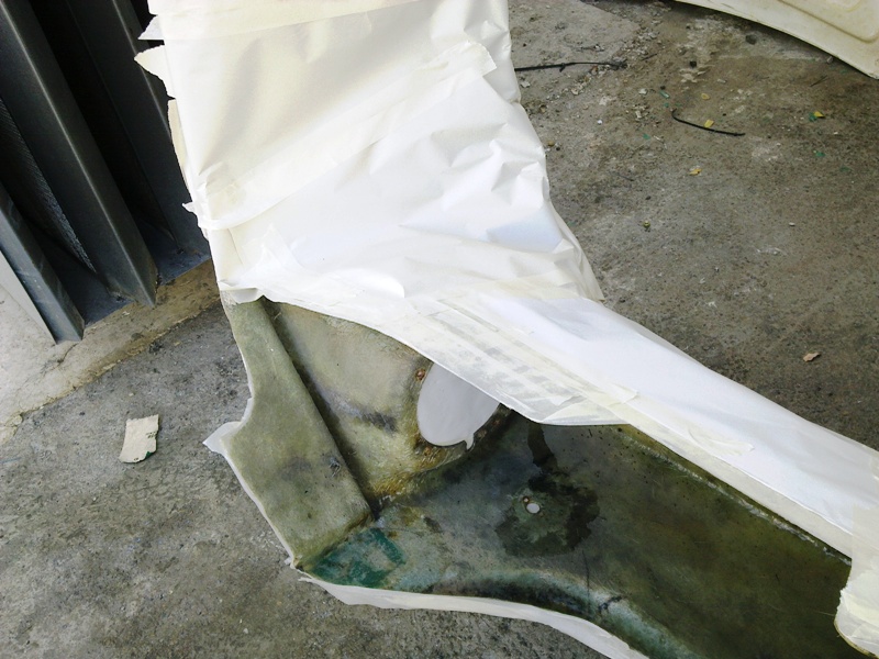

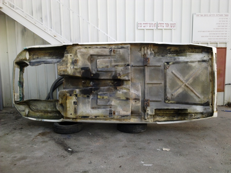

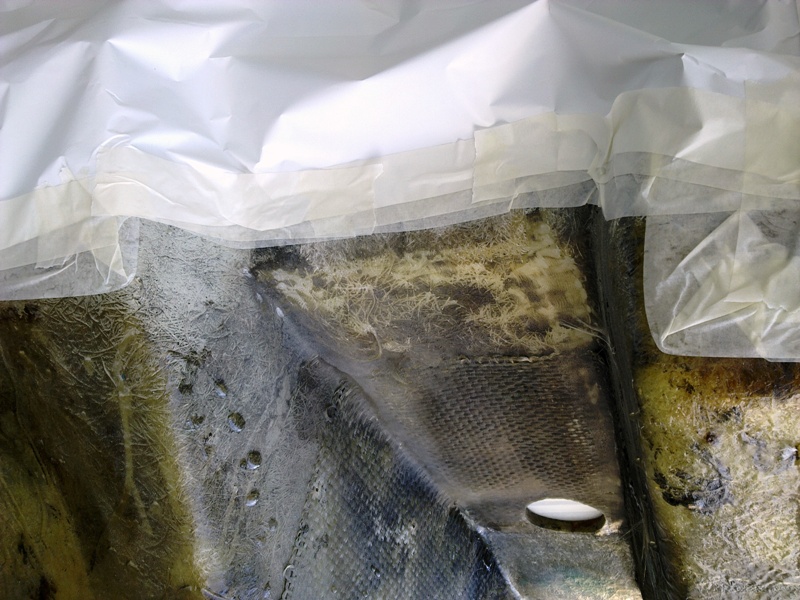

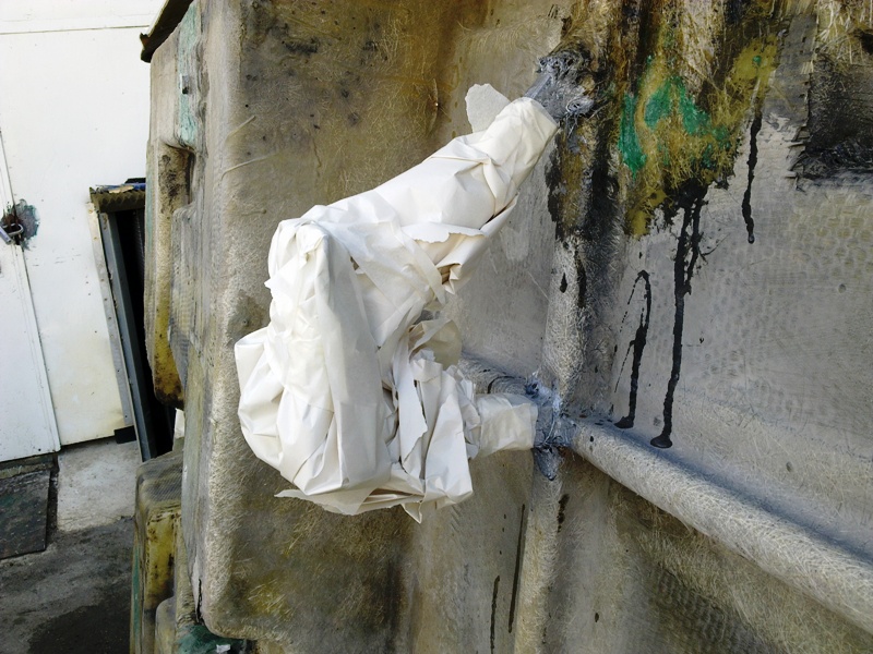

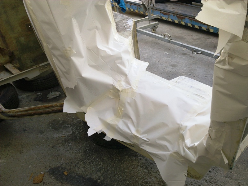

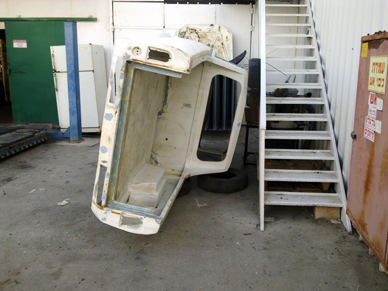

הגיע הרגע! היום עושים זפת. אבל לפני כן צריך לעשות הכנות. בראש ובראשונה לנקות היטב את תחתית הרכב. הניקוי נעשה באמצעות מברשת ברזל, שפכטל במקומות בהם הניקוי בלחץ שעשיתי בהתחלה לא הגיע ולבסוף ניקוי שומנים ולכלוך באמצעות בנזין וסמרטוט. (בשתי התמונות הראשונות - לפני ואחרי). השלב השני היה לכסות ולהדביק את כל החורים והמעברים, הפאנלים והקצוות אותם עליהם לא רצוי וכדאי שיגיע הזפת. אז תמונות וכבר ממשיכים. -

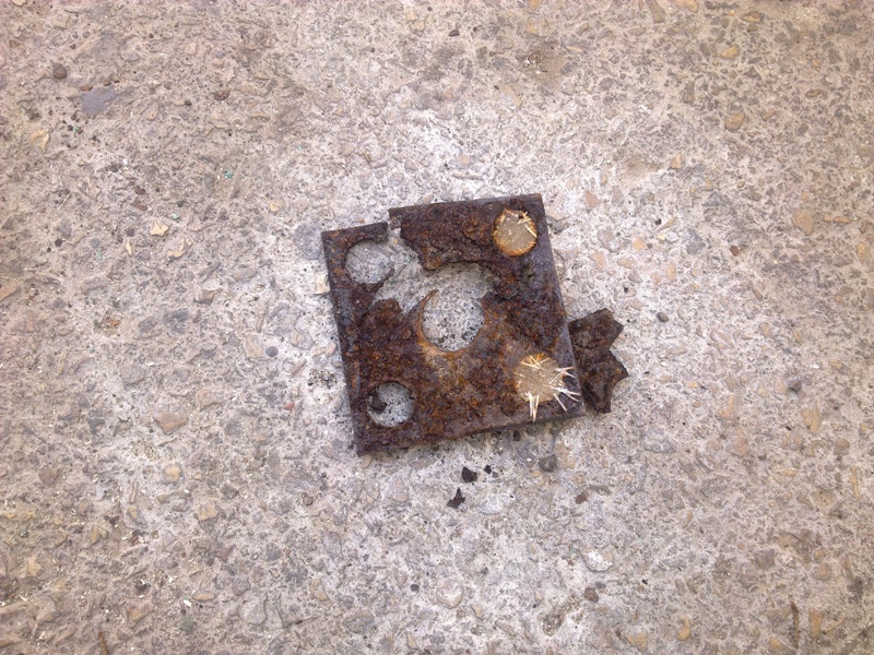

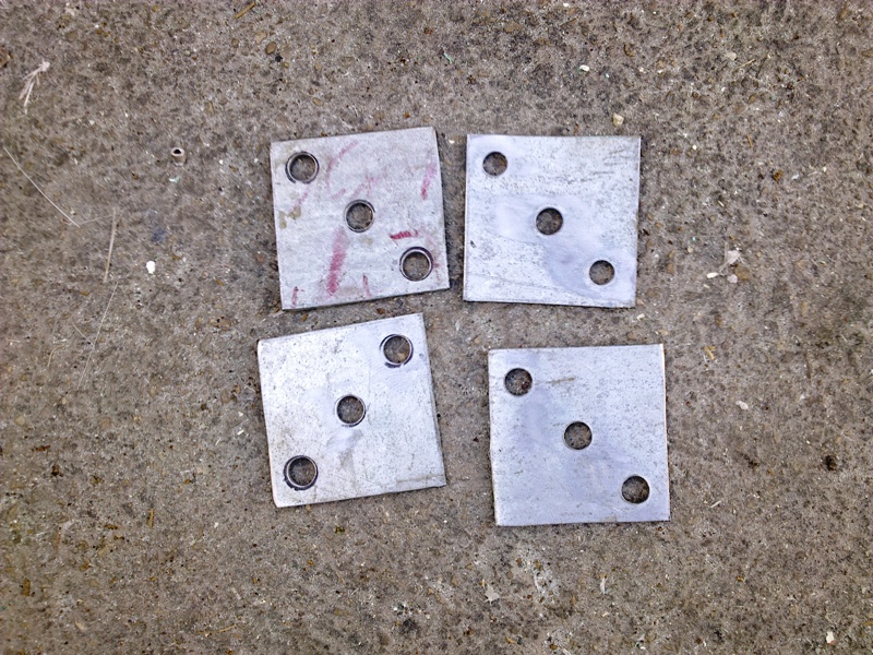

כמה שאני אופטימי... לתומי חשבתי שהיום כבר אסיים עם החלק התחתון של הבודי ואוכל לרסס עליו שכבה של זפת, אבל ההגיון הבריא של ניר בן ארי מצליח לשכנע אותי כל פעם מחדש. ומה היום? להוציא ולהחליף עוד ארבע פיסות מתכת המושתלות בבודי, בנקודות העיגון עם השלדה - מה שאומר שיום זיפת (מלשון זפת) לא היה לי... אבל זה בסדר, כי מעבר להחלפת פיסות המתכת והשתלתן מחדש, יכולתי לעשות פינישים אחרונים בסתימת חורים והדבקת יריעות היכן שצריך על תחתית הבודי (כמו גם למרוח שכבת פוליאסטר בלבד בנקודות מסויימות על הפיבר עצמו שנראה כאילו מתחילות להתייבש. נקודות אלו יכוסו בכל מקרה בזפת, אבל בכל זאת, מריחת פוליאסטר תשמר את מצב הפיבר), זאת בכוונה שפעם הבאה אוכל להתחיל בניקוי שאריות שמן ולכלוך ולאחר מכן להתיז זפת על התחתית. אז הפעם בלי הרבה מלל, קצת תמונות וזהו. בתמונות: 1. השתלת המתכת בפיבר. שכבה ראשונה בעזרת משחת פיבר ועוד שתי שכבות אוטמות עם יריעה. 2. החור שנגרם כתוצאה מהגל ההינע סגור ומסוגר, בין שתי יריעות פיבר ומשחה באמצע. 3. אחת מנקודות החיבור בין התבניות הראתה סימני תחילת היפרדות בקצה. השטח נוקה, שתי יריעות הושמו ועוד שכבה נדיבה של פוליאסטר בכדי להחליק את השטח ולהקשיח אותו. 4. חורי הברגים שחיזקו את הארגז. נסתמו, כי לא צריך אותם יותר. 5. חור העיגון בין הבודי לשלדה, מצדו השני. במקור תבנית הפיבר מעוצבת עם קונוס בו יושב בורג בתצורה זהה. 6. בכל ששת חורי העיגון הקדמיים, אותו קונוס יבוטל ובין הבורג והפיבר תונח שייבה גדולה שתחלק את עומס החיזוק על פני שטח גדול יותר ולא רק על הקונוס ופיסת הברזל הקטנה השתולה בפנים. אותו חור נסתם עם משחת פיבר. אחרי שהחומר יתייבש, אקדח את החור מחדש. 7. סתימת חורי המספר (נעשו כמה במשך השנים). באמצעות יריעה מאחור. 8. אותם חורים מהצד השני. נסתמו באמצעות משחה ויאטמו בעזרת הדבקת יריעה (לא צולם). אחרי זה בא שלב ההחלקה והיישור. -

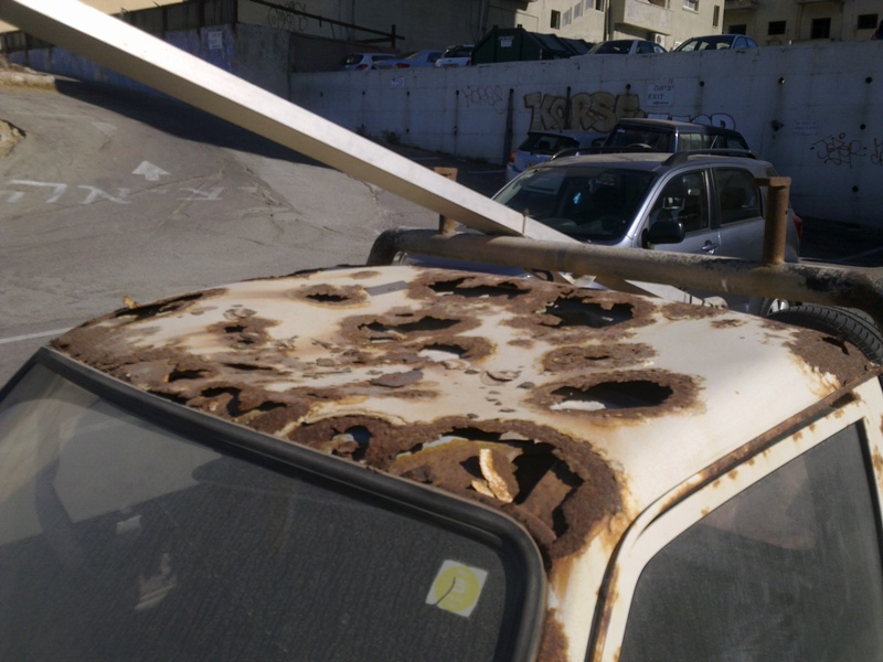

למה לא כדאי להחנות מכונית ממושכות על יד הים

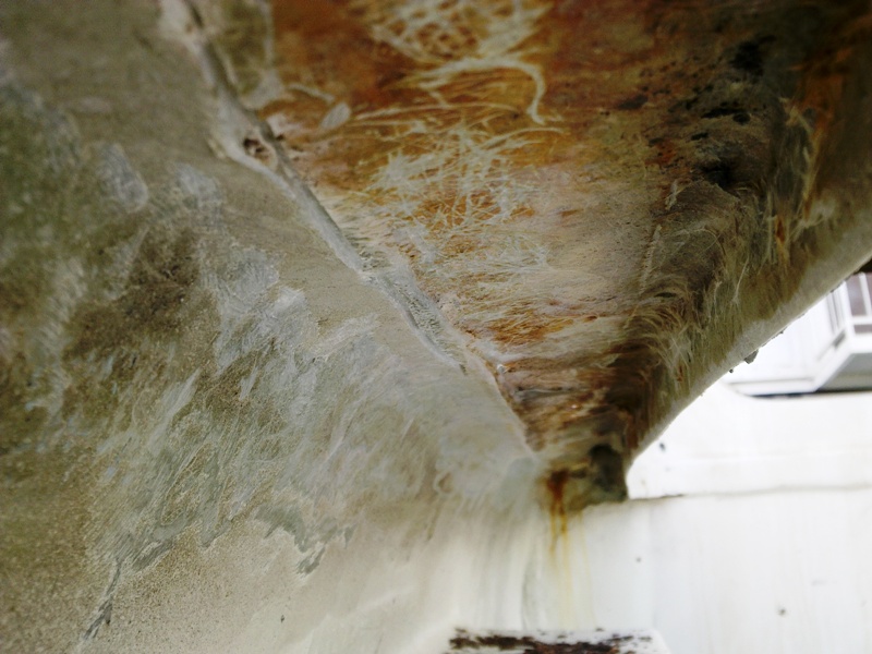

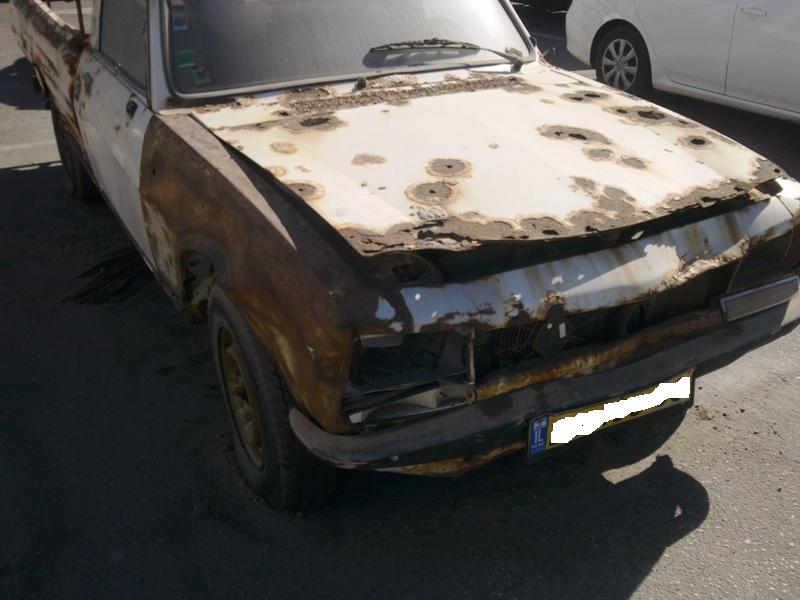

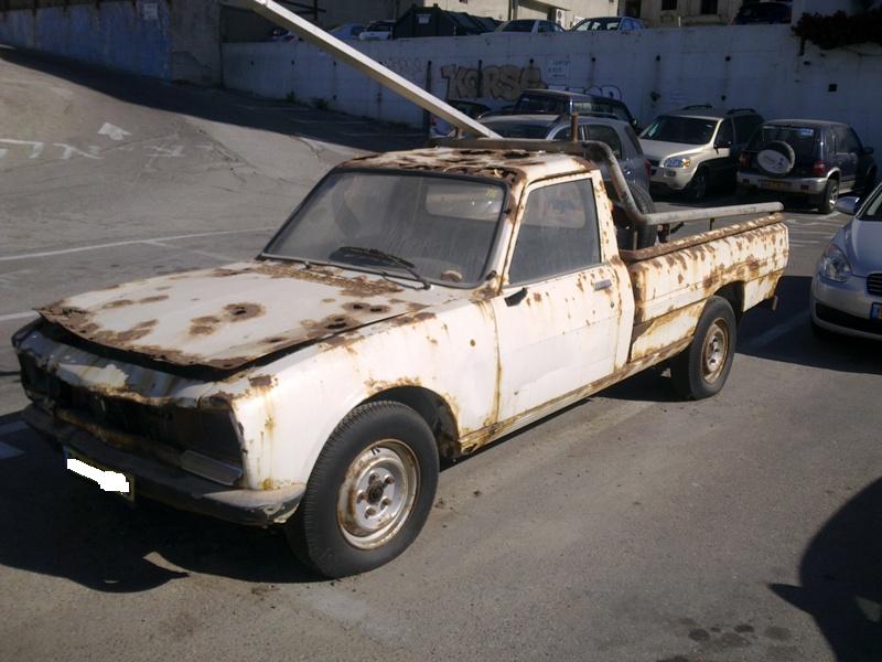

דווקא שאלתי את השומר מדוע לא מפנים אותה והוא אמר לי שבעליה מתעקש (או משהו כזה) להשאירה שם. מוזר, לא מבין מה הוא מנסה לעשות. אולי מחקר על תוך כמה זמן חלודה מכלה מכונית? תודה על הבעת האמון, אבל אין דין פיברגלס כדין חלודה. בתור חובב מכוניות באשר הן לצערי אני חושב שלאור מצבו העגום של הטנדר הזה, גם אלוהים לא יכול לעזור. -

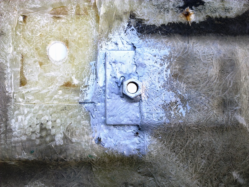

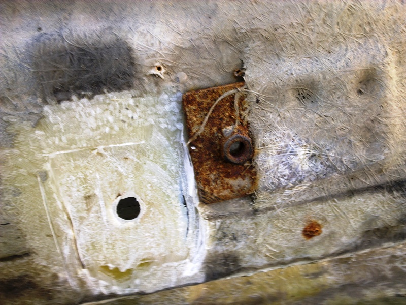

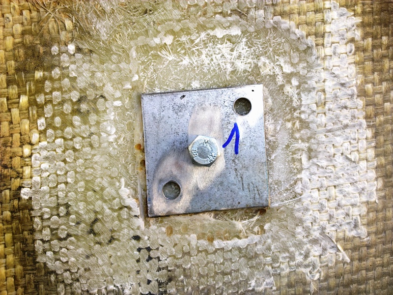

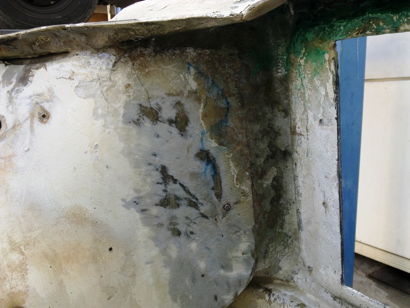

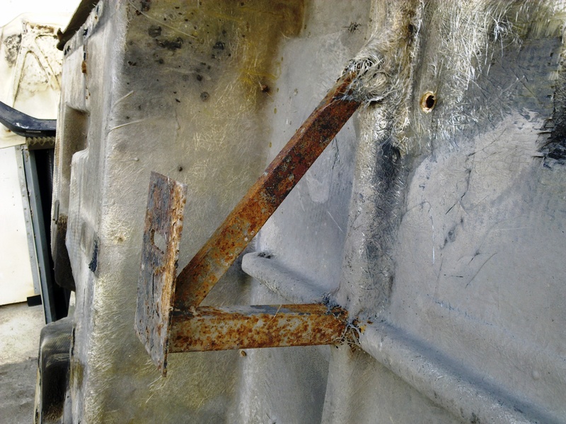

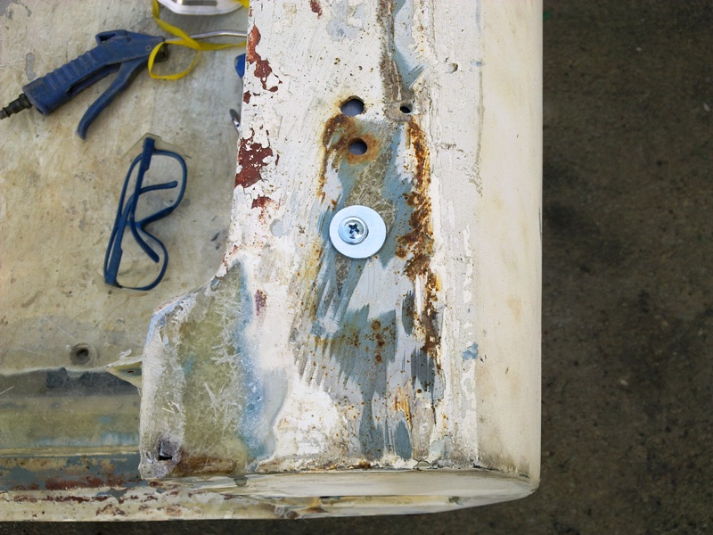

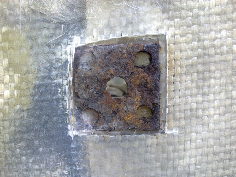

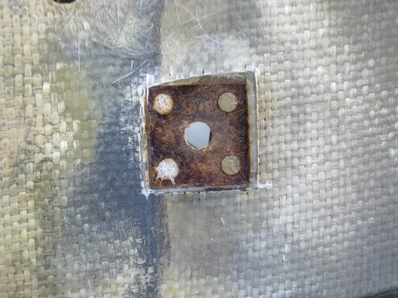

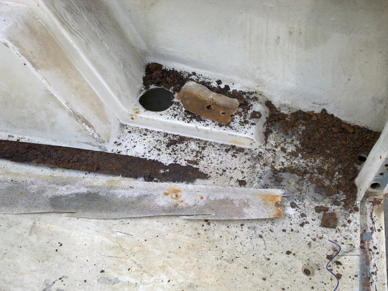

ניצלתי את ההזדמנות וגם ניקיתי בעזרת מברשת ונייר שיוף את תושבות הברזל התומכות את הארגז על השלדה מאחור וגם צבעתי אותן. וממשיכים עם נקודות העיגון מלפנים: אחרי קיבוע הברזל, השתמשתי במשחת הפיבר בכדי לעטוף את הברזל וגם למלא ולחזור בחזרה לגובה אפס עם שאר הפיבר. אחרי שהמשחה התייבשה יכולתי לשלוף את הבורג ולשייף את האזור, במטרה להכינו לשלב הבא, שהוא פריסת היריעות. כמובן שראשית צריך לנקות את האזור היטב ורק אחרי זה להדביק את היריעות. לא הסתפקתי בשכבה אחת, אלא שמתי שתיים. וזהו, עכשיו צריך לתת לאזור להתייבש ובשבוע הבא לבחון אם צריך לעשות תיקונים או הוספות. מאחר שהיום למעשה נגמר, כל שהספקתי הוא לשים עוד מספר חיזוקים קטן מאחור ולמלא באמצעות משחת הפיבר את חורי עיגון הארגז שנותרו מיותרים, כי הארגז לא חוזר. בבוקר עוד חשבתי שהסוף היה קרוב, מסתבר שהוא לא היה כל כך קרוב, אבל אני שמח שניר עלה על בעיה בדיוק בשלב בו הייתי. שבוע הבא ממשיכים. חג שמח לכולם וסוף שבוע נעים. -

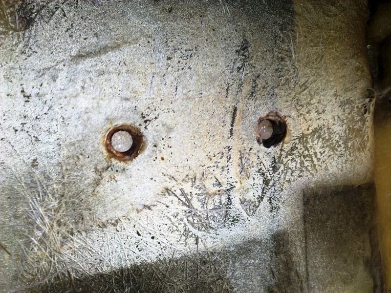

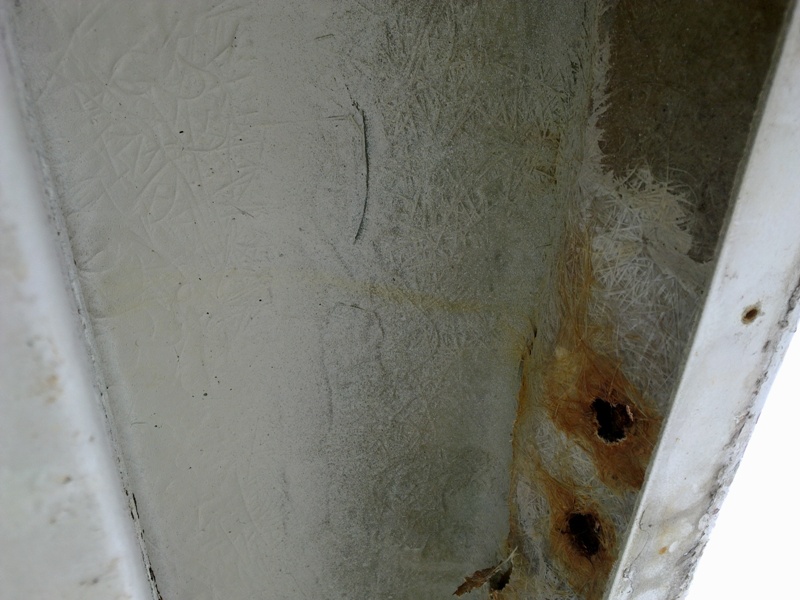

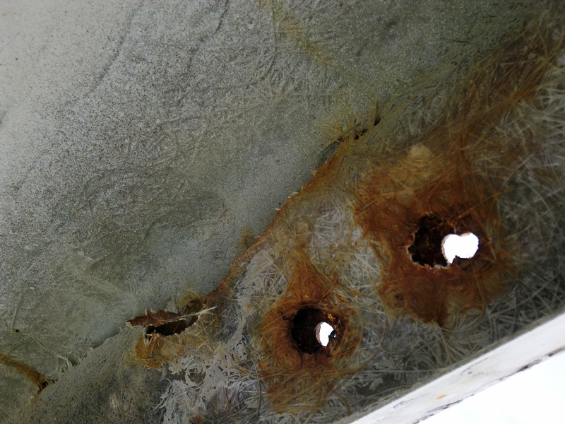

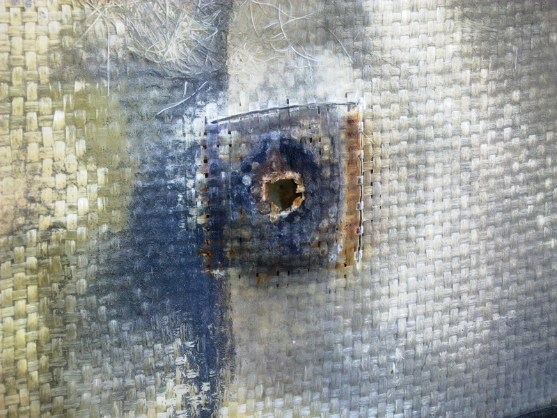

שמח וטוב לב הגעתי היום לדרך השטח, במטרה לסיים את עבודות הפיבר. במקביל הגיע ניר בן ארי וכמו אבא גאה הראתי לו את העבודה שעשיתי בימים האחרונים ורציתי להתייעץ עימו לגבי זיפות תחתית הבודי. כבדרך אגב ניר מצביע על נקודות העיגון הקדמיות של הבודי עם המרכב ושואל אותי מה אני מתכוון לעשות לגבי הברזלים החלודים ששתולים בפיבר. אני לא מאמין! איך לא ראיתי את זה... פדיחות... יש לי תירוץ/הסבר: ראיתי את הנפיחות הזו בפיבר ולתומי חשבתי שהיא נגרמה כתוצאה מהעומס יתר שגרמה השלדה הגמישה, שגרמה לפיבר מעט בטן. כל כך הייתי שבוי בקונספציה הזו, שלא לקחתי בחשבון שבנקודות אלו יש ברזל. ומה לעשות שכאשר ברזל מתחיל להחליד, יש לו את הכוח להתרחב לסביבתו, גם על חשבון דיירים אחרים. אז ברגע של רצינות - תודה ניר על שהסבת את תשומת ליבי. חסכת לי הרבה עוגמת נפש בשלב מאוחר יותר. לפני כחודש, עוד בטרם התחלתי עם עבודות הפיבר, אם הייתי חושב שאני צריך לחתוך בבודי כבבשר חי, הייתי עושה שלשול מהלחץ ואילו היום, לאור הניסיון שצברתי, כבר הבנתי שזה עניין של מה בכך. באמצעות דיסק חיתוך הורדתי את שכבת הפיבר העליונה שהחזיקה את הברזל ממקומו וזה בתמורה התפורר למגע יד. לא התעצלתי ובנוסף כבר שלפתי באמצעות הדיסק את שלושת הברזלים המושתלים הנותרים, שמחזקים את נקודות העיגון הקדמיות - וטוב שבכך. שלושה חיזוקים מתוך הארבעה היו במצב ריקבון כזה או אחר. הברזלים הרקובים הורחקו מהמקום אחר כבוד ופיסות ברזל מגולוון באותו הגודל הוכנו במקום. החור המרכזי הוא בשביל הבורג ואילו השניים הקיצוניים הם בשביל קיבוע הברזל במקומו באמצעות משחת הפיבר. כעת אפשר היה לנקות את האזור וגם את הברזלים המושתלים לשלדה המעגנים את חגורות הבטיחות. ברזלים אלו קיבלו רק חלודה חיצונית, אז אפשר עדיין להשתמש בהם. כל שצריך הוא להבריש אותם היטב ולצבוע אותם, כך שלא יחלידו שוב. את הברזלים החדשים מירכזתי למקומם באמצעות בורג ו... מכיוון שאני כותב בהתאם לתמונות שאני מעלה ונגמר להם המקום, אז המשך יבוא. -
אולי התמונות של הטנדר האומלל הזה כבר פורסמו כאן - לא יודע - אבל מראהו הביא אותי לחשוב שני דברים: כמה הוא אומלל שנגזר גורלו לחנות שנים בסמוך לים וכמה אני שמח שהחלום שלי היה טנדר מפיבר ולא טנדר ממתכת!

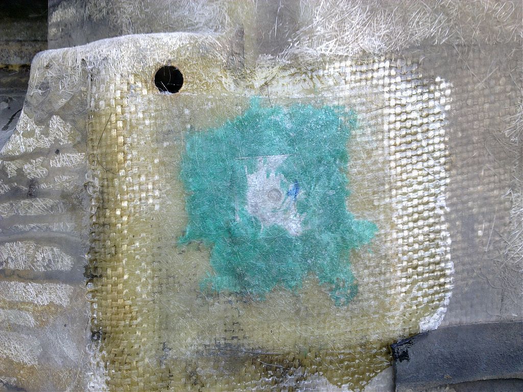

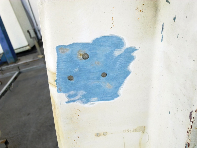

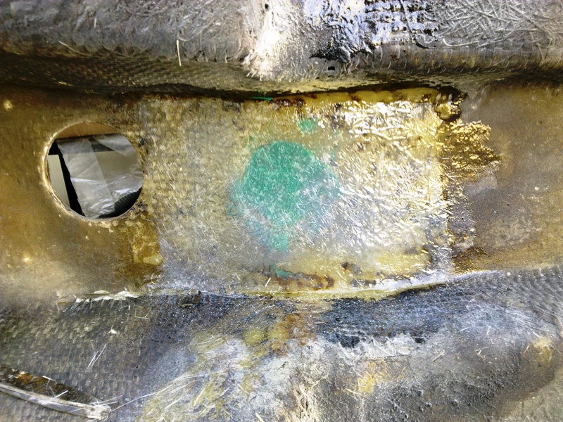

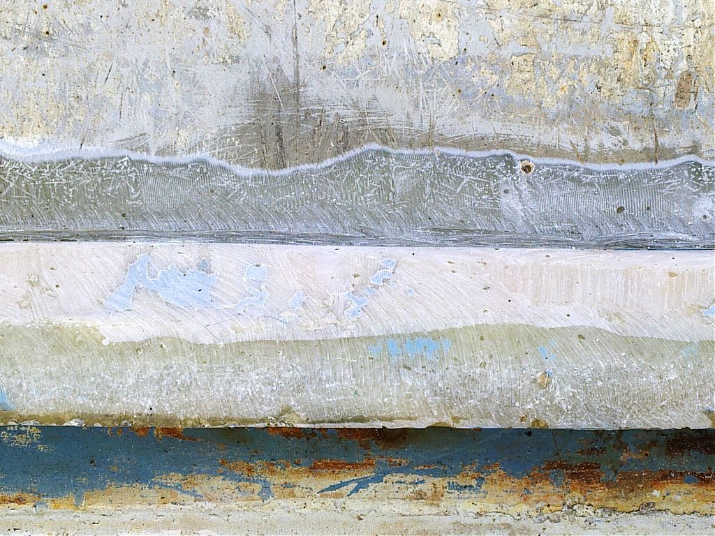

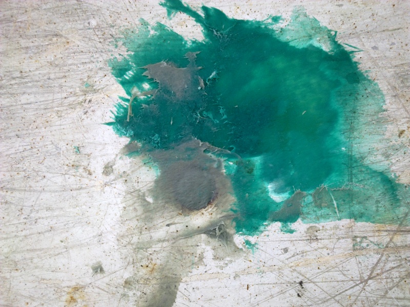

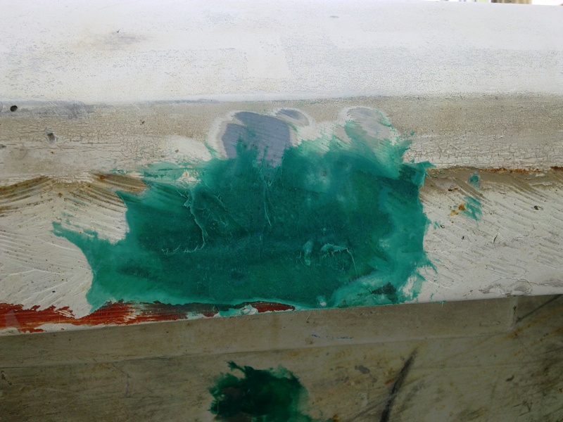

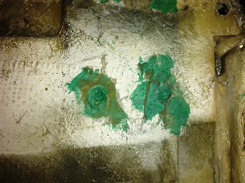

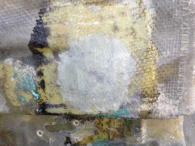

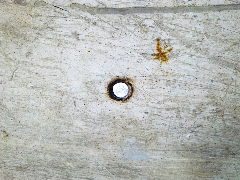

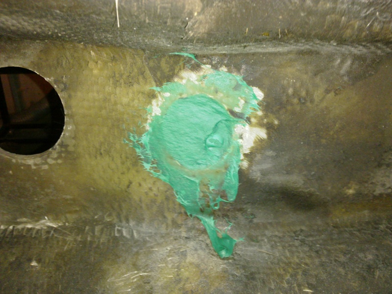

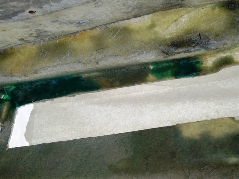

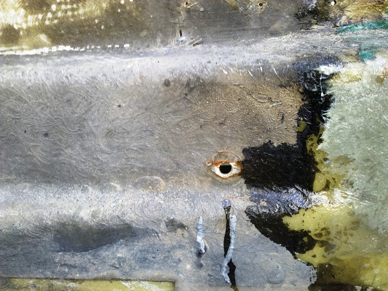

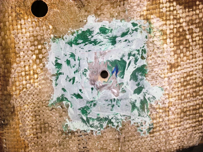

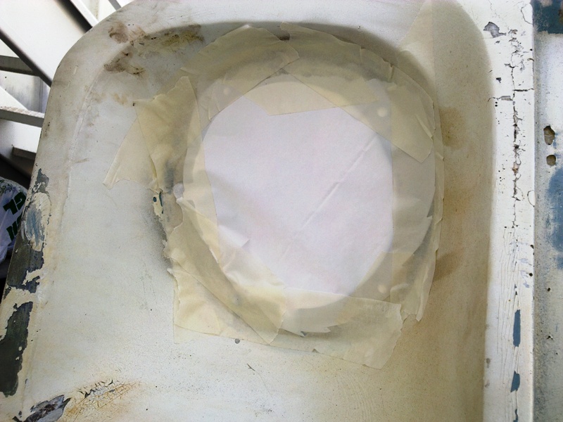

אחרי שהסתיימה עבודת הפיבר על פסי הברזל, התפנתי להתחיל למלא מספר חורים בעזרת משחת הפיבר. את רוב החורים אותם רציתי לסתום, סגרתי בצד העליון באמצעות הדבקת יריעה. הסיבה - שתהיה "קונטרה" לחומר וגם בגלל שהיריעה המשתרעת על פני שטח גדול יותר תחזיק טוב יותר מאשר משחת הפיבר בתוך החור. כך עשיתי למשל בכל החורים ששימשו לעיגון הספסלים מאחור, עוד חור שפשוף שנגרם מגל ההינע עת המנוע היה בחוץ וזווית התיבה השתנתה וגם בקצה הבודי מאחור. אחרי שהחליק את המקומות בהם הוספה המשחה לגובה "אפס" עם הבודי, אסגור סופית את מקומות אלו באמצעות הדבקת יריעת פיבר - שוב, למטרות חוזק. הגימור בחלק התחתון אינו חשוב כלל (אין צביעה גם במקור ואני מתעתד לרסס שכבת זפת לאיטום ובידוד בכל מקרה). זהו להפעם. הסוף לעבודות הפיבר כבר ממש קרוב, קצת פינישים וזהו שאולי עוד אספיק השבוע. מקווה ששבוע הבא - אם הלו"ז יתיר - אתחיל בשיוף הצבע הישן והכנות הבודי לצבע. -

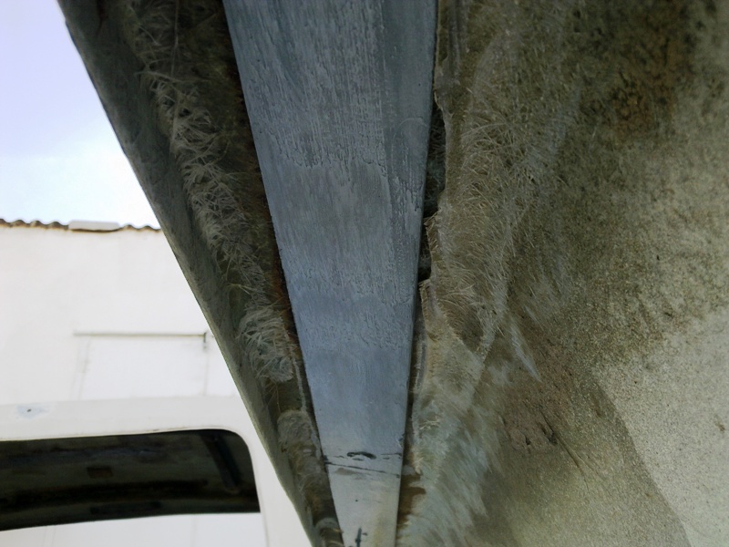

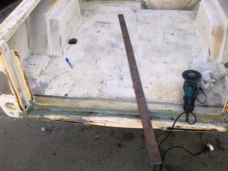

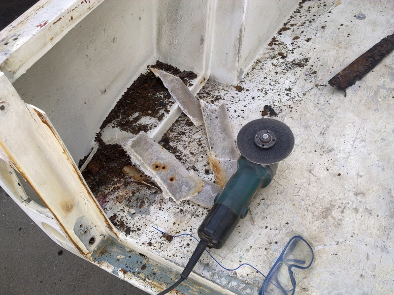

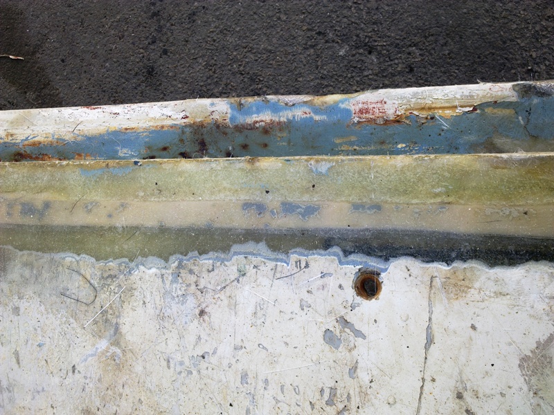

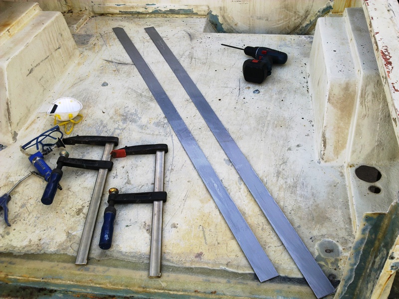

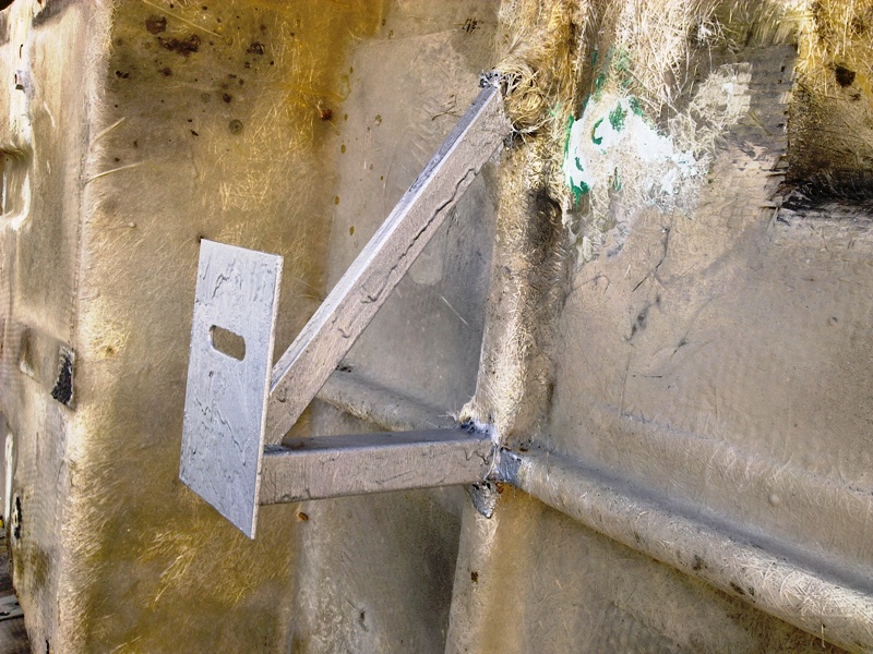

היום בצהריים התפנו מספר שעות, אז חיש מהר לדרך השטח בכדי להמשיך בעבודות. ובתוכנית: התקנת פסי החיזוק בקורות הארגז. מאחר שבתחילת השבוע כבר הכנתי את פסי המתכת, פלוס צביעה, כל שנותר הוא להתקין אותן במקומן. את ההתקנה הארעית ביצעתי באמצעות "קלמרות" ואז נעזרתי בחורים שהיו בפיבר על מנת להבריג ברגים קודחים ולקבע את הפסים למקומם. עכשיו הגיע החל המעניין: להפוך את המכונית על צידה. הסיבה: הדבקת יריעות פיבר כלפי מעלה ממש לא נוחה/יעילה וגם כך יש מספר מקומות שרציתי לעבוד עליהן בתחתית הרכב, למשל ניקוי וצביעת הברזל התומך בבודי ומחזקו לשלדה בחלק האחורי. אז כמה טוב שמדובר במוסך עם לא מעט עובדים... אחרי שחרור הברגים שתופסים את העגלה לבודי, שישה עובדים חסונים תפסו את המרכב וכך הורדנו אותו מהעגלה. עכשיו כבר לא היה קשה להניח את הבודי על צמיגים שהוכנו מבעוד מועד ובעדינות להשכיב את הבודי על צידו. כעת אפשר להמשיך לעבוד: מבעוד מועד חתכתי יריעות פיבר לגודל אותו רציתי והכנתי את תערובת הפוליאסטר. כאשר המכונית על צידה קל היה להדביק את היריעות מעל פסי המתכת. כל צד קיבל שתי שכבות של יריעות וזה אמור להספיק. בפעם הבאה אעשה בדיקה ואראה האם אכן כך. להלן התמונות, המשך בקרוב. -

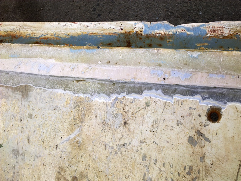

צודק בשני המקרים: כיף לעבוד עם פיבר ואכן מילוי חורים ושברים נעשה לעת עתה עם פוליאסטר ויריעות ולא עם חומר פחחים. למעשה, למעט תיקון תאונה נושן מלפנים שנעשה בשעתו עם כמויות נדיבות של חומר פחחים, הבודי נקי ממנו. ועוד משהו: אכן אין קמטים, גלים, שקעים על גבי המשטחים. מי אמר שפיבר זה לא נחמד? -

הי נדב. תודה על החיזוק החיובי. ולגבי הערתך: הצדק עימך, אבל גם עימי. כלומר, יש דברים שלא ממש נראים לעין ורמת הגימור שלהם לא חשובה. יחד עם זאת, ישנן מקומות בהם אני מזהה חולשה או שבעתיד עשוייה להתחיל בהם בעיה, או שהכנה לא טובה תגרום לפיצוצים בצבע בשלב מוקדם מדי. עבודה על פיבר שונה מאוד מעבודה על מתכת. עם זאת שמבחן התוצאה הוא המראה הסופי וניתן להסתיר מתחת לצבע חוסר ירידה לפרטים, אזי בודי מפיבר שלא הוכן כראוי צבעו "יזדקן" טרם זמנו (בדיוק כמו שמתכת תחליד טרם זמנה). מעבר לזה, מישהו חכם אמר פעם: תעשה את זה טוב, או אל תעשה את זה בכלל. לא חשבתי שאלך בדרך זו, אך ברגע שהתחלתי - זה עד הסוף. בברכה, און -

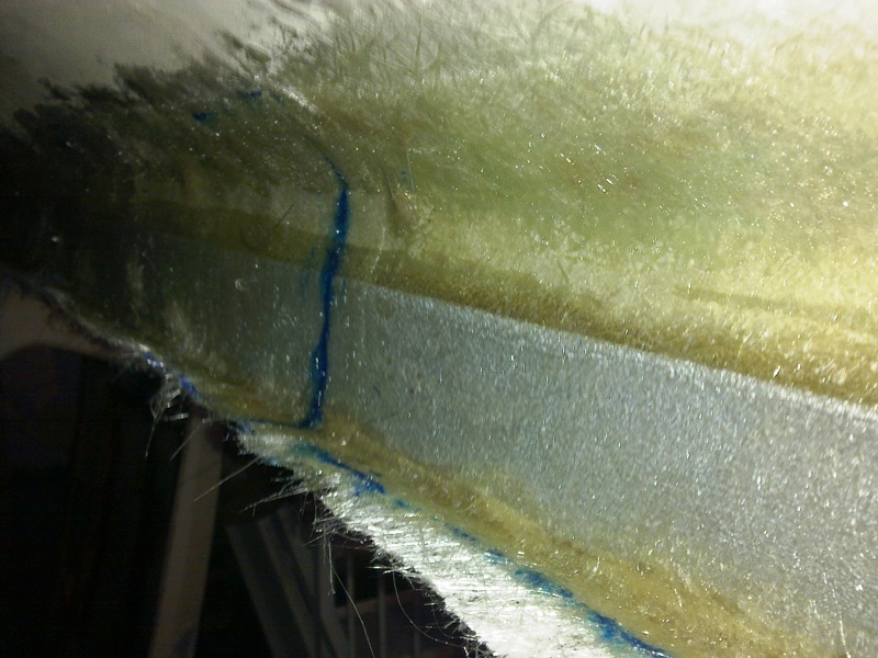

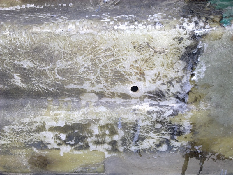

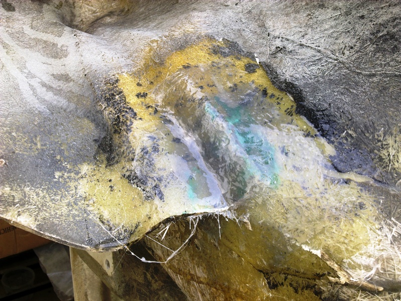

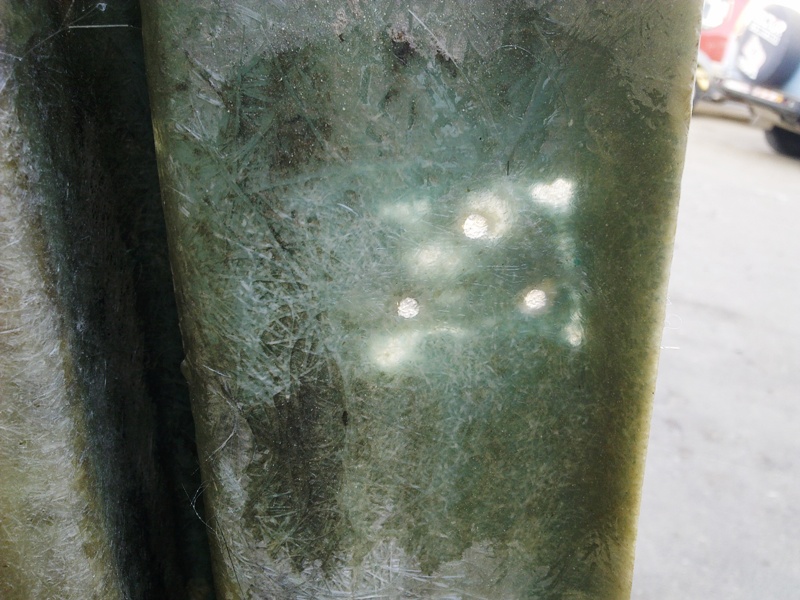

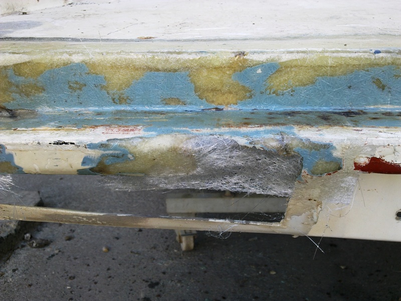

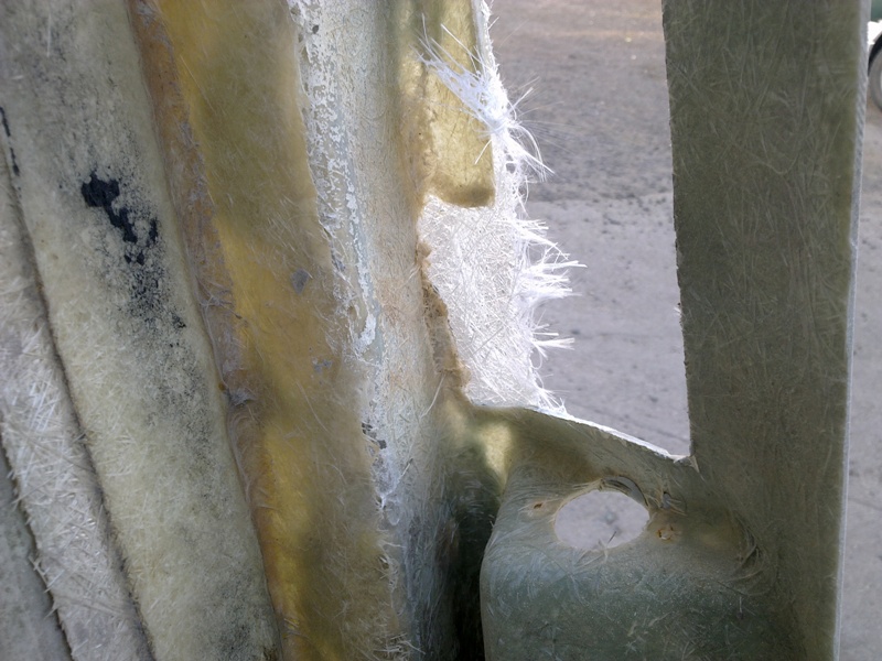

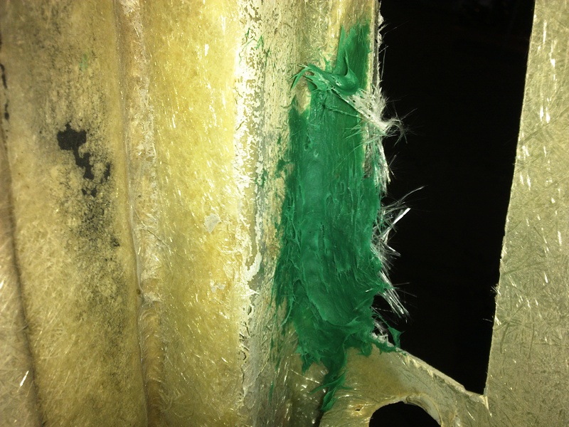

מאחר שסיימתי את הוצאת הברזל הישן וגם את הכנת החדש מוקדם מהצפוי וצריך היה לתת לברזלים זמן להתייבש מהצבע, ביצעתי עוד כמה תיקונים וחיזוקים קלים. בראש ובראשונה בנקודה בה נפגשים שתי תבניות מאחור, בקצה הארגז. זו נקודה שבעת שימושו של הטנדר לעבודה, החזיקה ונשאה לא מעט משקל והדבר נתן בה אותותיה. אין שברים, או קריעות של פיבר, אבל נפער סדק בצבע, בדיוק בנקודת החיבור בין שתי התבניות. כלומר, יש שם גמישות והיא לא צריכה להיות שם. מאחר שאת החיזוק בחלק התחתון של אותה נקודה אעשה כאשר האוטו יהיה הפוך - כך יהיה הרבה יותר קל להדביק את יריעות הפיבר - התרכזתי לעת עתה בחלק העליון. עם דיסק שיוף חפרתי בנקודת השבר לעומק שיספיק לפרוס בתוכו יריעות פיבר, מבלי שהדבר יבלוט מעל קו האפס. ובנוסף, בקו הסדק עצמו, נתתי "פאזה" קטנה, לשיפור ההצמדות. שכבה ראשונה של פוליאסטר ועליה יריעת פיבר צרה ומעליה עוד יריעה גדולה יותר שגם יורדת מקו הארגז בקצה, בזווית של תשעים מעלות. באופן זה האזור הסדק מכוסה במלואו והעומס מתחלק למקומות אחרים. מאחר שחלק זה יזכה לחיזוק גם מלמטה, זה יפתור את הבעיה באופן סופי (מה גם שמשטח הארגז גם לא יצטרך יותר לעבוד לפרנסתו). הוספתי גם חיזוקים לדופנות מעצור הדלת האחורית שעדיין אין לי. שכבה אחת מלפנים ושתי שכבות מאחור - היכן שלא רואים. עוד באזור זה הנחתי שכבת יריעה עליונה על שבר תאונה קל בנקודת החיבור עם הפגוש האחורי. את המילוי האמיתי אוכל לעשות עכשיו מלמטה, וכך גם אם התוצאה לא תהיה מרהיבה לעין, היא תהיה נסתרת מהעין וגם היריעה העליונה תבטיח גם שמשחת הפיבר לא תוכל (מכל סיבה שהיא) להסדק ולפגוע במרקם הצבע והגימור. מאחר שעוד נשאר לי פוליאסטר מיותר בסיום העבודה, מרחתי שכבה עליונה על אזורי התיקון בתא המנוע, על מנת לקבל גימור חלק ולא מחוספס ולהקל על עבודת ההכנה לצבע. זהו להפעם. בתמונות לפי הסדר: פס הברזל לחיזוק - לפני הניקוי והצבע. נקודת החיבור בין התבניות בעת השיוף ואחריה. שכבה ראשונה לתיקון שבר בפיבר בנקודת המעבר של הפגוש האחורי (שבעצם מתחבר ישירות לשלדה). מקום התיקון בתא המנוע - בסיום. -

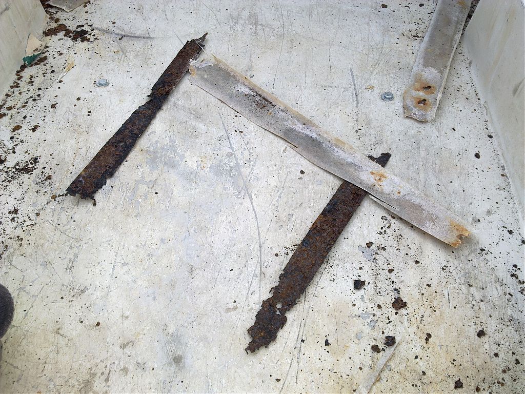

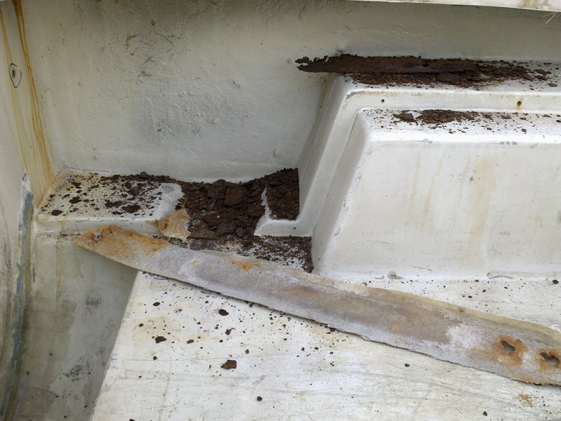

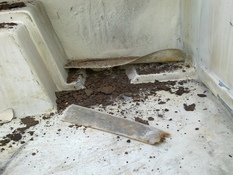

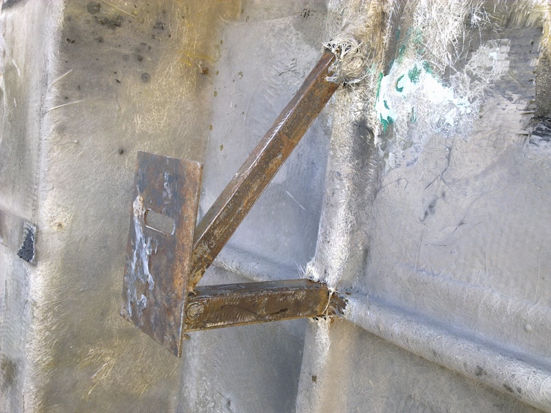

לאט-לאט, אבל בטוח, מתחילים לראות את סוף עבודות הפיבר והחיזוקים. אפילו ניר בן ארי ואני דיברנו היום על איך לבצע את השלב הבא: שיוף הצבע הישן, יישור שטחים וכדומה. אבל אני מקדים את המאוחר, העבודה טרם הסתיימה. החלטתי להיכנס - תרתי משמע - בפסי החיזוק שהיו פעם ברזל והיום מתפוררים, שמקור חיזקו את הארגז והיום היו אמורים להעניק עוד קצת חוזק מבני לדופנות האמבטיה. לפיכך לבשתי ציוד מגן מכף רגל ועד ראש והתכוננתי ליום ארוך ומסוייט עם דיסק החיתוך החשמלי. להפתעתי, הבודי שיתף עימי פעולה. אותו פס חיתוך מקובע למקומו על ידי יריעת פיבר העוטפת אותו. על קצה אותה יריעה עברתי עם הדיסק, ולמעשה פתחתי אותה לרווחה. או-אז נפלה והתפוררה כל פיסת המתכת שהייתה שם בעבר ומה שנחמד יותר - יריעת החיזוק הזו התנתקה ממקומה ללא מאבק אילם. אז כל שנותר לי הוא לנקות את המקום ולהכין פסי מתכת חדשים שיוטמעו מתחת ליריעת פיבר חדשה. מאחר שכוחות הפיתול אותם אמורות למנוע פיסות הברזל נעות לרוחב הפסים ולא לאורכן, לא צריך להגזים עם עובי המתכת. שלושה מילימטר בהחלט מספיק. אז כל שנותר הוא לבצע מדידה ולחתוך את הפסים לאורך המתאים. מאחר שלא היה מדובר בברזל מגולוון ומאחר שאני לא רוצה לקחת סיכון, ניקיתי את פסי החיזוק הללו בעזרת מברשת והן נצבעו בהמרייט. בהתחשב בזה שפסים אלו שתולים בתוך הפיבר, ללא גישה למים ובתקווה שאעשה עבודת איטום טובה - ללא גישה לחמצן - ברזלים אלו יחזיקו שם יותר ממני או לפחות עוד שלושים שנה. ולהלן התמונות וההוכחות - המשך תיכף יבוא. -

והיה ואפילו שהדייסה עשויה לשמש כתחליף ליריעות, העבודה עימה תהיה כל כך הרבה יותר קשה בשחזור. נסה לחשוב על ביטול וסגירה של חור חלון בקיר גבס או לבנים. איך היה יותר קל לבצע את העבודה: באמצעות פוליפילה או בטון (כלומר, דייסה), או באמצעות לבנים או משטח גבס (כלומר, יריעות). שלא לדבר על כך שהתוצאה הסופית עם יריעות תראה הרבה יותר הומגנית ונאה לעין. -
