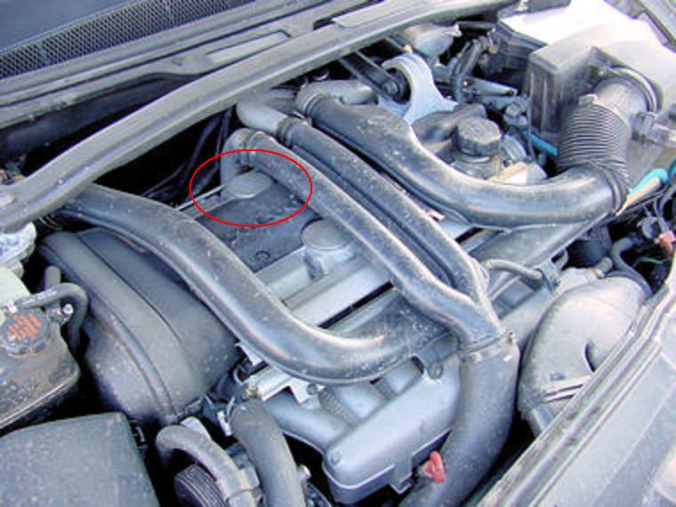

עדכון : לאחר שיחה עם מנהל עבודה באחד ממוסכי וולוו המורשים אכן כנראה מדובר על שני מכסים ממתכת שאין להם שום תפקיד קריטי . מכסה שכזה אמור לעלות בסביבות 40 שח לכל היותר ותפקידו מסתכם באטימה של הפתח במכסה השסתומים . המכסה צריך להכנס בלחץ כשצריך לשים מסביבו סיליקון יעודי לאטימה מושלמת . הסיבה שהמכסה עף בעת נסיעה היא כנראה שהוא לא היה אטום לחלוטין ודי הזיע ורק חיכה להזדמנות לטייל קצת .... הוזמן מכסה חדש כששאריות השמן שעף החוצה נוקו ביסודיות כשיש צורך להמתין לפחות יום אחד לפני התחלת נסיעה על מנת לתת לחומר האטימה להתייבש כראוי . נ.ב אחד ממנהלי העבודה מהמוסכים הגדולים של הרשת טען בעקשנות שאני חייב לגרור אליו את הרכב לצורך העבודה ושיש לפרק לדבריו חצי מנוע וזה סיפור לא זול ודי מורכב כשבמוסך אחר הובהר לי שמדובר בסך הכל בפקק ואין כל בעיה עם קצת רקע טכני לסדר את הבעיה לבד .... חשבו שנפלו על איזה קרפיון ...מסתבר שיש עדיין לא מעט חולרות בענף .... ומילה לסיום , שאפו ל-danniel מנהל הפורום על ניהול אמיתי בלי לעגל פינות .... -

ברשותי VOLVO S80 T-6 מודל 2001. הרכב יד ראשונה שמור מאד ומטופל אך ורק במוסכים מורשים. היום בערב הרכב כמעט החזיר את נשמתו לבורא ואשמח לקבל את חוות דעתכם לגבי התקלה שהתגלתה. במכסה השסתומים העליון (מצורפות תמונות ) קיימים שני מיכסים ממתכת . שמתי לב ביומיים האחרונים שיש הזעה קלה מאחד המכסים והתכוונתי לבדוק את הנושא בתחילת השבוע אבל לצערי היום בעת נסיעה כנראה המכסה (המסומן באדום) עף כששמן משפריץ לכל הכיוונים וכמובן גם על הסעפת העליונה של האגזוז ,דבר שגרם לעשן רב כתוצאה משריפת השמן ולדלקה קטנה שלמזלי הצלחתי לכבות לפני שהתפשטה לכל הרכב. קודם כל אשמח להבין מה הסיבה בכלל להימצאותם של המכסים (אולי מיועדים לפריצה במקרה של לחץ?) ומה יכולה להיות הסיבה להיווצרות התקלה מלכתחילה ? מחכה לתשובותיכם גם כדי להבין מה קרה וגם כדי לדעת איך לפעול הלאה.... תודה מראש.
