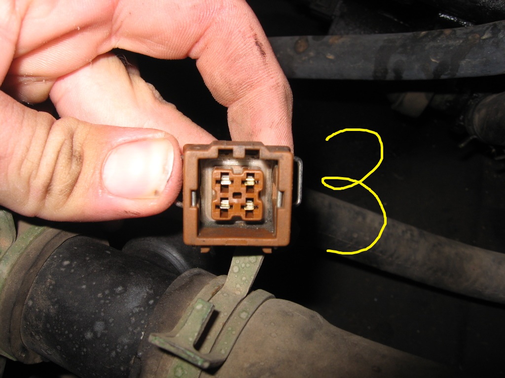

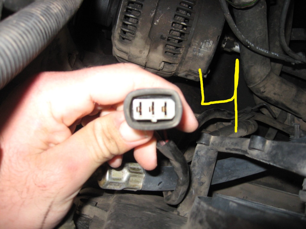

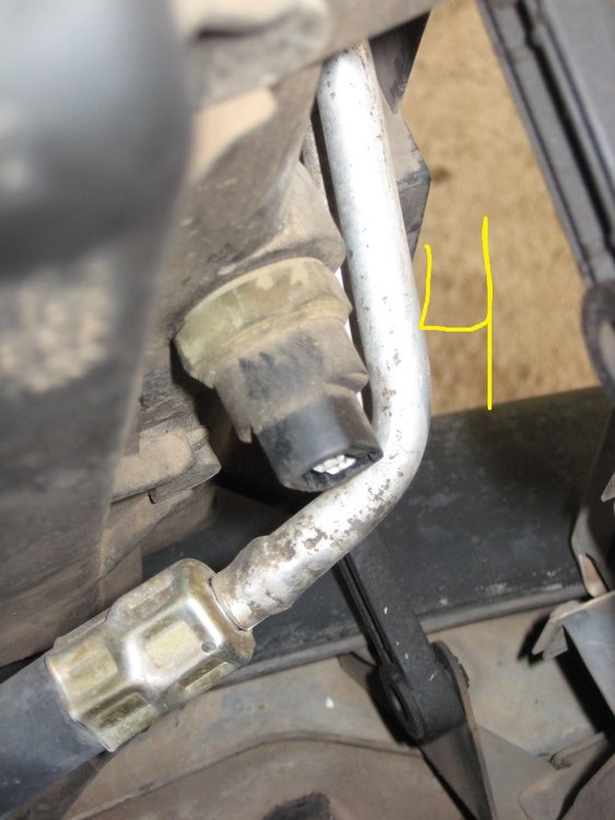

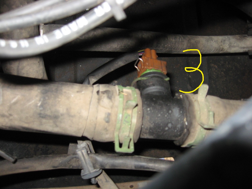

  14. התרמוסווי'ץ הוחלף ועכשיו הכל תקין! מרק אני רוצה להודות לך על העזרה וההשקעה שלך, תמשיך להיות 10! שבוע טוב =)

  17. מרק, דבר ראשון אין כמוך! תמיד אני מופתע מחדש מהידע שלך ומהרצון לעזור, תמשיך כך! אם אני אתן לך את מספר השילדה אתה תוכל לשדך מפסק מתאים לרכב?

  20. אם כך אתה חושב שכדאי להחליף את המפסק התרמי? מה עלותו? מק"ט יצרן יש?
  21. יוניט מספר 1: שעון חום מנוע (הוחלף לפני חודשיים). יוניט מספר 2: לא ידוע. יוניט מספר 3: ממוקם בתחתתית תא המנוע במרכז. יוניט מספר 4: ממוקם על המצנן בצידו הימני.
