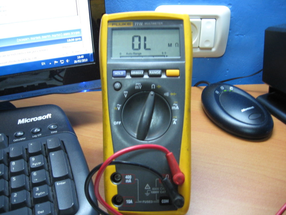

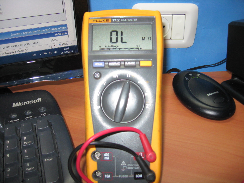

  3. חיבור בין שני הפרובים נותן 0.1 אום! בדקתי שנית הנתונים זהים! אתה יודע מה המחיר של זוג נגדים? אולי יש פיתרון אחר (מעקף) כדי לבדוק אם זוהי הבעיה? אני עובד על המצב המתאים בפלוק, נכון?
  4. יש דרך אחרת לבדוק את תקינותם? רון, אתה מחזיק נגדים כאלה במלאי? עוד הצעות יתקבלו בשמחה.

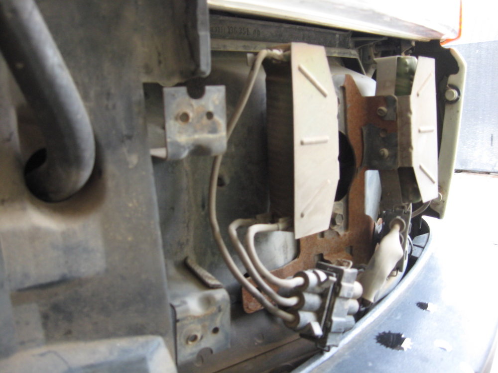

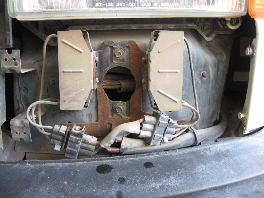

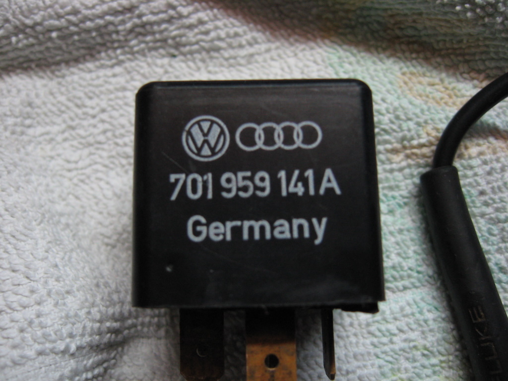

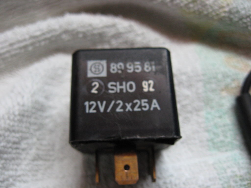

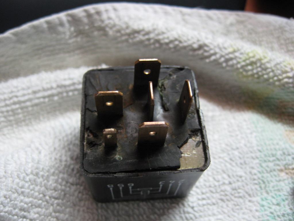

  5. החיווט נראה תקין! פלוק יש! הערכים שקיבלתי מצורפים בתרשים. על הנגדים לא רשום כלום! הנתונים של ממסר "114" מצורפים בתמונה! לפי הנתונים הנגדים לא תקינים? שבת שלום וחג שמח =) עריכה: פירקתי כרגע גם את הנגד השני יש כיתוב אבל קצת מחוק, שורה אחת מחוקה לגמרי, שורה שניה: 24x100_cl__R09K (הקווים מעידים על כיתוב מחוק)

  7. כרגע אחרי החלפת ממסר "114" שתי המאווררים פועלים על מהירות נמוכה בלבד! כיצד ניתן לבדוק את תקינותם ע"י רב מודד?

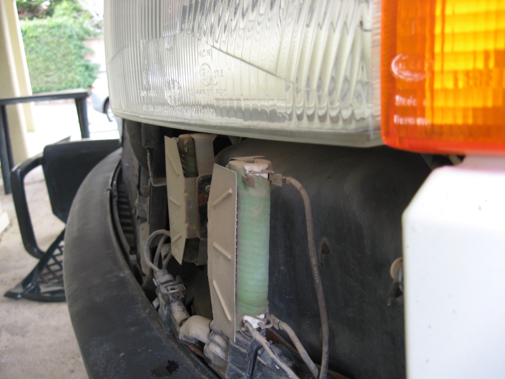

  8. אלה הנגדים? כיצד בודקים אותם?
  9. החלפתי עכשיו את ממסר "114" (180 ש"ח למקורי, סביר?) הבעיה נפתרה חלקית בכך ששני המאווררים נכנסים לפעולה אך לזמן קצר מאוד דבר שגורם להתחממות (100 מעלות צ') בזמן עצירה או עליה. מהם נגדי המהירות? חוץ משורת הממסרים שבתמונה לא מצאתי כלום.

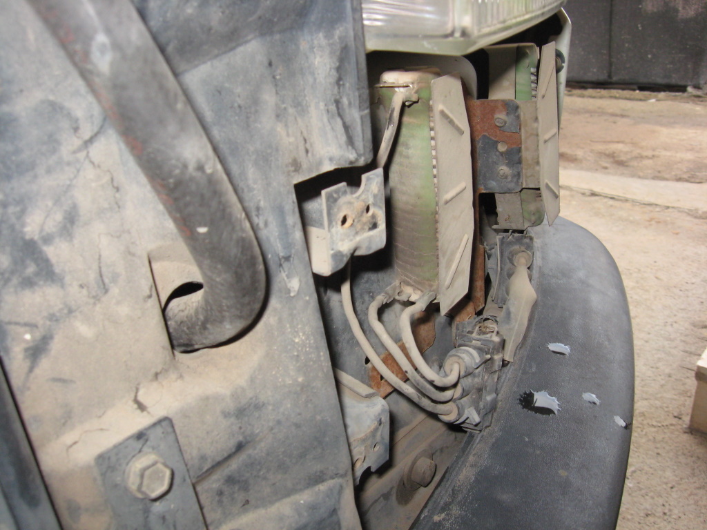

  13. פיוזים בדקתי! הממסרים שממוקמים מעל המצבר קשורים למאווררים, אם כן איך אני בודק אותם?
  14. המנוע מתחמם והמאווררים לא נכנסים לעבודה. מרק/רון/מישהו, אשמח אם תכוונו אותי מה לבדוק! המשך יום מקסים

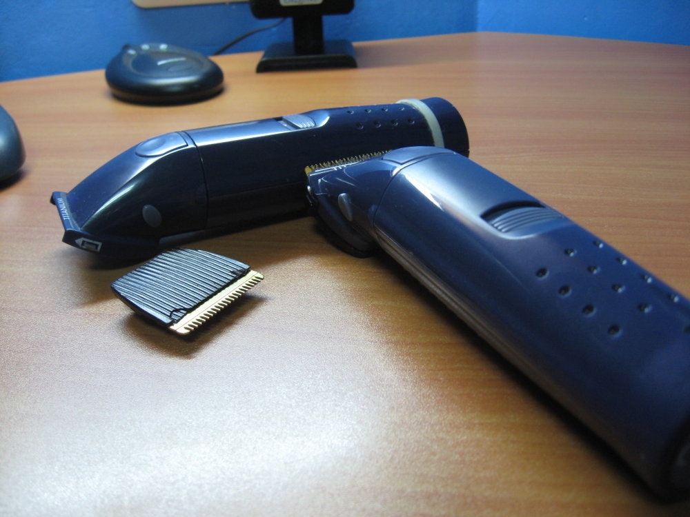

  17. מכונת תספורת babyliss e700yte עובדת כבר יותר משנה מגלחת שני ראשים פעם בשבועיים, כתוצאה מנפילה נשבר הסכין וגרם להשבתה של המכונה, נקנתה מכונה חדשה זהה לחלוטין אך אני מעוניין להשמיש את הישנה. אז היכן ניתן להשיג את הסכין (אם בכלל)?
