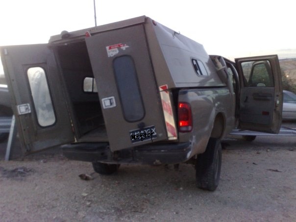

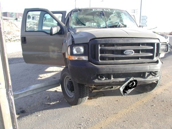

עצוב מאוד! הפורד הזה היה שייך לגדוד שלי, הנהג "גנב" אותו בשבת והתהפך כתוצאה משילוב של גשם, כיכר ואלכוהול!

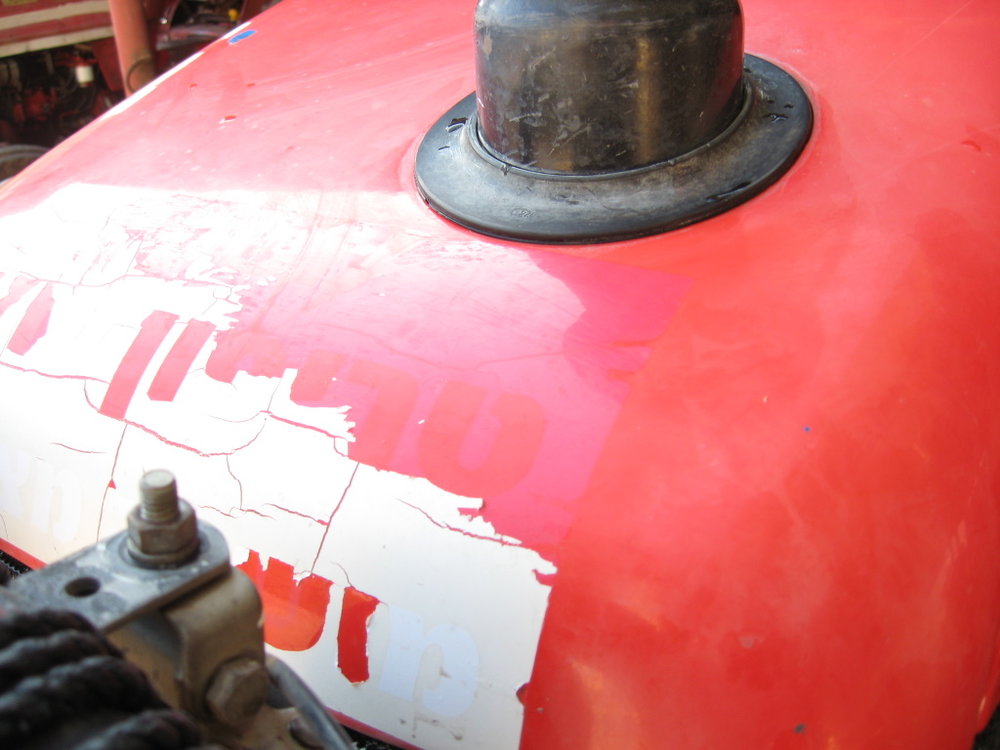

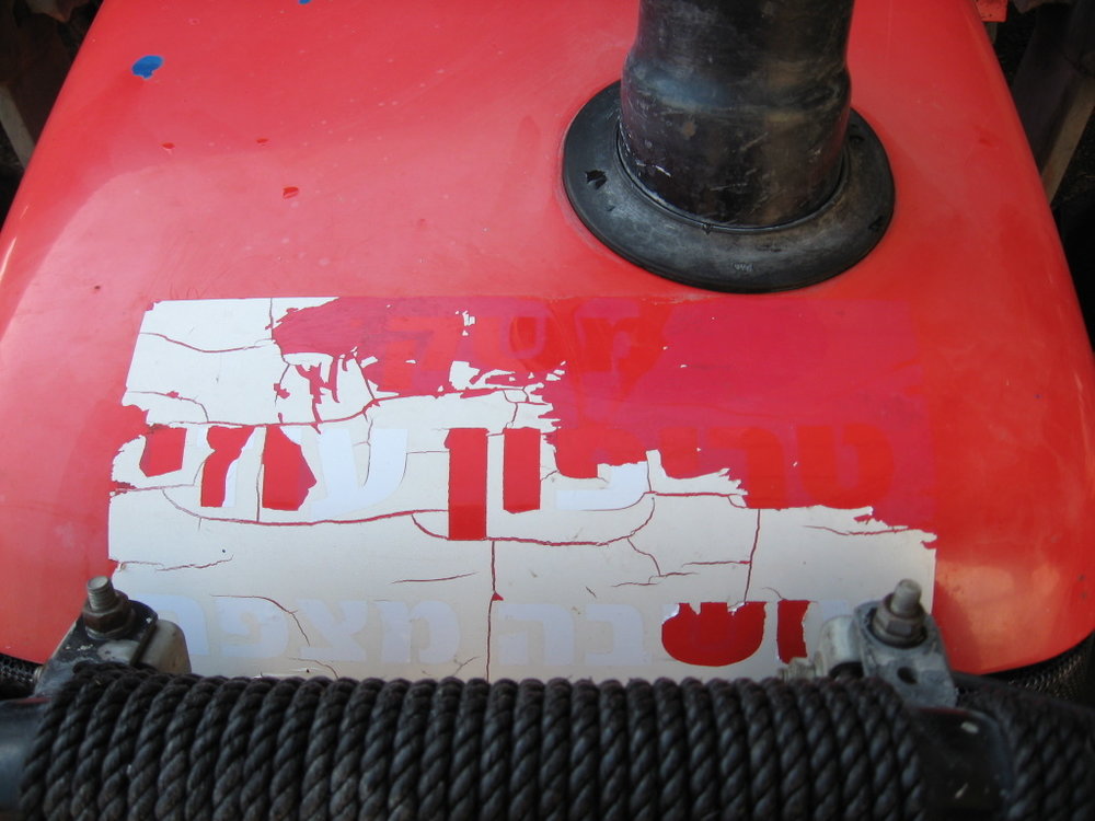

היום הסרתי את המדבקה בסבלנות רבה, ניסיתי להוריד את "הדבק" בעזרת אלכוהול 70% וטרמפנטין אך ללא הצלחה, יכול להיות שהצבע מתחת למדבקה הלבנה דהה? איפה שהיו האותיות הצבע המקורי נשמר ואיפה שהיה רק מדבקה לבנה הצבע נהייה וורוד. מה עושים
תודה רבה לכל העוזרים, אני סוגר שבת לכן אנסה להסיר את המדבקה בשבוע הבא! עידכונים בהמשך.

החלטתי להחליף את מדבקות שם המשק בטרקטורים שלנו, נתקלתי במדבקה אחת שמסרבת לרדת, ניסיתי מים חמים וגם פאן, בעזרתם המדבקה יורדת איך נישאר צבע ורוד שמסרב לרדת, ניסיתי לשלב עם סקוט'ש כלים אך גם כך המדבקה מסרבת לרדת. אני מבקש את עזרתכם, כיצד להוריד את המדבקה? יש לציין שחשוב לי מאוד לשמור על צבע מכסה המנוע!
