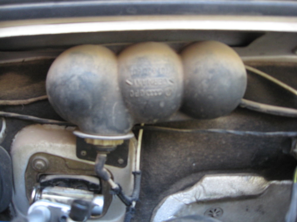

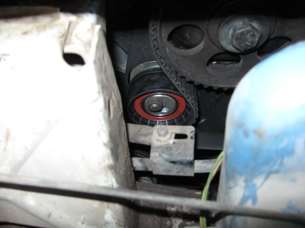

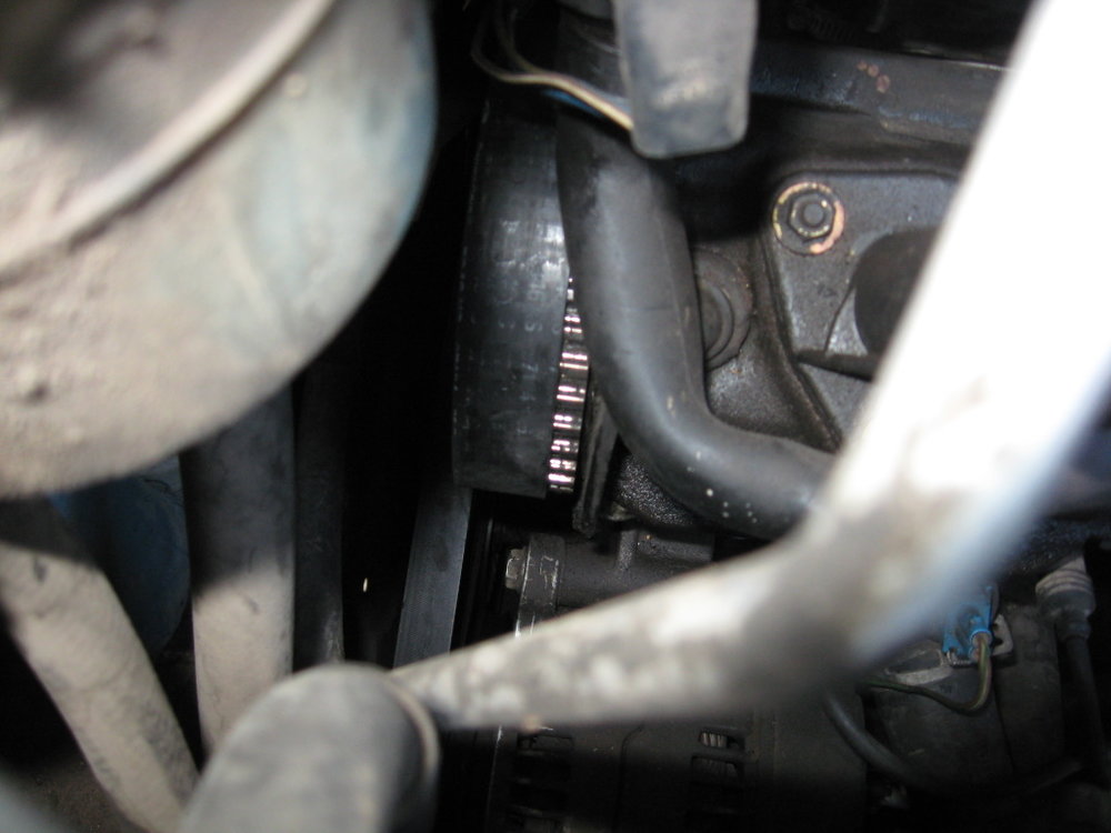

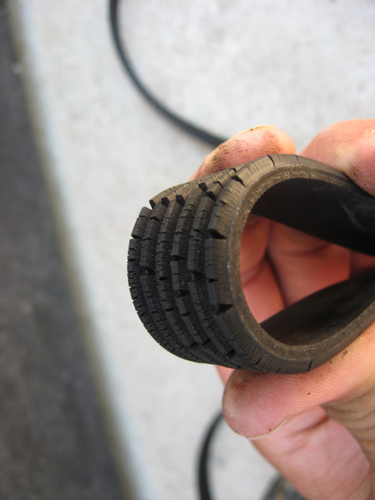

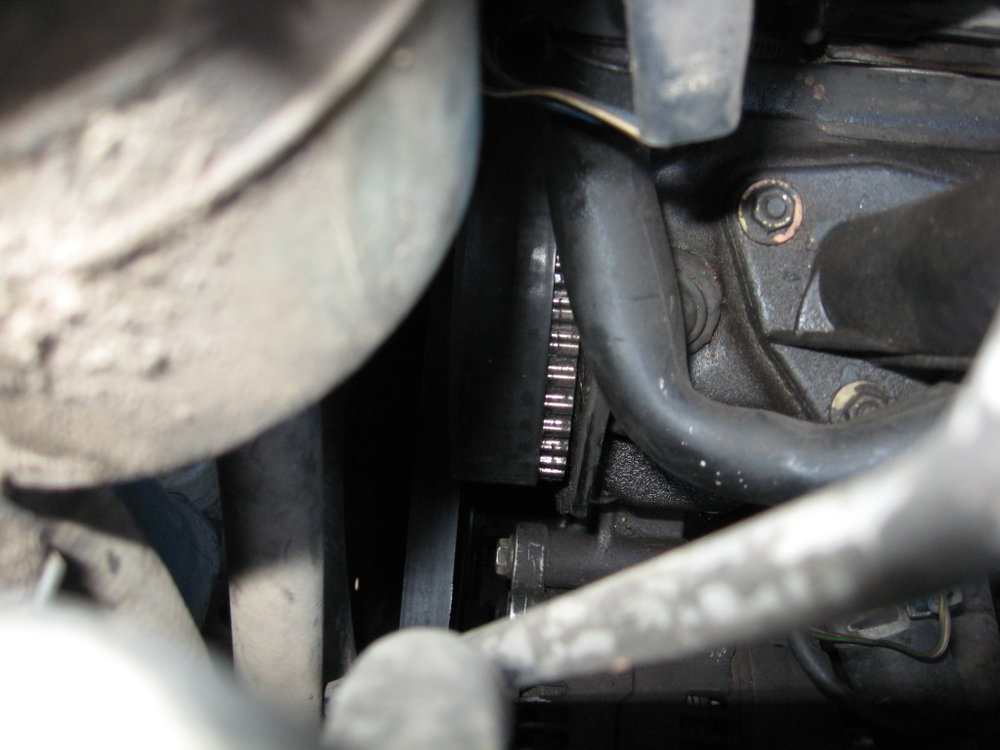

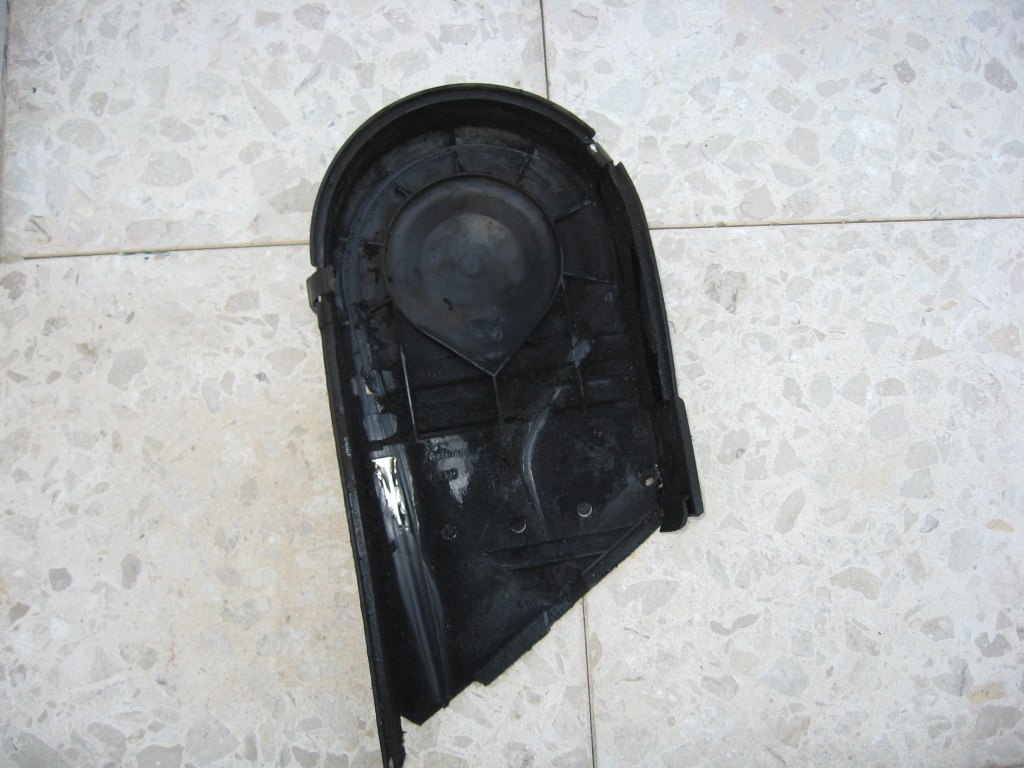

היום בבוקר כאשר הנעתי את הרכב נשמע קול חיכוך (כמו חוט שנוגע במאורר, דוממתי מיד! פתחתי את מכסה המנוע וגיליתי שמכסה רצועת התזמון השתחרר ממקומו, ראיתי שהמכסה משופשף ושהרצועה "ברחה הצידה", החזרתי בכוח את הרצועה למקומה והנעתי שוב רעש החיכוך נשאר והרצועה שוב ברחה! מחר הרכב יגרר למוסך, יש רעיונות מה הבעיה? בתמונה האחרונה יש מיכל הבנוי משלושה עיגולים, המיכל רק ומחוברת אליו צינורית וואקום, מה תפקידו? הרכב: טרנספורטר 2500 בנזין שנת 92' תודה!

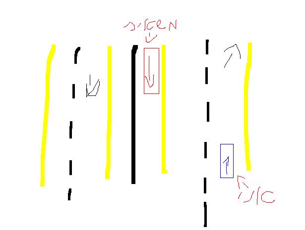

היום בשעות הצהריים נסעתי על כביש 77 מצומת פוריה עד מצפה, לפתע אני מבחין במטאטא כבישים (משאית) שנוסע מולי בשול הפנימי. האם הדבר חוקי?
