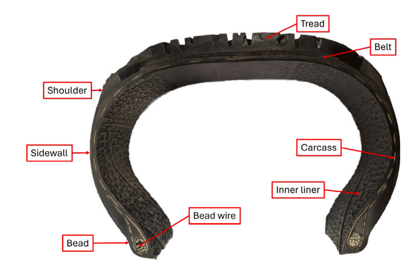

בצמיג יש את השכבות הבאות: 1. Tread - החלק החיצוני (חשוף לאוויר) 2. Shoulder - להבנתי, גם כן חשוף לאוויר 3. Belt - לא חשוף לאוויר (חסום על ידי ה Tread) 4. Sidewall - דופן, חשוף לאוויר, ידוע כחלק הרגיש ביותר בצמיג, אם נתקעים איתו במדרכה סיכוי גבוה לפנצ'ר מאשר אם היית נתקע עם ה Tread. 5. Bead - חרוזי גומי שאחראים לאטימה בין הצמיג לגלגל עצמו (לא חשופים לאוויר) 6. Bead wire - החוטים שעשוים ממתכת ומחזיקים את ה Beads (ל Beads on wires יש תפקיד גם לאבטח את הצמיג ולעזור להחזיק את הלחץ והמשקל הכבד) (לא חשופים לאוויר) 7. Carcass - לא חשוף לאוויר, חסום על ידי שכבה כלשהי 8. Inner liner - חשוף לאוויר, זה החלק הפנימי, שאם יש לך פנצ'ר מסתכלים לראות אם יש התפוררות והאם הצמיג בר הצלה או לא. השאלה שלי היא, האם יכול להיות שיש לך בעיה בחלקים שאינם חשופים לאוויר, בהינתן מצב שבדקת עם פנס שכל החלקים שכן חשופים לאוויר תקינים לגמרי? שאין בליטות על הדופן, אין יובש מטורף או בליטות על ה Tread, לא על ה Shoulder, אני חושב שלא יכול לקרות מצב כזה. אבל, אולי אני טועה וכן יכול לקרות משהו בין ה Carcass ל Beads/Bead wire אחרי X שנים גם אם הוא היה מאוחסן בבגאז', בלי UV בכלל, שיש חמצן בכמות לא גבוהה, וכו'. האם יכול להיות צמיג שנראה פרפקט מבחוץ ויש בלגן בפנים? יש לנו עוד מחקרים או מאמרים בבקשה? ה Tread הוא החיצוני ואני רוצה לדעת לגבי שכבות שלא פוגשות באוויר בכלל כמעט, הרבה פחות מה Tread וה Shoulder והדופן.. מעניין.. אבל תודה ממש על המידע, מאמר מעולה לא יודע אם יש עוד כאלה, צריך לחפש. יש מצב, לגמרי יש מצב שאתה מבחוץ לא רואה כלום ובפנים יש לך בעיה עם ה Beads/wires/Carcass שהם הפנימיות, מעניין. שכאילו לא רואים כלום מבחוץ גם לא ב Inner liner אבל יש בעיה בפנים? מעניין. מעניין אם מישהו חקר את זה. -

@Tom_22 הטענה שלך היא בעצם שאחרי שעוברים הרבה שנים, הגומי (טבעי, סינטטי) וחומרים כמו Carbon black יכולים להתנתק מהמתכות שיש בצמיג? ואז בעצם יש כאן סיכון לפיצוץ כי ידוע שצמיג תקין זה צמיג שיש בו חיבורים תקינים בין הפולימרים והחלקים האורגניים לבין המתכות (פסי מתכת, חרוזים על חוטים וכדומה) מישהו עשה Teardown לצמיג, שאתה מכיר, או ראית בסרטון כלשהו, ואתה יכול לשתף? והשאלה היא, במידה ואכן יש התנתקות כזו, לא נראה סימנים לכך בחלקים החיצוניים? שים לב שלפי צילום המסך המצורף, לא מציינים שיש סיכון לשכבות הפנימיות יותר מהחיצוניות, להפך, מדברים פה על tread, ולא מדברים על הקשר שיש בין המתכות לגומי: תודה
