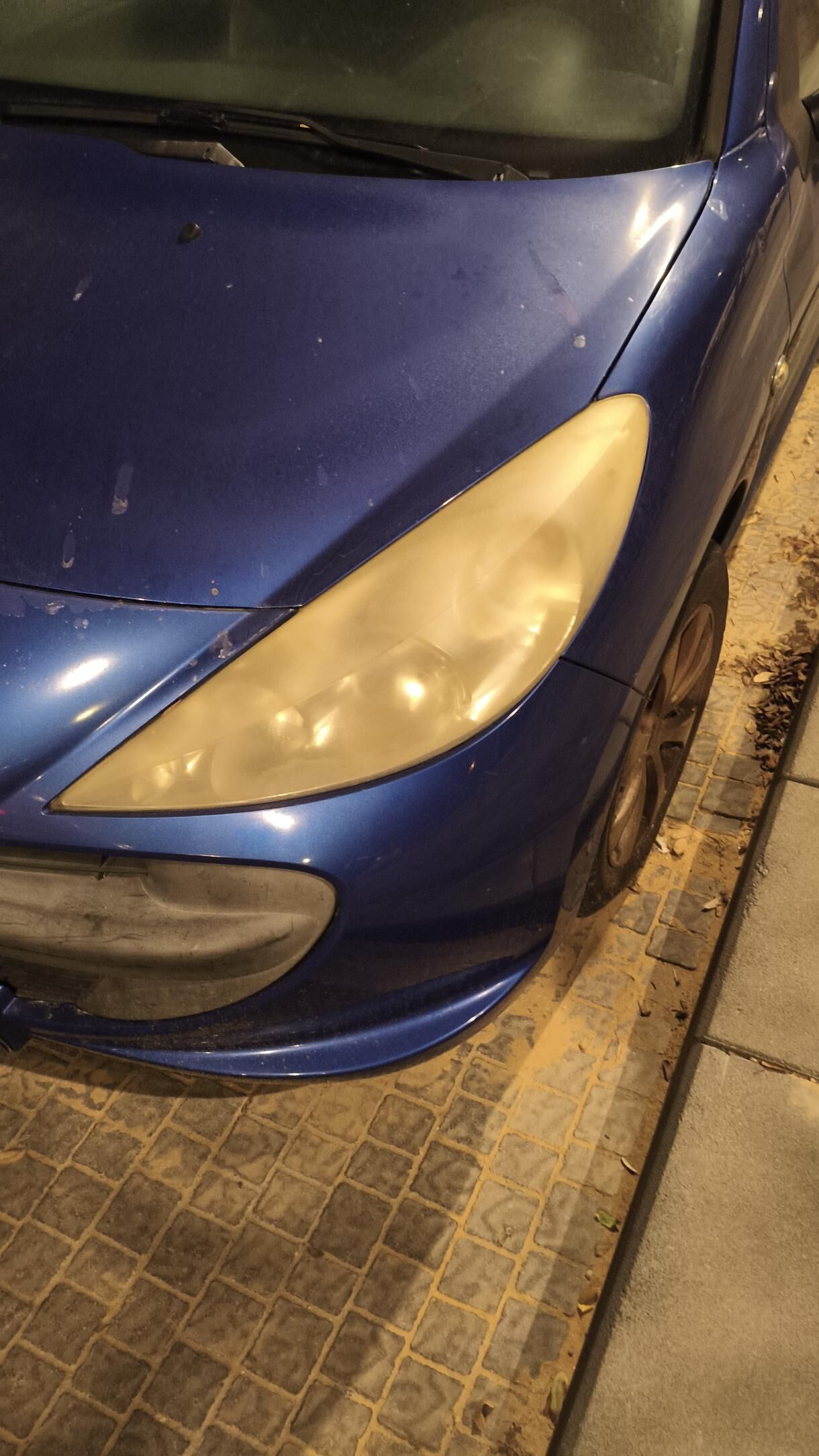

כמה זמן אחרי שקיבלתי את הרכב, שנים אחורה, ראיתי את ההמלצה לנקות פנסים עם WD40 ובאמת יצא שחור על המטלית מיקרופייבר. אבל אז ראיתי סרטונים שיש בהם ניירות שיוף, מים וכל מיני אז שאלתי את עצמי למה צריך את זה אם יש WD40? ואז הבנתי ש WD40 זה רק פתרון זמני, וזה לא רלוונטי יותר. אם WD40 היה פתרון אף אחד לא היה קונה ניירות 800, 1500, 2000, 3000 ו 5000 לצורך הזה. בעצם כתבת את זה בפורום הלא נכון, כי אתה מכיר את הפורום ושואפים פה להיות טובים בכל פעולה ולא להיות חאפרים. אני די בטוח שאם תקח מיכל של 500 מ"ל, תשים שם 450 מ"ל מים ו 20 גרם של ONR גם המטלית מיקרופייבר תצא שחורה... אני לא יודע איפה אתה נוהג, אבל אני ממש לא רוצה לנהוג עם פנסים צהובים (לא נתקלתי עדיין) בערב או בלילה מאשדוד לכיוון ב"ש, ובטוח יש עוד דוגמאות. -

בדיוק המטרה שלי שתהיה לי תאורה טובה כשאני נוהג בלילה -

לא בטוח ש-8 שנים זה מספיק כדי להצהיב, אצלי 3 שנים חונה בחוץ ולא היה קרוב להצהיב, רק טיפה כזה.. כאן למשל מדובר ברכב בן 20 לפחות - פג'ו 206: -

הוא עבד עליך חלקית, וכנראה עבדו עליו לפני שסיפר לך. WD40 הרגיל זה ממס אורגני שהיום ימיס לך לכלוכים אבל הבעיה האמיתית תחזור ותהיה בהירה לעין תוך כשבוע שבועיים, אין לה שום קשר למניעת הצהבה ודברים כאלה. זה יכול להיות רלוונטי אם הטסט שלך עוד 1-4 ימים, אבל אחר כך הבעיה תחזור זה לא פותר את הבעיה מהשורש, ההפך. בזבוז זמן, אתה יכול לנקות גם עם חומרים אחרים. ז"א שאם תנקה עם אלכוהול:מים בריכוז כלשהו אותה פעולה תקרה - ממס אורגני ימיס לכלוכים אורגניים. ושים לב ששאלתי על WD40 סיליקון ספיציפית בבקשה. אין פתרון אחר לניירות שיוף עם מים וכל התהליך הרגיל שהכנופיה הציג בכל מיני פוסטים, וכמובן יש לך ביוטיוב בשפע הסבר למה הוא עבד עליך: -
