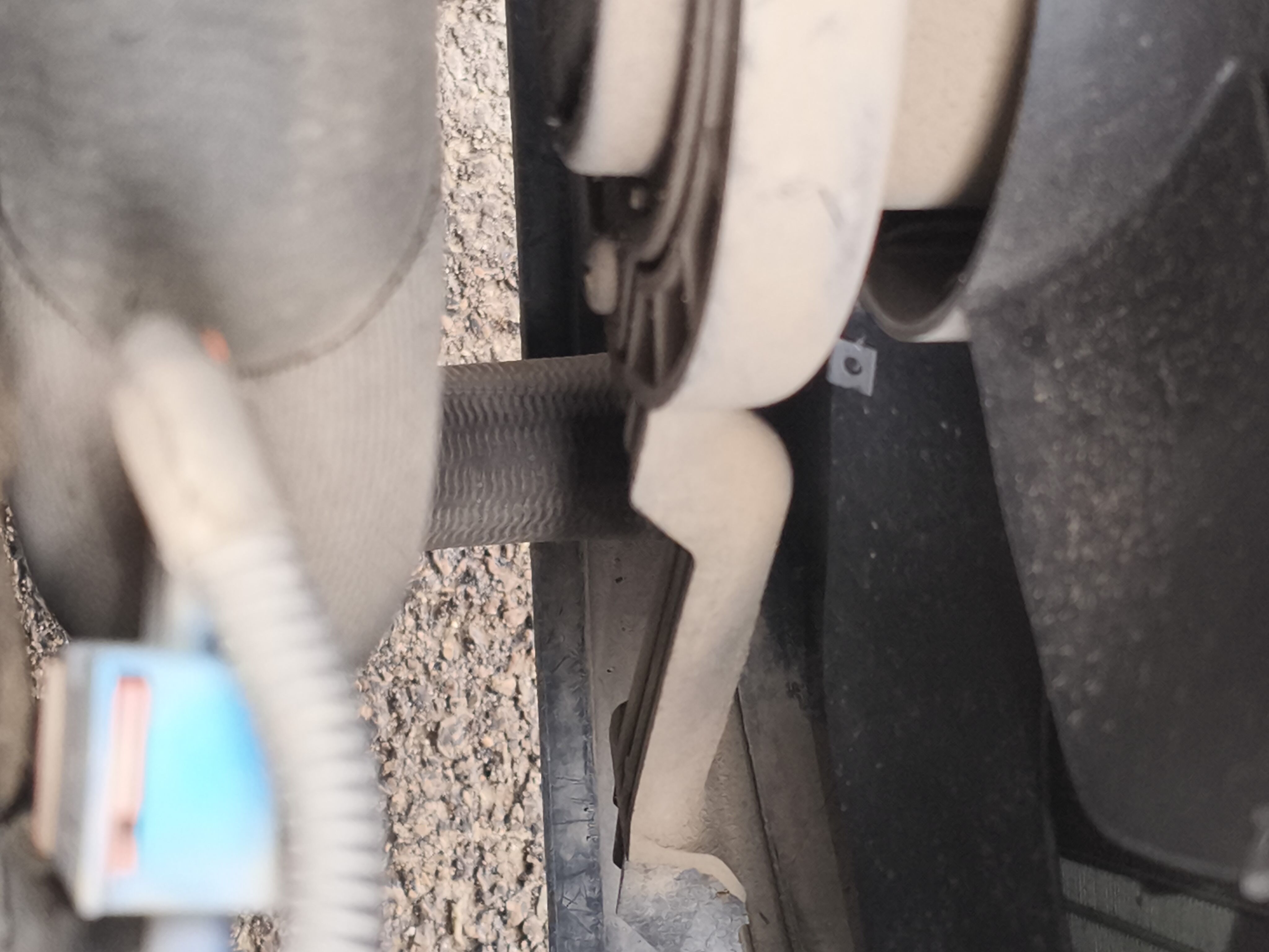

העמדתי את האוטו על בערך 2,500-3,500 סל"ד, לא זוכר בועות. זוכר שמים התאדו. אבל הטמפ' לא עברה את ה90 מעלות, קשור? ידוע לך כמה תעלה בדיקת לחץ? והאם צריך לבצע במוסך שמכיר פג'ו ממש טוב או כל מוסך? כי ממש לא בא לי על מוסך היבואן בב"ש שגם ניסה להגיד לי שיש לי נזילות שמן וצריך לבדוק וכו'.. נראה שאין נזילה מצינור הרדיאטור מהחיבור שם אבל אולי ממקום אחר לא יודע אין לי פתח ניקוז אוויר. יש לי רק מיכל עודפים. VTi Prince 1.6 2013 מגיע ללא שום פתח, רק מיכל עודפים. @chrono

תיאור הבעיה: החלפתי נוזל קירור לפני 3 חודשים ברכב, על ידי המדריך שמצורף. אינני יודע כמה ליטרים של נוזל נוקזו, כי זה עף לכל עבר. אני חושב שזה סביב 3-4 ליטרים, אבל לא בטוח בכלל. המדריך מעולה למעט דבר אחד: לא מציינים כמה פעמים צריך "לנקז" אוויר מהפקק של מיכל העודפים. בפועל, יצא שממיכל של 5 ליטרים של נוזל קירור PSA Green-Blue 50:50 נשאר לי רק 1.25 ליטר בצד. האם זה הגיוני? כל שבוע אני צריך לתסף כ 30-50 מ"ל, אין לי נזילות מצינור הרדיאטור. ואין לי שמן במים או מים בשמן, בדקתי. אין לי רטיבות בכלל ליד או מתחת פתח צינור רדיאטור. כמה פעמים צריך "לנקז" אוויר? הסיבה שקונים 5 ליטרים היא כי צריך לתסף כ 4 ליטרים סה"כ, נכון? לא בטוח בכלל שיש לי בעיה? אני חושב שהסיבה שלא כתוב במדריך כמה פעמים צריך "לנקז" אוויר, היא כי זה משהו שאפילו כותב המדריך לא יודע. אבל לפחות 5 פעמים כנראה? המדריך מצורף למטה. 207 EP3x Drain-Refill.pdf
