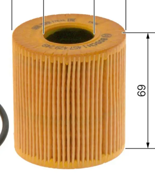

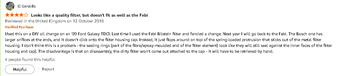

לא חושב שרשום איזשהי חברה על זה. אני אקנה את ה PURFLUX שמתאים ממש טוב מ ak24parts או cars245 להחלפה הבאה. או של FEBI, נראה שיש לו גם מנגנון נעילה קל. אגב מעניין ש KAMOKA הכי פופולרי, אנשים חוסכים על פילטר השמן בוש במקום ה-5 https://www.ak24parts.com/en/peugeot-spareparts/33929/208-i-ca-cc-1-6-vti/100470/oil-filter הנה מישהו שהרגיש בדיוק כמוני, רק שלי לא היה FEBI אלא פילטר שמקליק מעליאקספרס, אבל ממש רציתי לשים את ה BOSCH: בכללי אנשים די אוהבים את הפילטר הזה של בוש https://www.amazon.co.uk/Bosch-1457429249-Oil-Filter-Element/dp/B006RIQDKA -

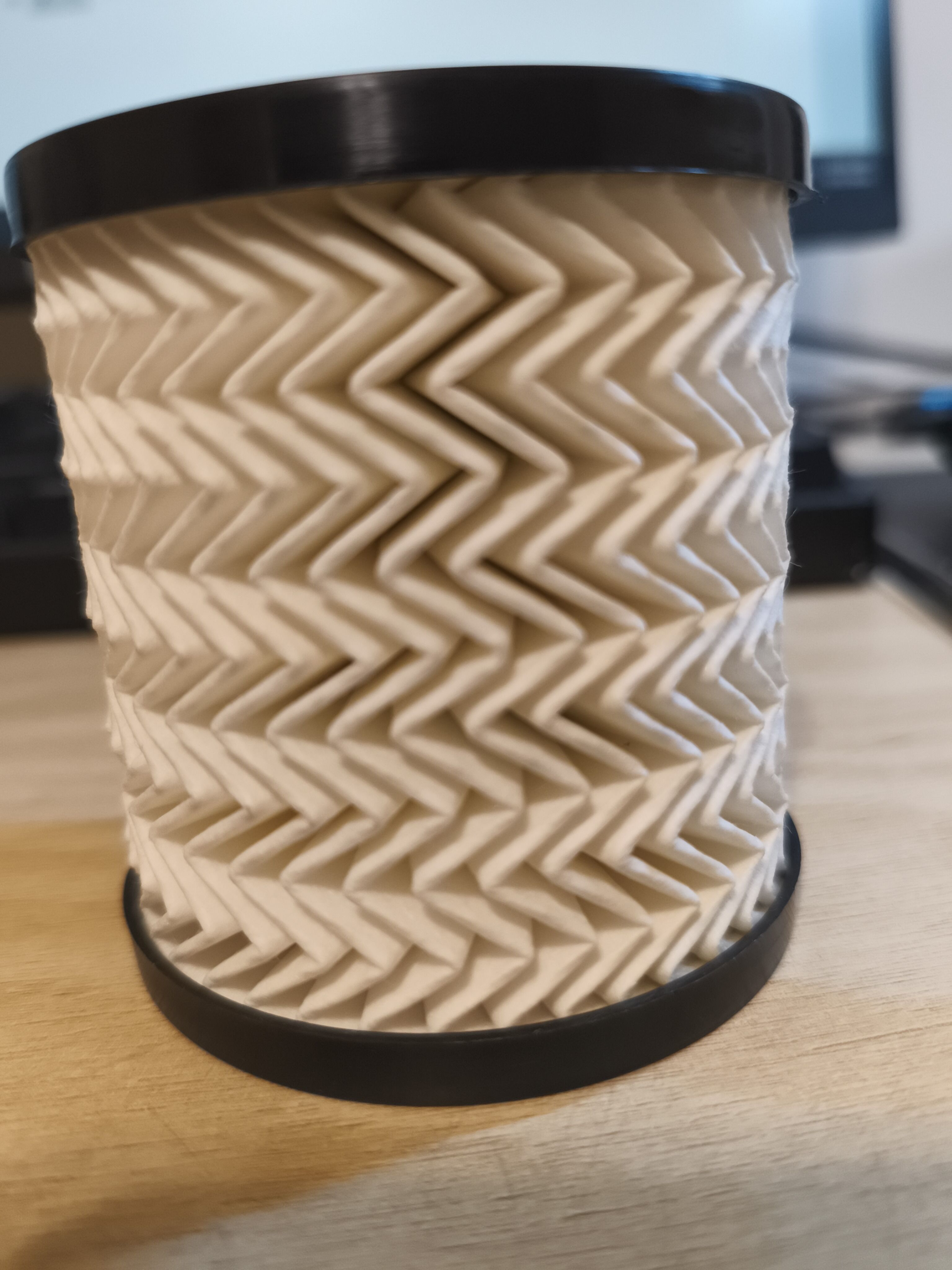

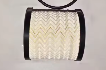

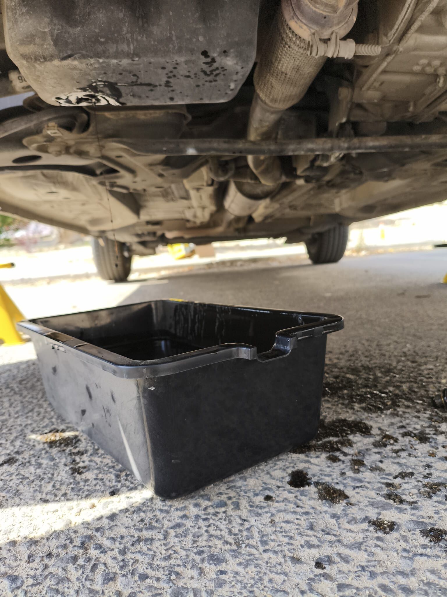

מצחיק שכתבת את זה, בדיוק חזרתי מהחלפה של פילטר השמן שוב פעם, ושמתי קרטון גדול וזה באמת השאיר את הרצפה הרבה יותר נקייה. הפעם שמתי את ה BOSCH כמו שצריך, והזה מעליאקספרס (PURFLUX או חיקוי שלו הלך לפח) אגב, יש ברשת תמונות של חיקוי של PURFLUX מתפורר לגמרי אחרי החלפת שמן כעבור שנה או 10K ק"מ בערך - אצלי המצב לא היה ככה, אבל העפתי. גם החלפתי או-רינג כמובן. נכון. לא אידיאלי, אבל המקום היה מלוכלך ממש. ניקיתי את הרצפה עם ספריי בלמים מרוב שלא היה לי נעים. הרבה יותר נקי היום שם. אפשר להגיד שמתוך ה 3.5 ליטרים כ 0.3 ליטר הם שמן ישן בן 8 חודשים שעבר 8K ק"מ, אין מה לעשות. אבל הרוב חדש לגמרי כמובן. עריכה: זה לא בדיוק 300 כי היה שמן שחור שהיה כלוא בפילטר. יצא לא מעט שמן שחור במקום אחר (מרחק של 5 מטר משם). בכל מקרה, העיקר שהרוב חדש. -

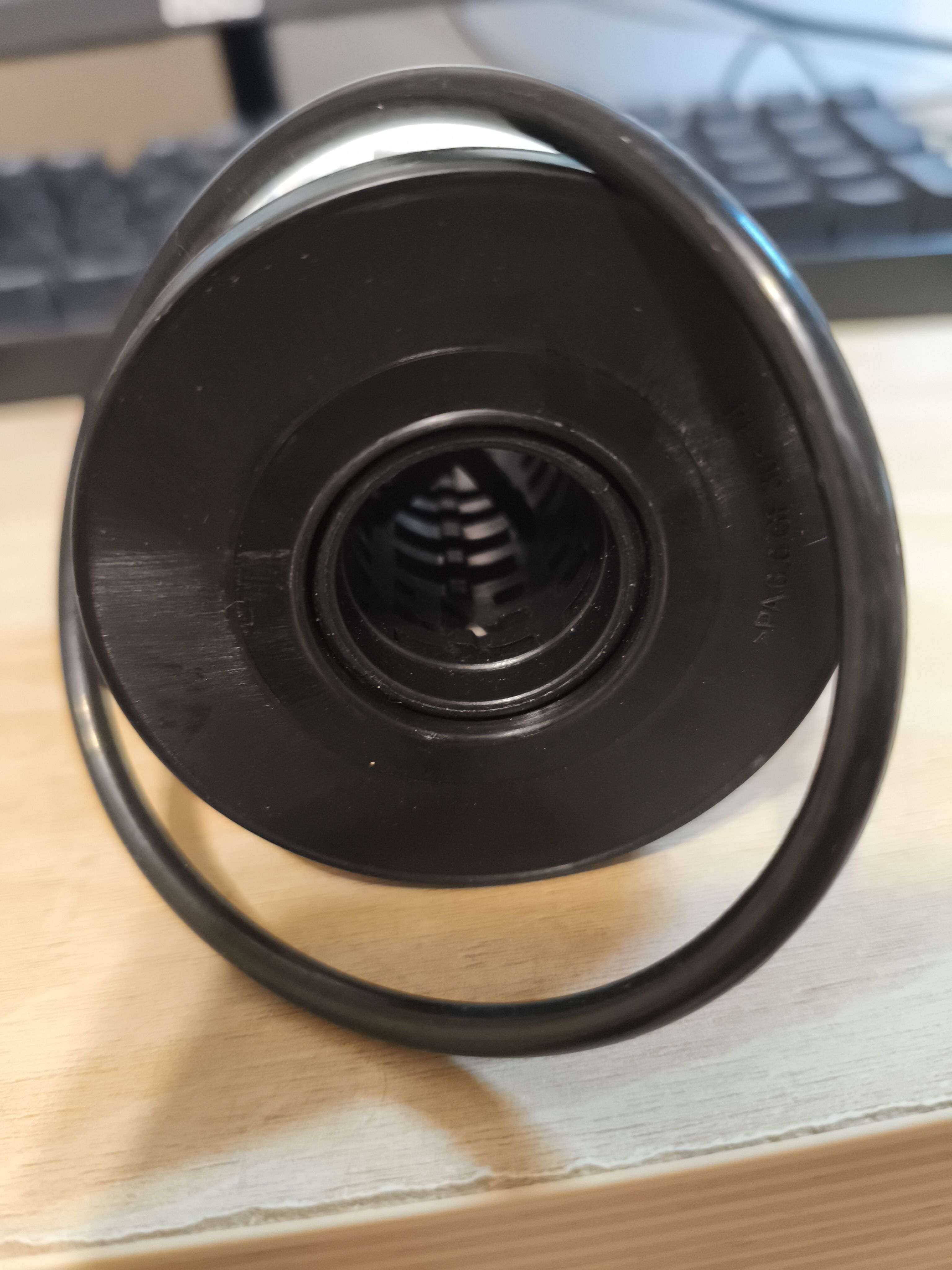

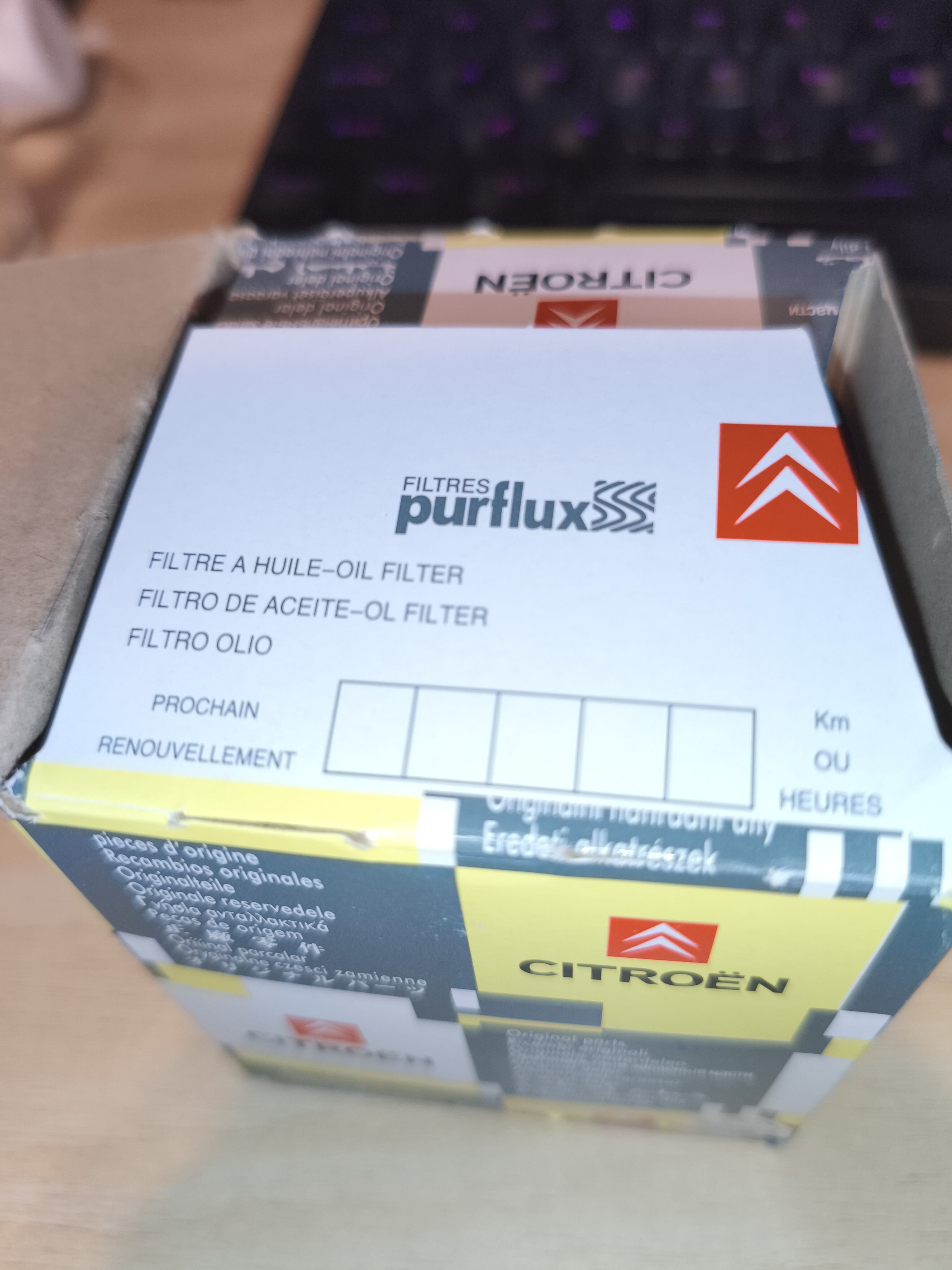

מבחינת תאימות, מתאים מצוין. אני תוהה מבחינת הפילטרציה אם זה טוב מספיק. בגלל זה רוצה להעיף את זה, ולשים של איזשהו יצרן כמו בוש או MANN או צ'מפיון או HENGST. או אפילו PURFLUX אבל שיגיע מאתר אירופאי. סבבה, אבל אם אני רוצה לנקות מתחת לפילטר, עדיף עם נוזל APC כן? כי ספריי ניקוי בלמים לא הכי טוב לפלסטיק, ויש שם לא מעט פלסטיק הפילטר מעליאקספרס נראה זהה, מידות זהות ומשקל זהה ל PURFLUX L358A עריכה: חבל שלא חתכתי וצילמתי!!! הלך לפח... אם זה יחזיק עד לטיפול הבא, חותך ומצלם... כמו פה: https://bobistheoilguy.com/forums/threads/mini-cooper-oem-purflux-5153-miles-cut-open.253819/ -

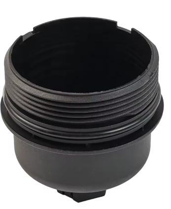

אצלי 27 יש לי כמה כאלה, כי יש לי כמה פילטרים מעליאקספרס - כתוב עליהם PURFLUX והם זהים בצורה ונראה לי שזה זה, אבל לא בטוח. טעויות של פעם, לפני שהכרתי את הפורום. יש 2 סוגי פילטרים ל Housing הזה יש מה שננעל בשנייה בקליק ממש קל, שזה הרוב ויש את הסוג של ה BOSCH שמצריך סיבוב, הנה מצאתי איך עושים את זה, אחליף בקרוב כנראה לזה: לקחתי את הטיפ, תודה, החלפתי פילטר שמן בחניה אחרת ונזל שם קצת. איזה? דגריזר או APC? תודה אני חושב שהפילטר שלי זה המקורי של PURFLUX אבל לא בטוח בזה. בכל מקרה אני אעדיף להחליף למשהו שלא הגיע מעליאקספרס בקרוב. @Pavlikשאלה נוספת בבקשה כבר שנה שנייה ברציפות שאני מוציא את הפילטר הזה, מחליף בחדש הוא תמיד לא נראה בוצי מדי, פשוט רטוב משמן, ולא הרוס, הכל במקום. יש מצב שזה המקורי? הוא גם שוקל 56 גרם וגם ה PURFLUX המקורי שוקל ככה בערך. -

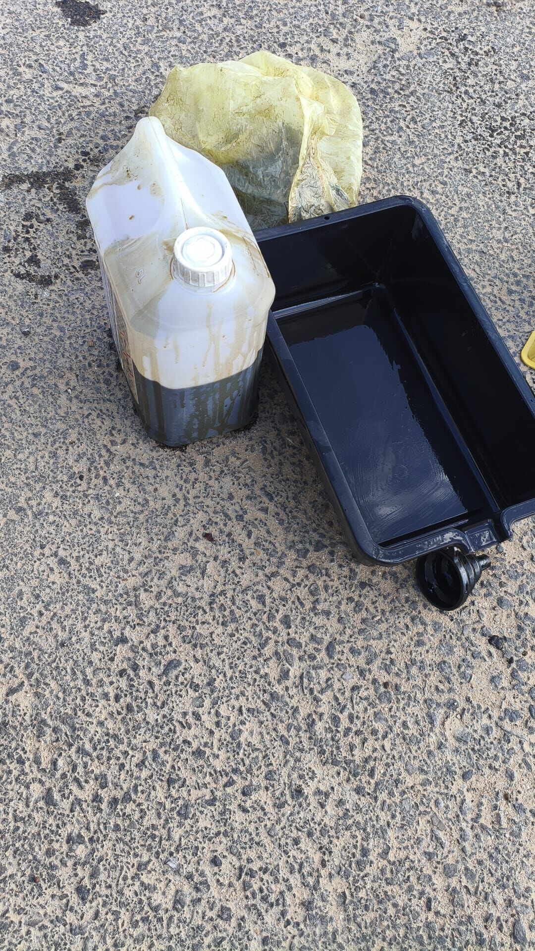

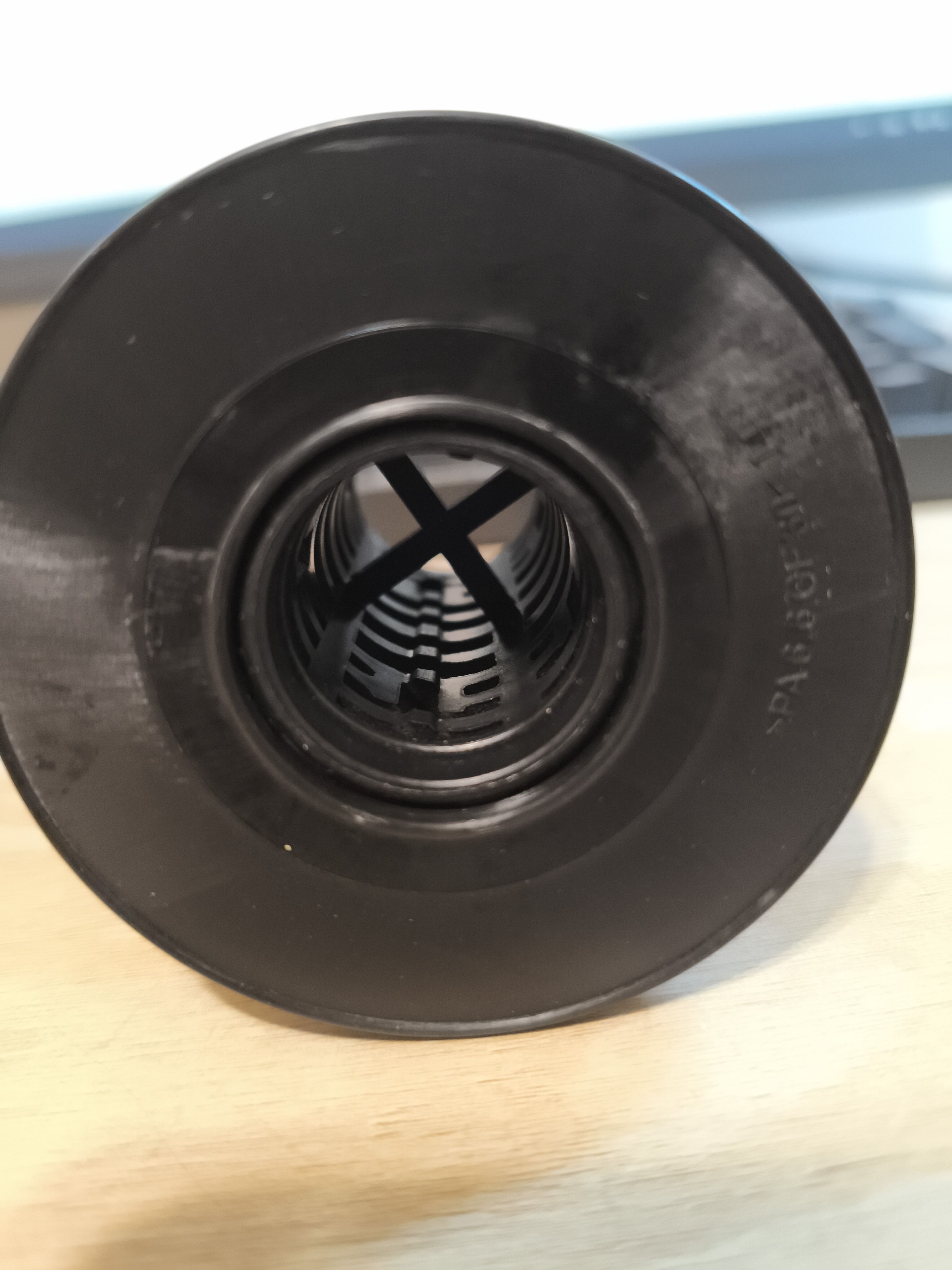

*בסוף ההודעה יש לי שאלה למישהו שהחליף פילטר שמן עם מנוע דומה - עם פלסטיק כזה:* אז היום בצהריים החלפתי שמן לראשונה בחיי. העליתי את הרכב על 2 בוקים, הבאתי את מיכל הריקון מעליאקספרס איתי, שהוא לא הכי נוח אבל סבבה, לא ידעתי את זה קודם.. כי מתישהו נשפך ממנו על הרצפה, תמונות בסוף. את הבורג לא היה בעיה לפתוח עם מתאם בוקסה אלן 8 מ"מ על מפתח ראצ'ט חצי אינץ', והבורג גם היה ביד שלי ולא נפל למיכל הריקון ככה שסבבה. אגב, אין בתמונות את כיסוי המגן של אגן השמן כי הוצאתי אותו ושמתי בצד. הוא כן קיים ברכב הזה. בערך 2 ליטרים ראשונים נשפכו למיכל הפלסטיק בלי בעיה ואז נשפך לצדדים קצת מהמיכל ריקון הזה, עבודה מאד מלכלכת. זה הסיבה שצלמתי את הרצפה מלוכלכת באחת התמונות. פשוט באיזשהו שלב השמן נשפך לצדדים ולא הכל עבר למיכל פלסטיק השקוף. מה שמאד עזר לי זה הטיפ של @madmaxxעם המטליות החזקות מעליאקספרס שמאפשרות לנקות שמן, תודה מקס! לינק: https://he.aliexpress.com/item/1005009406996459.html נתתי לשמן לזרום החוצה כ-10 דקות. לפי המשקל במטבח רוקנתי כ 2.8 ק"ג שהם כ 3.2 ליטרים של שמן, אבל יש כמות שנשפכה על הרצפה. מילאתי כ 3.5 ליטרים שאלה לגבי החלפת פילטר שמן: האם מישהו החליף עם פילטר כזה והצליח לנעול את הפילטר? לא הצלחתי, לכן הבאתי פילטר כזה: -
