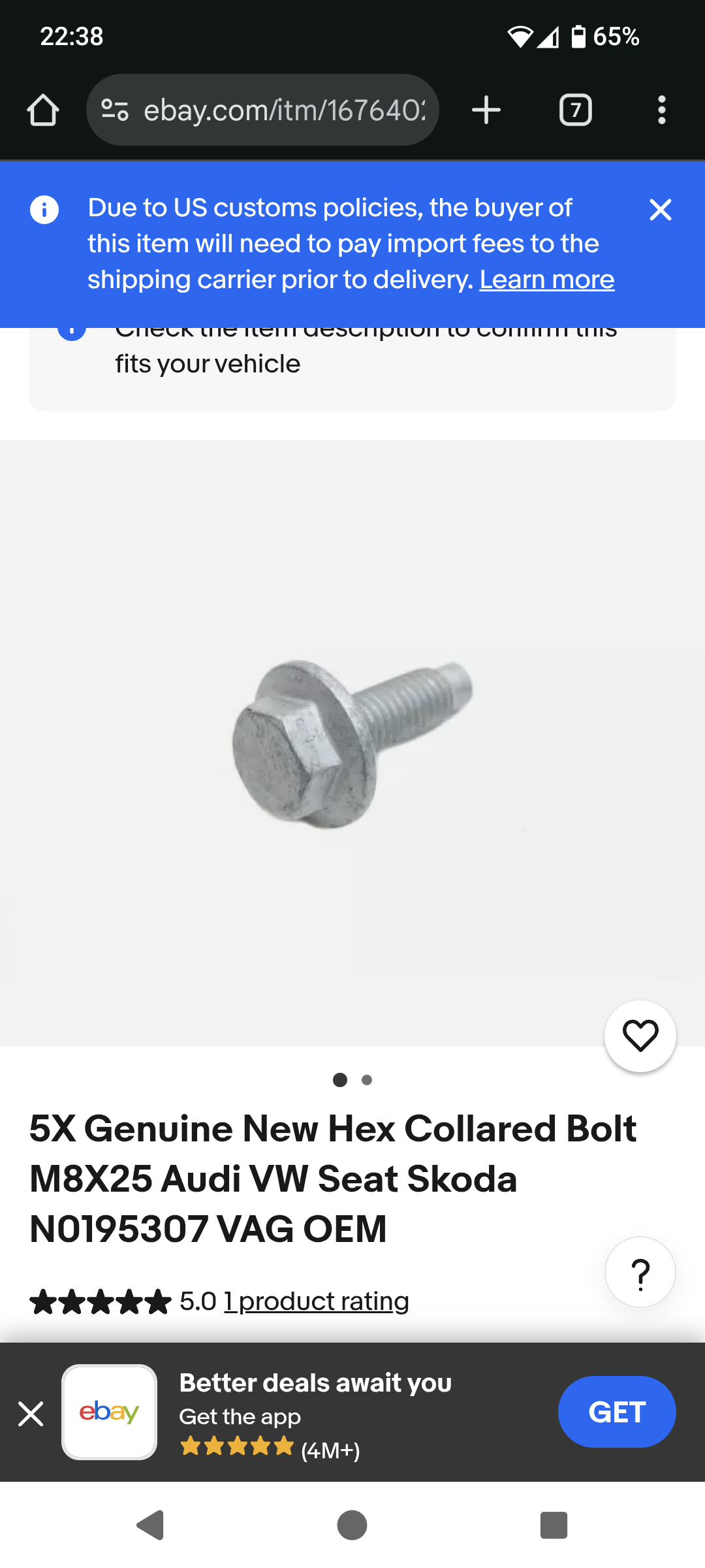

  14. @ELIA56 הבנתי מה אתה מתכוון. יש אגן שמן, ויש מגן לאגן שמן. מה שהמוסך מגדיר בורג לאגן השמן זה המק"ט עם ה VN, וסבבה, שיחליפו. מה שהם מגדירים כ BN ויש 5 כאלה - אין סיבה להחליף אותם. לבדוק אם הם תקינים או לא, ולהבריג בעדינות. לא הגיוני שכל 5 הברגים של מגן אגן השמן נדפקו או יידפקו. כאן בעצם עושים כסף על הלקוח, יש להניח שהמוסך רוכש ברגים כאלה בשנקל ליחידה... המוסך קנה 5 בכ-10 ש"ח, ומתמחר ב65 ש"ח, ושומר לעצמו את הישנים שעדיין תקינים והוא יכול לתת ללקוח אחר כמחווה על שירות טוב. רווח פסיכי באחוזים. אגב, תשים לב שהם עושים רווח מטורף על פילטר שמן (ב cars245 עולה 7$) אבל על נוזל בלמים לא לוקחים רווח, והעבודה כביכול לוקחת פחות זמן מהחלפת שמן לדעתי זה כסת"ח כלשהו לזה שלא מנקזים מכל 4 הצמיגים? אם באמת היו מנקזים היו גובים יותר. לא הגיוני שעל נוזל בלמים יש פה רווח יחסית קטן מעל השאר. החלפת שמנים בוודאות לוקחת פחות זמן מהחלפת נוזל צמיגים מ-4 הצמיגים. זה לא תקין וחבל שזה ככה בארץ (בונים על זה שלא תנהג עם 4 נוסעים בהרים הלוך חזור ויכולה להיות לך בעיה) בדרום כמובן שהסיכוי להרתיח נוזל בלמים קטן מהרי ירושלים, עדיין, לך תדע איפה תהיה מחר.
  15. רק לא הבנתי למה שמו לו כמות 5 בברגים?!

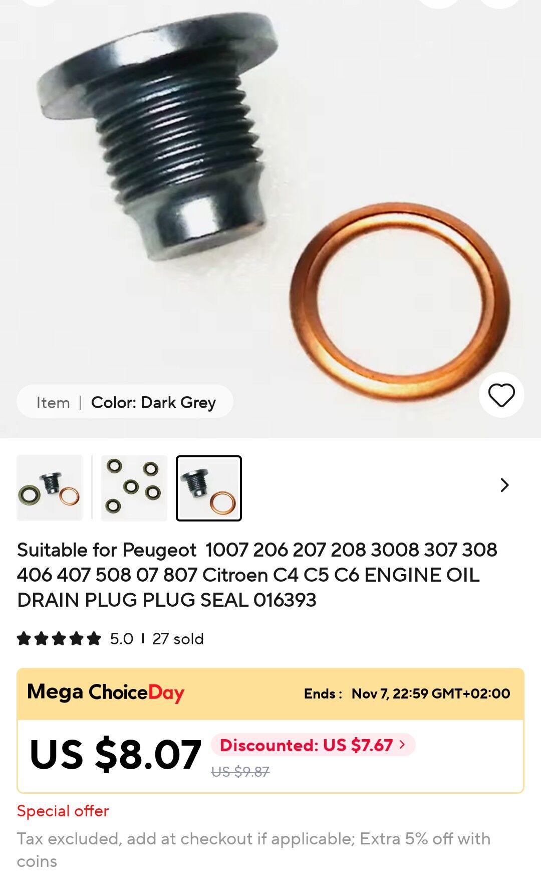

  16. חידשת לי יש לי בורג שהגיע מעלי אקספרס עם ה washers אתה ממליץ להחליף טיפול הבא ? לא החלפתי בורג שנתיים מי שמטפל לבד כל כמה זמן צריך להחליף ? נראה לי כל 3-5 טיפולים? או לקנות מ cars245
  17. ידנית לא שחקתי אף בורג רציני בחיים , רק מאז שיש אימפקט. אצלי עם 8 מ"מ אלן ידני לא קרוב לשחיקה באגן השמן. כן שחקתי עם מברג רגיל ברגים בשקל כזה לא בורג לאגן שמן אם בארץ סוגרים את זה עם אימפקט זה לא תקין נראה לי. יצא לך אי פעם לשחוק בורג אפילו זול עם מברג? ועוד מדובר פה על בורג רציני תחפש את המקט בגוגל בלובינסקי ב"ש שזה מוסך יבואן בוודאות לא היה לי בהצעת מחיר החלפה של בורג כזה. רק של ה Washer שמחליפים כל פעם. צרפתי תמונה, סגירה ידנית הסיכוי להרוס אותו מאד נמוך
  18. תחפש את המקט של ה BN בגוגל ניסו לקנוס אותו על בורג במחיר מופקע אחרי 45K ק"מ אולי מחליפים אחרי 100K או הרבה יותר
