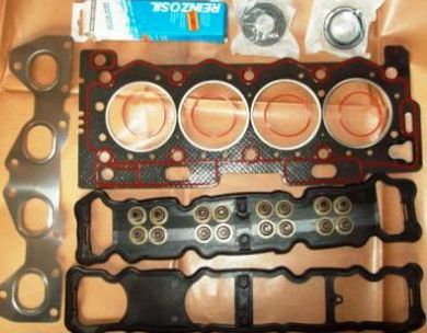

  16. תמונות אטמי הראש השונים..
  17. אני מנסה לחפור בנושא הזה ולהבין אותו לעומק. דברים ששמתי לב אליהם: קישור למידע מועיל ,המנוע יושב על סיטרואן סי 3 http://www.scribd.com/doc/19937698/2004c2c3c3plurielxsarapicassoberlingo 1. אטמי הראש מנוע אינם זהים ב 100 אחוז , באטם הראש של ה KFU יש חריצים קטנים עגולים נוספים 2. הפלאג שיוצא ממודול ההצתה במחשב בדגם KFW יש 4 חוטים , ואילו בדגם KFU יש 8 חוטים(למה לעזאזל צריך כל כך הרבה?!) , {חשבתי אולי לחבר את מערכת ההצתה הקיימת, בעזרת חוטי הצתה(כרגע יש גוש אחד) שישמשו כ"מאריכים"} 3.סעפת הפליטה ,מסתבר, תואמת למנוע NFU המוכר וקרוביו. ונעבור לשאלות, ואני מקווה שיש פתרונים. 1. לפי דבריך , במידה ואני רוכש מנוע KFU קומפלט , אזי חיבורי המחשב לחיישנים אמורים להתאים? חוץ מזה שמתי לב שאפשר לפרק את גוש החיישנים(חלק מהם בכל אופן) מסעפת היניקה, האם יש אופציה לחבר את הגוש הקיים במידה ולא מדובר באותו הניהול, ב KFX או ב- Z ? KFW 2 .ד"א בספרות כתוב שה"מגנטי מרלי" להלן ה-ECU של המנוע KFU 16V הוא L5 , ואילו המנוע KFW 8V הוא L4\IFL5\L5 ,האם נובע מכך שהניהול שונה? (במידה ומתאים ,האם בדגם KFX שמופיע רק L4\IFL5 אזי שהוא שונה?) 3. לא יכולתי שלא להתעלם מהעובדה שיש במנוע KFU מערכת VVT ,האם היא מסבכת את העניינים בהשתלה(איך זה עובד בכלל)? מועיל? 4. לפי הספרות יש הבדל במזרקים ובלחץ של משאבת הדלק , בKFU יש 3.5 באר והתנגדות המזרקים הינה 14.5 אום. וב KFW יש 3 באר והתנגדות המזרקים הינה 12 אום. יש אפשרות להשאיר את המזרקים המקוריים ,ולהרכיב אותם פיזית בראש של ה KFU . או לחילופין ,האם בד"כ למזרקים יש מידה סטנדרטית? סליחה שייאשתי אתכם , אני מקווה להחכים (ומי יודע אולי יום אחד בעתיד אצלי) רביד.
