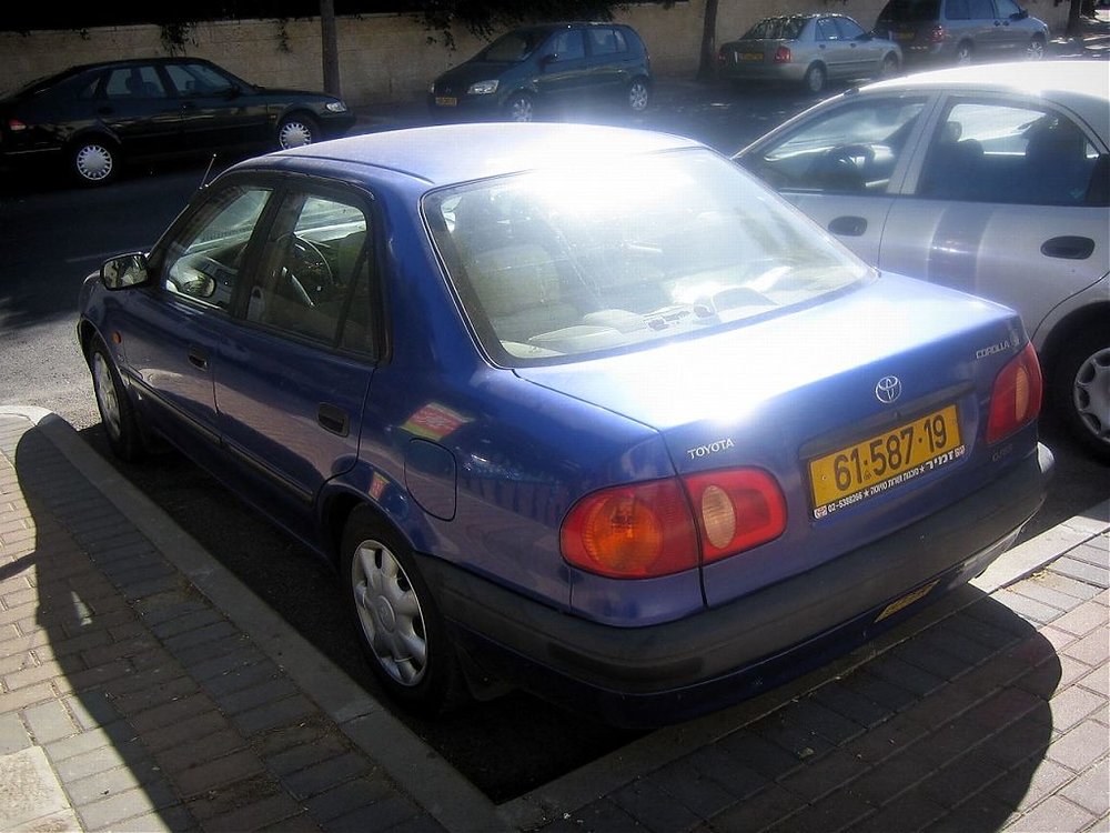

איפה אפשר למצוא ידית לדלת של טויוטה קורולה ?
orankohn פרסם הודעה בנושא של arthur88 בתוך טכני, אחזקה וטיפולים
אצלנו במשפחה כ - 10 שנים קורולה טרה קלאס 1998. נזכרתי ממה שכתבת שגם אצלנו קרה בדיוק אותו דבר. דרך אגב , בהתאם לתדמית הרכב אמין להפליא , וכמעט נטול תקלות . עלעלתי בספר הטיפולים : בק"מ 118,000 , בשנת 2002 במוסך מורשה טויוטה : מס. קטלוגי - 02050 69220 - ידית פתיחה חיצונית דלת קדמית - 258 ש"ח (לפני מע"מ) , עבודה 0.50 שעה. זכור לי שהבוחן ענה לפליאתי דאז כיצד בטויוטה - פאר האמינות - מתפרקת הידית הזאת - כי זו מחלה ידועה ונפוצה בשנתון והדגם הזה - והרכיב שופר וחוזק זמן קצר לאחר מכן. היות והמחירים הם מ - 2002 בוודאי כיום הם גבוהים בעשרות אחוזים , ואין חלקים תחליפיים. בוודאי בכל מוסך מורשה טויוטה תשיג את הפריט הזה. אם המחיר מרתיע - אולי תנסה מזלך בפירוקיות. -
