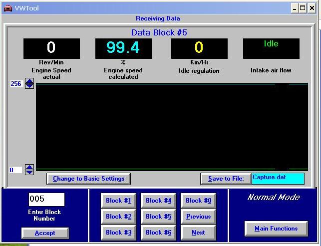

  13. התקלות חזרו. בדיוק כמו שהם עתיד, איפה בדיוק מופיע הפרמטר של חישן חמצן קדמי? מצרף תמונה של ערוץ 5

  22. עתיד, תודה על תשובתך המדויקת! אני אבדוק את זה בהקדם. איפסתי את התקלות, הנעתי את הרכב, נתתי לו לעבוד בסל"ד הסרק כמה דקות, אחרי זה נסיעה מאומצת מעט (עד 5K). והתקלות לא חזרו (לפחות אז)
  23. שלום חברים, ברשותי VW בורה 2.0 APK אוטומט, שנת 01. 2 תקלות מופיעות בסורק: P0135 Oxygen O2 Sensor Heater Circuit Malfunction (Bank 1, Sensor 1) P0134 02 Sensor Circuit No Activity Detected (Bank I Sensor 1) אני לא ממש מבין, האם מדובר בחיישן חמצן, או רק בגוף חימום שלו? עד כמה חשוב להחליף את החיישן, וכמה הוא יכול לעלות? תודה מראש!
