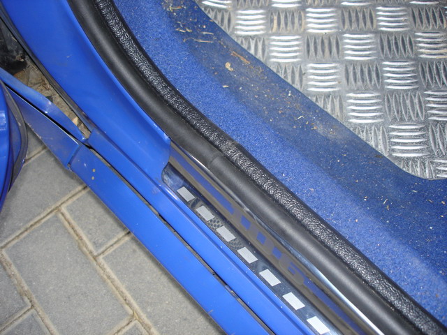

רעשי רוח במהירות גבוהה [עדכון 17/6/06: הרעש נפתר]

אין לי אנטנת דיבורית למזלי. אבל חשבתי - יתכן וזו האנטנה הראשית? היא הוחלפה לחלופית של 205GTI לפני זמן מה. בכל אופן, בהנחה וזו אנטנה, האם הגיוני שהמערבולות יפסיקו כשאני פותח את החלון בגלל זרימת האויר? -

[גילוי נאות: אני בחופשה קצרה מהעבודה, אז אני במוד אטרף של סידורי רכב. סלחו לי על ריבוי השרשורים] למי שזוכר, בזמנו התלוננתי על בעיה של רעשי רוח במהירויות גבוהות. בקצרה: במצב רגיל אין שום רעשי רוח, ואז בסביבות 140 קמ"ש מתחיל רעש חזק של רוח, שקשה לאתר אותו. זו לא אוושה, וגם לא שריקה, אלא "חריקה". ולא, זה לא נורמלי, וזה בהחלט רועש מאוד. הרעשים מפסיקים כשאני פותח את החלון, כך שבאמת מדובר על לחץ אויור. לא הצלחתי לאתר את מקור הרוח (לא מרגישים כניסת רוח לאוטו). המלצתם על מספר פתרונות לעניין: 1. החלפת מראות - החלפתי למראות (חלופיות אך חדשות לגמרי). לא נפתר. 2. החלפת גומיות דלת - רכשתי במיטב כספי 2 גומיות חדשות לדלתות, התקנתי אותן. הרעש השתנה במעט אבל לא נפתר. נצל"ש - תסתכלו על התמונה, נשאר החלק של החיבור בגומיית הדלת. האם כדאי להדביק אותו וכיצד? 3. בדיקה של כניסת מים מחוץ לאוטו - לא נכנסים מים לאוטו בשום דרך. באופן נראה לעין, החלונות נסגרים עד הסוף, וכמו כן אין משם כניסה של מים! מצד שני, 140 קמ"ש של רוח זה הרבה כוח, אז יכול להיות שיש חדירה דרך החלון בכל זאת. מה הלאה? - אולי להחליף גומיות חלון קודם? - אולי לקחת את האוטו לזגג רכב שיפרק וירכיב מחדש את החלונות? (באחד החלונות החלה אצלי "דפיקה" כאשר החלון מגיע למטה, זה נשמע לא טוב - בעבר עשיתי פירוק דיפונים, אך לא ממש פתרתי את הבעיה כי פחדתי להזיק לחלון עצמו). - אולי זה בכלל קשור למשהו אחר?
