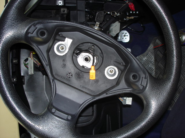

אני לא מצליח לפרק את גלגל ההגה! פירקתי את הבורג טורקס המרכזי הגדול ללא שום בעיה. בעיקרון גלגל ההגה אמור להישלף עכשיו. הרבה כוח לא עזר. אפילו השכן לא הצליח. גם WD-40 לא עזר. ניסיתי להזיז את ההגה, לנער אותו, ניסיתי עם הברגים שמתחת להגה, וגם בלי. בקיצור - העקשן לא יוצא. עצות? -

זה לא אמור להיות שונה משמעותית (בלאו הכי אני מפרק אותן בייחד). קודם כל לנתק מצבר, לחכות 10 דקות לפחות. בזמן הפירוק לנתק בזהירות את החוט הכתום (חייב להיות שם...) להיזהר לא לתת מכות חזקות מדי שם באיזור. אבל מפתיע שהיום, 8 שנים אחרי, עדיין לא רשום על זה כלום. -

איציק - בפיג'ו הנחת היסוד שהכרית אוויר תתפרק לפני שהיא תתקלקל גם ככה הבנתי שאחרי 10 שנים מומלץ להחליף כרית אוויר באוטו. אני תוהה כמה בעלי מכוניות ישנות באמת יעשו זאת, בכל זאת עניין בטיחותי. הקטע המדהים - יש לי היינס עדכני שקניתי לפני שנה (חדש). עד היום אין שם שום פירוט לגבי כרית האוויר בצד הנוסע (לדבריהם, "בזמן הכתיבה, המידע לא היה זמין מהחברה"). רבאק, שנת 2005, עברו מעל 8 שנים, ואף אחד לא טרח לעדכן? -

מוזר לי מאוד. לפחות לגבי החיישן שבמושבים - אני יודע שאפשר להתניע גם כשהוא מנותק, יותר מאוחר להחזיר אותו, והכל חוזר לפעול כרגיל (הנורה ממשיכה לדלוק). יכול להיות שבמקרה של הקונקטור שבכרית האוויר זה שונה? -
