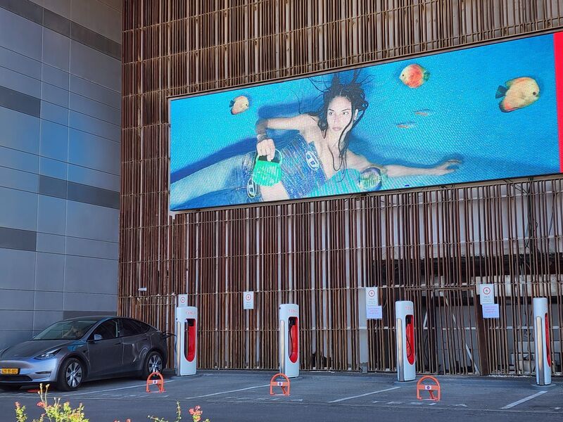

כולם צריכים ללמוד מטסלה איך להקים עמדות טעינה. עשו מחסומים בסופרצ'ארג'ר בקניון אייס מול באילת. צריך לחייג לטלפון ורק אז פותחים את המחסום. כמובן שיש מצלמות שרואים מי מטעין ומי לא.

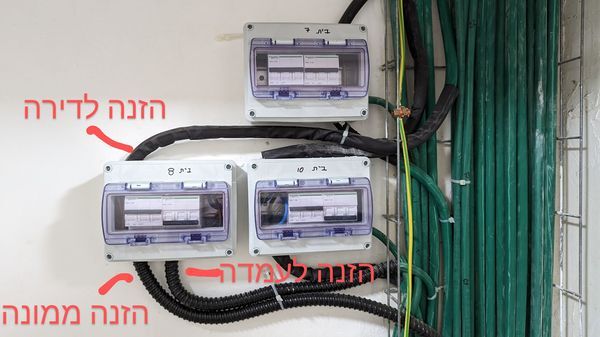

בלוח חלוקה שנמצא בקומה יש ראשי ועוד מא״ז. היות ואין פחת אז בחניון יש עוד לוח עם מא״ז ראשי ופחת.

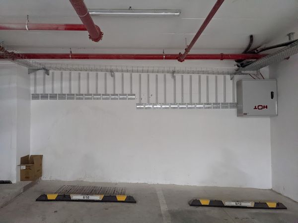

נראה כמו ה-24 לוחות דירתיים שהוא אמר שהותקנו בחניון.
עוד פתרון מעניין לבניין של 24 דיירים עם חניון תת קרקעי לבניית תשתית לטעינת רכב חשמלי לכל הדיירים שמחוברת למונה הפרטי של כל דירה בפחות מ-1000 ש״ח לדירה, ללא צורך בהתחשבנות תקופתית עם הועד, אישורים ובירוקרטיה נוספת. קישור לפוסט בפייסבוק: https://www.facebook.com/groups/evcarsil/permalink/571012728443266 ממה התחלנו? הבניין שלי ועוד שני בניינים נוספים עומדים ע״ג חניון תת קרקעי משותף. כל בניין בן 6 קומות ובו 24 דירות סה״כ. המונים נמצאים בחניון וכבלי הזנה לדירות עוברים בפירים בצורה גלויה עד שמגיעים לקומה הרלוונטית ומשם נכנסים לדירה דרך תעלה בתקרה. התעלה בתקרה מספיק רחבה רק לכבל הזנה בכיוון הדירה. שום כבל אחר לא ייכנס שם אז אין מה לדבר על להעביר כבל מלוח דירתי חזרה לפיר. היזם של הפרויקט לא ביצע ולא הציע שום תוכנית לרכבים חשמליים, למרות הצעות, בקשות וכו. הבניין אוכלס ב-2020 וכבר אז היה ברור שרכבים חשמליים זה רק עניין של זמן. ב-2022 הופיעו רכבים ראשונים בבניינים שכנים כשהועדים שלהם לא טרחו לבצע כל הכנה ואז התגלה שאחד התחבר באופן פיראטי לתאורה של החניון, השני עבר על החוק בצורה אחרת וכו׳. מכאן היה ברור שיש למצוא מענה לחוסר בתשתית לטעינת רכבים חשמליים ורצוי פתרון אישי לכל דירה ללא מעורבות הועד בהתחשבנות עתידית על מחיר החשמל הנצרך. הטעויות השנה היא 2021, הייתי נורא אופטימי כשחשבתי שבניית תשתית טעינה ל-24 דיירים יהיה פתרון מהיר וקל. מצאתי באינטרנט ארונות חשמלי תקניים שמתאימים ל-12 דירות, ורכשתי 2 כאלה ב-2000 ש״ח מכספי הועד מתוך כוונה להתקינם בחניון, להתקין מפסק ראשי ופחת עבור כל דירה ואת ההזנה לחבר למהדקים שנמצאים בארון מונים של חברת החשמל. ראיתי שמישהו עשה את זה בעיר והנחתי שזה חוקי והכל טוב. קיבלתי את הארונות, חייגתי לחשמלאי וכאן התחיל הבלאגן. א. אסור לגעת בארון של חברת חשמל. מסתבר שזה פלילי. אומנם טכנית להתחבר אליו זה הפתרון הנכון והקל, בארץ זה לא חוקי. יש אפילו חשמלאים שיש להם מפתח לארון מונים של חברת החשמל אבל הם לא מודים בזה. מצאתי חשמלאים שהיו מוכנים לעשות לי את החיבור הזה אבל הם סירבו לתת קבלה, רק בשחור כי על זה ישללו להם רישיון אז שלא יהיה תיעוד. ב. בחיבור שהצעתי היה יוצר הזנה של ארון מ-12 מקורות שונים. זה לא חוקי לפי תקנות. לכל ארון חייבת להיות הזנה בודדת או שתי הזנות לכל היותר, כמי שקיים בלוח ציבורי שמוזן מחברת חשמל וגנרטור. 12 מקורות לא יעבור שם ביקורת. בצער רב, החזרתי את הארונות ליצרן בספיגת עלויות שינוע. הרפתקה הזו עלתה לדיירים כ-400 ש״ח הם קיבלו הודעה על כך. גישושים מול בעלי מקצוע אי שם ב-2021 פניתי למספר חברות המציעות תשתית טעינה משותפת. החברות הציעו לי תנאים דרקוניים כמו בלעדיות על אספקת עמדות טעינה, תשלום לעשרות שנים וכו׳. ירדתי מזה. ב-2022 פניתי דרך אנשים טובים לאיש רם דרג בחברת החשמל בניסיון לקדם הקמת תשתית טעינה ובעיקר כדי לקבל ממנו פתרון מה הדרך הפשוטה והקלה לבצע זאת. אף על פי שניהלנו מספר שיחות בנושא לאורך של כמה חודשים, הפתרון היחידי שקיבלתי ממנו זה להקים ארון יעודי עם חיבור חדש מחברת החשמל ושם להתקין מפסק ראשי, מפסק פחת ומונה לכל דירה. לא הסכמתי לפתרון זה, דרשתי פתרון פר דירה, בנוסח תפיסת כבל הזנה, לחתוך אותו, לשים לוח שיפצל את ההזנה לדירה ולעמדת טעינה. למעשה דיברתי על לוח חלוקה. האיש סירב בטענה שזה נוגד את התקנות של חברת החשמל - פעם זה היה מותר כשלוחות היו מחוץ לדירות והיום הלוחות חייבים להיות בתוך הדירות. פתרון נוסף היה חיבור ישיר למהדקים שנמצאים בתוך ארון מונים של חברת החשמל (טכנית זה הפתרון המהיר והפשוט ביותר) אך האיש סרב בתוקף והסביר - אין לגעת בארון מונים, זו עבירה פלילית וחברת חשמל לא תשתף פעולה עם פתרון כזה. אז מה הפתרון הפרטני לדירה? אין הוא אמר. חכה, אולי בעתיד המחוקק ימצא פתרון. לקראת סוף 2022 הגיעה פריצת דרך. הביאו לידיעתי פורום ובו מכתב ממנהל מינהל החשמל שבו מופיע לוח חלוקה כפתרון לטעינת רכבים בבתים משותפים. אני מביא את המכתב כפי שמצאתי אותו בפורום. כעת כשהפתרון באופק, ניתן היה לתכנן ביצוע. ביצוע ועלויות מסילות רשת והתקנתן לאורך החניון עד אחרונה שבחניות של הבניין עלו 11000 ש״ח. כ-460 ש״ח לדירה. לוחות דירתיים עלו 30 ש״ח ללוח ו-3000 ש״ח להתקנתם. בסה״כ הועד שילם 3720 ש״ח להתקנת הלוחות ריקים שהם 155 ש״ח לדירה. עד כה שילם הועד 14720 ש״ח, נוסיף לזה 400 ש״ח שהפסדנו בהתפרקת הארונות ונקבל 15120 ש״ח, שהם 630 ש״ח לדירה!!! מכאן כל דירה החליטה לעצמה אם להשלים תשתית לדירה. מי שהחליט להתקין את התשתית, מלאה או חלקית התחיל מ…. לוח חלוקה המחיר נע מ-2000 ש״ח ללוח עם מפסק ראשי, מפסק פחת וכבל 5x2.5 באורך 40 מטר עד ללוח שבחניון ועד 3000 ש״ח לאותו לוח עם כבל 5x6 ממ״ר. המחירים לפני מע״מ. עבור לוח הדירתי שבחניון רכשו הדיירים מפסק ראשי ופחת שעלו 430 ש״ח. כל הציוד הינו תוצרת Schneider או ABB. משם הועבר כבל ע״ג מסילות שהורכבו עד לעמדת טעינה. יש דיירים שנשארו עם כבל 5x2.5mm2, יש שבחרו בכבל 5x4mm2 ויש כאלה שהעבירו 5x6mm2 והגדילו זרם ל-3x40A בדירתם במידת הצורך. אחרי פריסת הכבל עד לחניה, נשאר להוריד צינור מרירון עד לחניה ולהתקין מפסק פאקט ואחריו עמדת טעינה. לסיכום: הועד התקין תשתית להעברת כבלי חשמל לטעינת רכבים חשמליים ב-630 ש״ח לדירה ומשם כל דירה התחברה או יכולה להתחבר לחיבור החשמל הפרטי שלה, ללא מעורבות הועד ולהתקין עמדת טעינה בחניה במחיר שתלוי במרחק החניה מהלוח הדירתי האפור שבחניון ובמאפייני הכבל ובקושי העבודה. אני בטוח שפתרון זה מתאים ללא מעט בתים משותפים בארץ. אם יש שאלות, תכתבו לי ל[email protected] ואשמח לענות.
