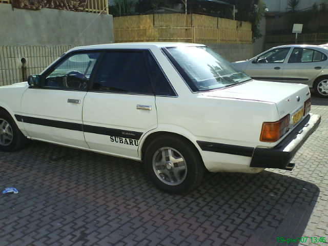

ישנה ברמלה סובארו glf-5. במקור מנוע 1800 אבל כרגע 1600 ידנית, יד 14 עברה שיפוץ גרוע המנוע מעשן וכבר 3 שנים אין טסט פעם אחרונה שדיברתי איתו בערך לפני שנה שרציתי לקנות הוא לא התלהב למכור לבינתיים היא לא זזה ד'א הרכב 2 דלתות ,מה שכן אין חלודה בכלל לפחות על פני השטח תמונות בקרוב -

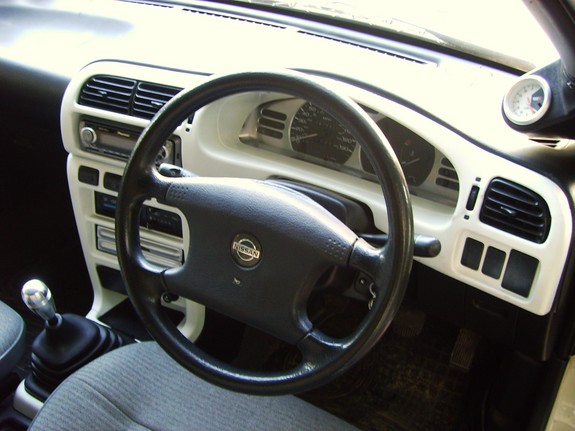

ערן רציתי לשלוח לך הודעה בפרטי אבל חשבתי שעדיף כאן motorishta בעל סאני לבנה רוצה לצבוע את הקונסולה האמצעית בלבן (ראה תמונה) וכמובן שאנחנו צריכים יעוץ 1)ספר לי את התהליך הצביעה 2)אילו חומרים אני צריך לקנות 3) קומפרסור יש פיסטולט יש ואם אתה מאיזור המרכז אז נשמח לעזרה נב התמונה של הסאני האדומה והסקסית(לא מהארץ) במיוחד לגריל שלה והג'אנטים16 שכמובן לא יאשרו בארץ הקודש -

אין דבר כזה שצריך להחליף את כל החלק בישביל מנורה אני גר בלוד מי שרוצה אני מוכן לעשות לו את זה ולהוכיח שלא צריך שיבוא אפילו בלי מזומנים נעשה את זה בישביל הספורט נ.ב ערן שלחת את התמונות לפיתוח? הפילים נשרפו.? -

ERANZIP אני בעצמי הרבה פעמים חשבתי על ביצוע שינוי בתא המשעמם והשחור של הסאני. לא רציתי להעליב חס וחלילה,פשוט לדעתי יש קומבינצית צבעים יותר מתאימה! אין ספק לגבי איכות הצביעה את זה רואים מכאן. אם תקח את היפניות של אותם שנתונים לדעתי סאני היא הכי מתקדמת(שוב יחסית לשנתון) באיכות וביופי של הסלון אפילו יותר מטויוטה, למרות שהוא נוטה להסדק מעל לוח השעונים למי שלא שם מגן שמש. אני לא בא להתחרות אבל תוכל לצלם לי תמונה של הבד של צד הנהג? ואם יש עוד כמה תמונות של תהליך העבודה ואתה יכול לעלות אני אשמח נדב. -
פרוייקט שיפור פלסטיקת פנים רכב- ניסאן סאני
nadavboblil פרסם הודעה בנושא של eranzip בתוך טכני, אחזקה וטיפולים
שראיתי את הכותרת של השרשור התלהבתי וקצצתי ציפורניים לדעת מה הולך בתמונות אכזבה!! שוב אני מביע את דעתי בתור בעל סאני כמו שלך. הדלתות בוודאות התלכלכו קשה ממש לשמור על צבע הקרם הזה, כל הדאש שלך שחור ואז כל החלק התחתון לבן זה צבעים מנוגדים מידיי,המלצתי כזאת----> אני הייתי מתקן את חלקי הפלסטיק השבורים וצובע את הקונסולה של המזגן עד לרדיו באדום ואת הפתחים של המזגן בלבן ושם הגה ספורט אדום ולא צובע את כל הפלסטיקים של הדלתות אלה לוקח את החלק הפרוותי שגם ככה ניראה אצלך זוועה והתפלאתי שדווקא בו לא נגעת ובמקומו שם דמוי עור צבע אדום(סקאי) יש להתיחס לביקורת כביקורת בונה אני שמח שסוף סוף מישהו לקח סאני כפרוייקט מקווה שתמשיך ל motorishta ההגה הזה בא עד סוף 93 מ 94 זה הגה אחר הם בעלי אותו הקף -
