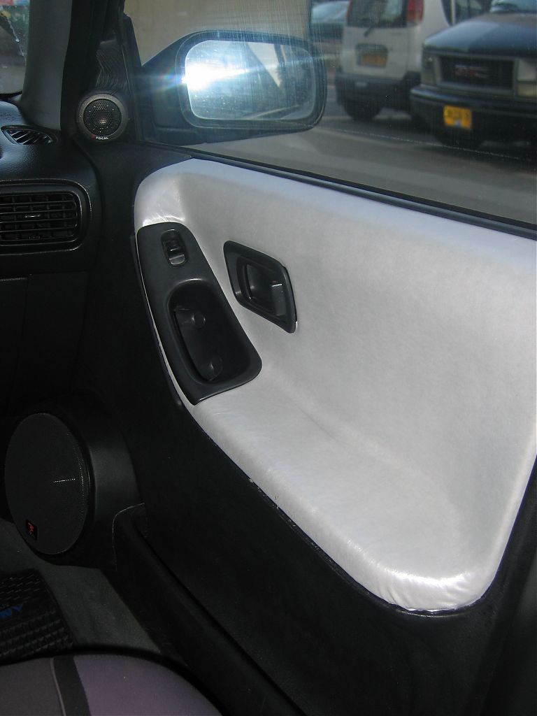

בניית פודים לניסאן סאני קומ'פ פוקל 165vr+ תמונות
nadavboblil פרסם הודעה בנושא של nadavboblil בתוך פורום אודיו ומולטימדיה לרכב
לדעתי המיקום של הטוויטרים לא חשוב כמו המיקום של המיד הם לא מקוונים לאוזן ב 100% אבל אני יותר הלכתי על אסטטיקה וכן גם יכלתי לצבוע את הפוד של הטוויטר אבל בחרתי לעטוף אותו בסקאי וידעתי שהוא יראה מקומט לדעתי זה מוסיף תודה ההערות שיתוקנו בבניה הבאה נדב. -
התקציב בסביבות ה 500 למגבר וכמובן אני מתקין חיווט אני אדאג לזה אני סה'כ צריך המלצה למגבר. טוב בכל מקרה הנה התמונות של ההתקנה של הפודים גם הריפוד של הדלתות נעשה באותה ההזדמנות הדלתות עוד מלוכלכות כי לא יצא לי לנקות אבל זו התמונה הכללית רק לתזכורת זו ההתקנה הראשונה שלי אז אני מעוניין בהערות שלילייות/חיוביות -
יש משהו שאני צריך ללמוד לבניה הבאה?(ברכב של חבר) ד'א יש שם גם פודים לרמקולים וגם פודים לטוויטרים מקווה שהבנתם מהתמונות תמונות של התוצאה הסופית יהיו מחר כי רק היום הרכבתי יותר נכון עכשיו סיימתי היו לי טיפה בעיות עם הבניה של הטוויטר ושיפרתי את החיווט למשהו עבה יותר. משהו יכול להמליץ לי על מגבר שיודע לעבוד עם הסט שלי? כי כרגע יש לי מגבר סיני זבל בתודה נדב. -
ברשותי ניסאן סאני. לאחר שקניתי את הקומפוננט לא רציתי להשקיע ורציתי להכניס אותו בדלתות כמו כל רמקול אבל לאחר ניסיון כושל החלטתי לבנות פודים גם למיד באס וגם לטוויטר, אין הרבה תמונות אני נורא מצטער פשוט רוב הזמן הידיים שלי היו אוו עם דבק אוו עם פוליאסטר כמובן מי שמתעסק עם החומרים הללו חייב במסכת נשימה במיוחד בשיוף זה מסוכן. לאחר שבניתי את הפודים ריפדתי מחדש את הדלתות בצבע שתואם את צבע הרכב. אלו התמונות ומחר יבואו עוד הכל כבר מוכן מרופד! סה'כ עבודה בערך 3 ימים (ולילות) זאת הפעם ראשונה שאני מתעסק עם פוליאסטר מאיצים ומקשה ופיבר זו עבודה לא קלה אבל התוצאה מעלה חיוך שלא יורד!
