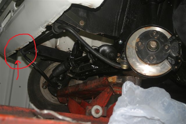

אחרי שהרכב היה ניראה כמו גרוטאה החלטתי שדיי נימאס לי שהשכנים חושבים שאני משוגע והחלטתי רק בישביל ההרגשה הטובה שלי לנקות את ברכב מבחוץ ועל הדרך הוצאתי את הדלת עם התאונה את המנוע ואת הגיר ואת כל פנים הרכב. ד'א אל תתיחסו לבורג על הקורה זה היה רעיון טיפשי!! אשמח לקבל הערכת מצב לפי דעתכם. תודה.
הרכב נראה מעולה !!! אני כבר מת להגיע לשלב הזה עם האסקורט שלי. עכשיו לשאלות. מאיפה משיגים צלחות בלם ?? לבסוף הרכב יהיה עם ג'נט 13 של ברנדה? זו לא חלודה נכון?!
