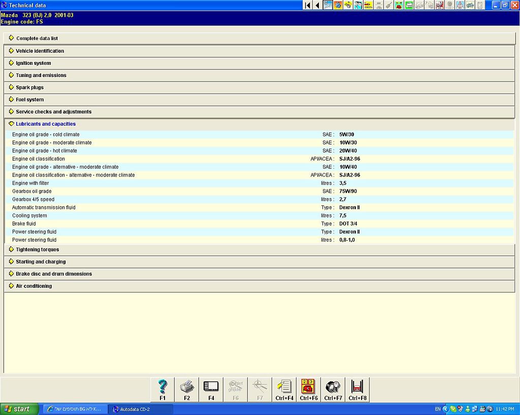

  12. לפי אוטודטה: בשנים 1994-1998 - קוד מנוע BP שנים 1998-2001 - קוד מנוע FP. לדעתי אצלך זה ה FP.
