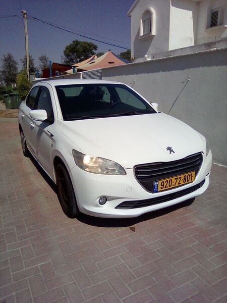

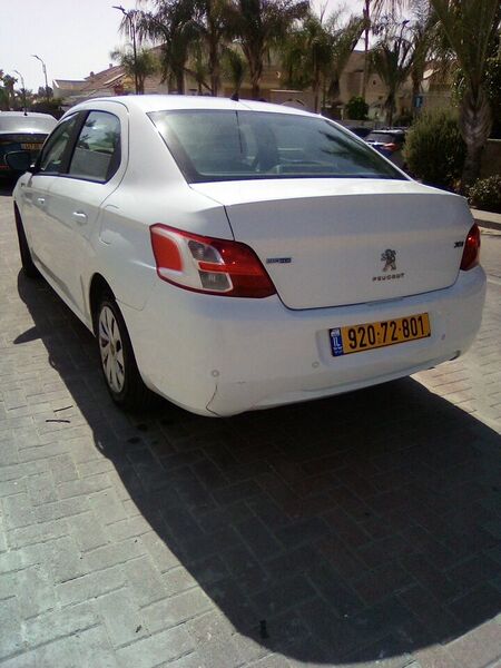

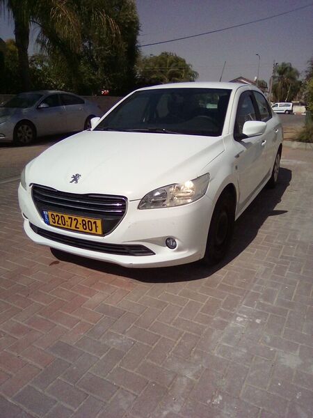

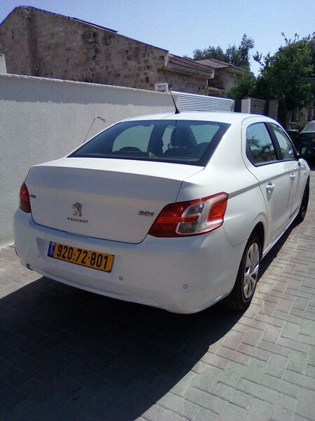

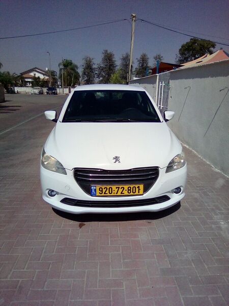

  21. עדיין רלוונטי, הוחלפו בשנה אחרונה 3 תושבות (2 מנוע, 1 גיר) + בולמי זעזועים אחוריים + ברקסים אחוריים (תוף) בוצע טיימינג ב 165K במסגרת ריקול. עשה 220K, כל הטיפולים בזמן. רכב מושקע מאוד מבקש 18,000 גמיש מעט תמונות :
