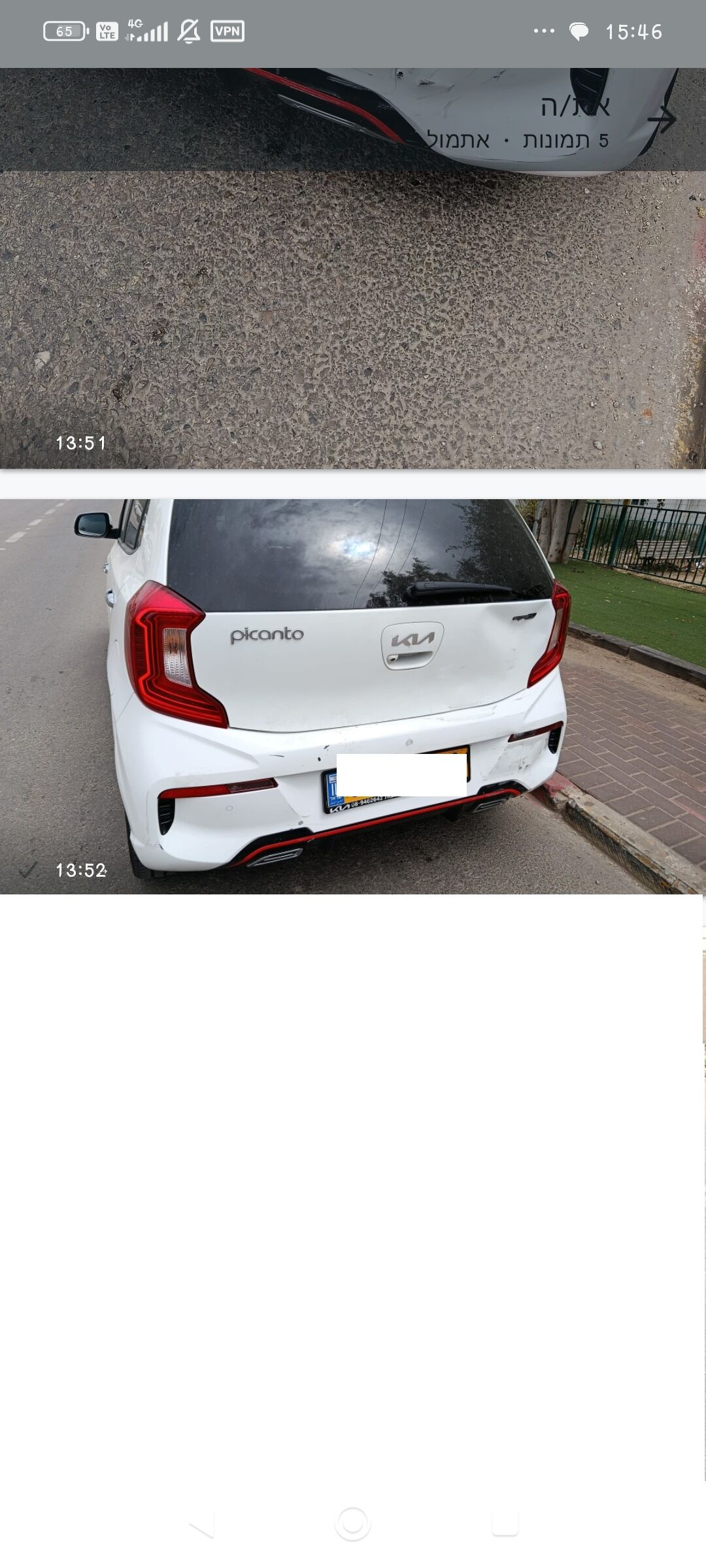

  6. לכאורה כן

  8. אם הייתי מכיר פחחים והיה לי ווטסאפ הייתי עושה את זה.. אבל אני לא מכיר פחחים ואין ווטסאפ בעלת הרכב שנפגעה הלכה למוסך באיזור ראשון לציון שנתן הצעת מחיר של החלפת הטמבון אחורי + תיקון תא מטען 6,800 ש"ח בערך, אעפ"כ היא הסכימה ללכת לכל מקום באזור המרכז שיעלה אפי' יותר זול ושהתיקון יהיה טוב (בגלל שהיא מבינה את המצב הכספי), הרכב שלה רק 4 חודשים על הכביש והיא הסכימה ללכת לאן שישלחו אותה באמת כל הכבוד..
  9. מישהו מהמשפחה נסע ברכב ללא טסט וללא ביטוח חובה/צד ג' והוא פגע ברכב קיה פיקנטו GT 2024 , אין לו כסף (חוץ מזה שהרכב שלו הושבת בעקבות התאונה עקב זה שלא שווה להשקיע ברכב כי הוא זול מאוד) והוא מתכוון לקחת הלוואה לצורך התיקון - האם מישהו מכיר פחח שיעשה עבודה טובה במחיר זול/טוב ? (אין צורך להטיף מוסר זה ברור שלא נוסעים באופן כזה) אזור המרכז
