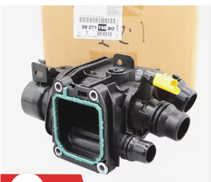

  20. אני הייתי קונה מאליאקספרס מהחנות של LittleMoon ידוע שהוא מוכר מוצרים מקוריים ב-180 ש"ח יש לו מקורי סיני ומקורי צרפתי (הצרפתי לא במלאי) הייתי גומר סיפור עם המקורי סיני
  21. אין צורך, הוא יכול לחפש דרך alvadi לפי הדגם של הרכב שלו, ובכדי להיות בטוח לשלוח להם אח"כ מספר VIN של הרכב והם יוודאו שהחלק תואם ב 100% לרכב שלו

  24. לא יודע בotopoint אין מקט ברור ככה שאי אפשר לדעת או שזה תמונה ברירת מחדל ולא ספציפית או "משנת 2012 ומעלה" אין הכוונה ל 2015 ששם הדגם שונה. אני רואה שיש פיגו 308 משנת 2011-2013, 2013-2017, ולפעמים ברישיון תאריך עליה לכביש שנה קדימה אחרי מועד הייצור ולכן מה שציין "2012 ומעלה" התכוון ל 2011 ומעלה עד 2013. בכל אופן וודאי שעדיף מקורי אם יש לך אופציה כזאת ולא בהפרשים גבוהים תחליפי גם עושה את העבודה הכל היום מיוצר בסין באיכות לא פחות טובה ממקורי לפעמים, אולי גם במוסך לא בהכרח שיביאו לך מקורי.
  25. זה החלק שאתה צריך בכל אופן יש באליאקספרס הרבה מוכרים - https://he.aliexpress.com/item/1005004409008234.html ויש להוסיף כאן מה שאמר @Gavrik
