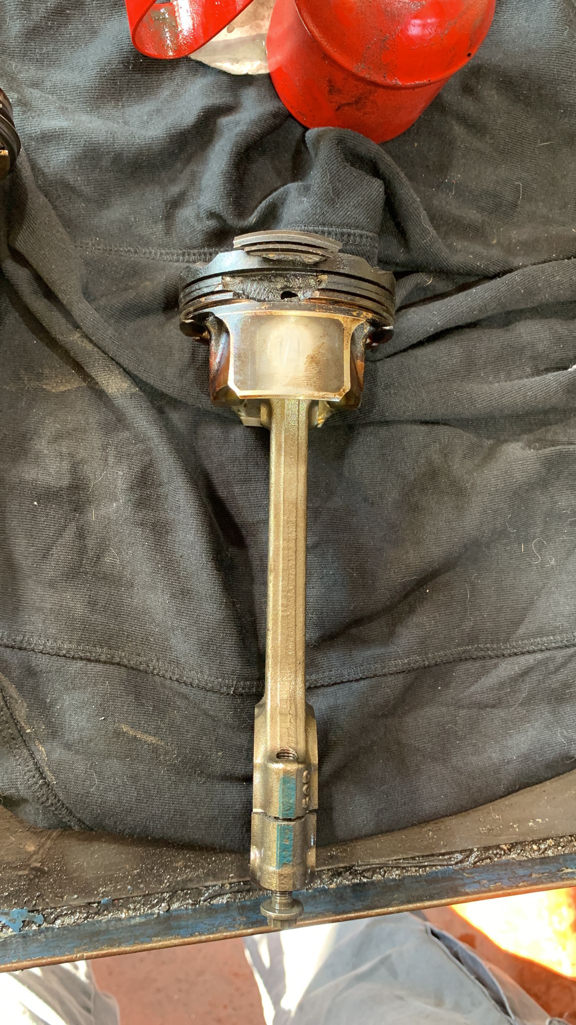

  1. החולה: 3008 דור שני המנוע: 1.2 טורבו הגיע עם: חוסר קומפרסיה אשלים פרטים לגבי שנתון וק"מ כשיתאפשר. (הרכב לא במוסך במרכז, אלא בצפון) הבעיה:

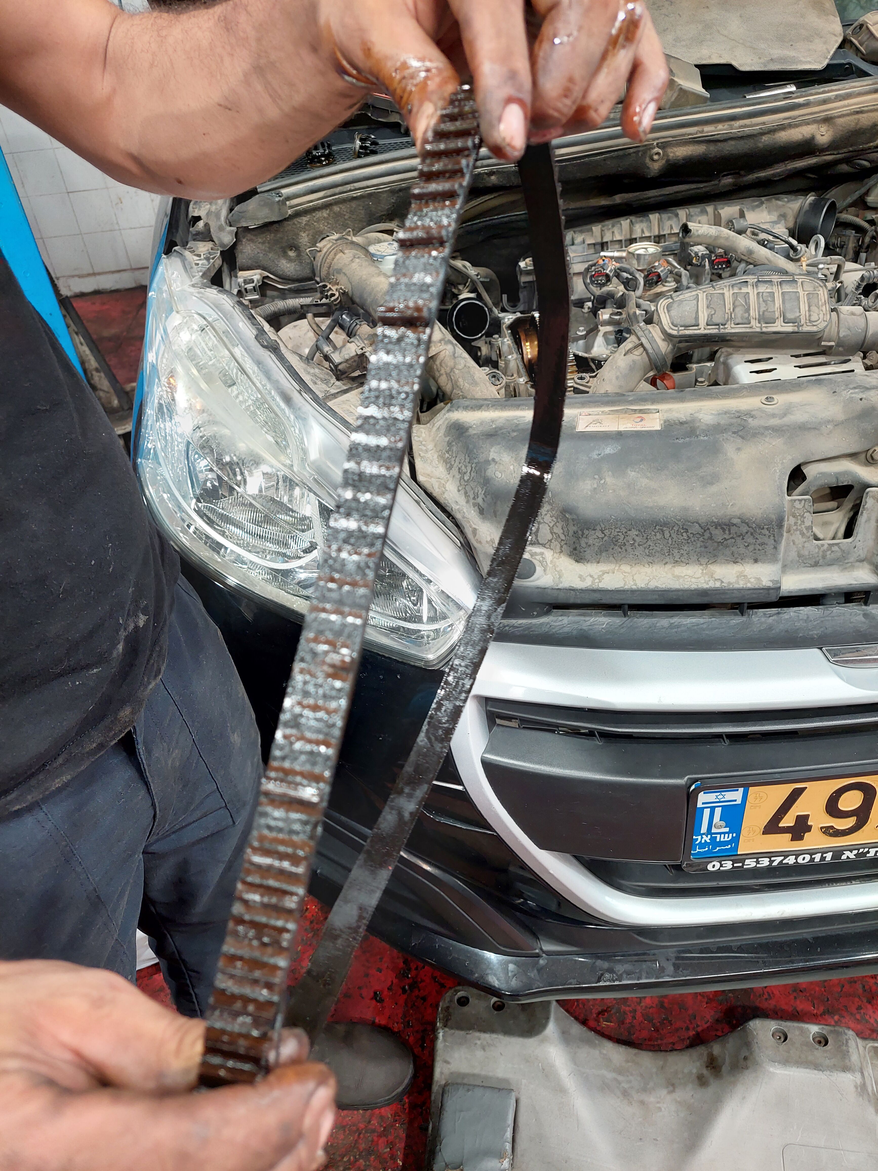

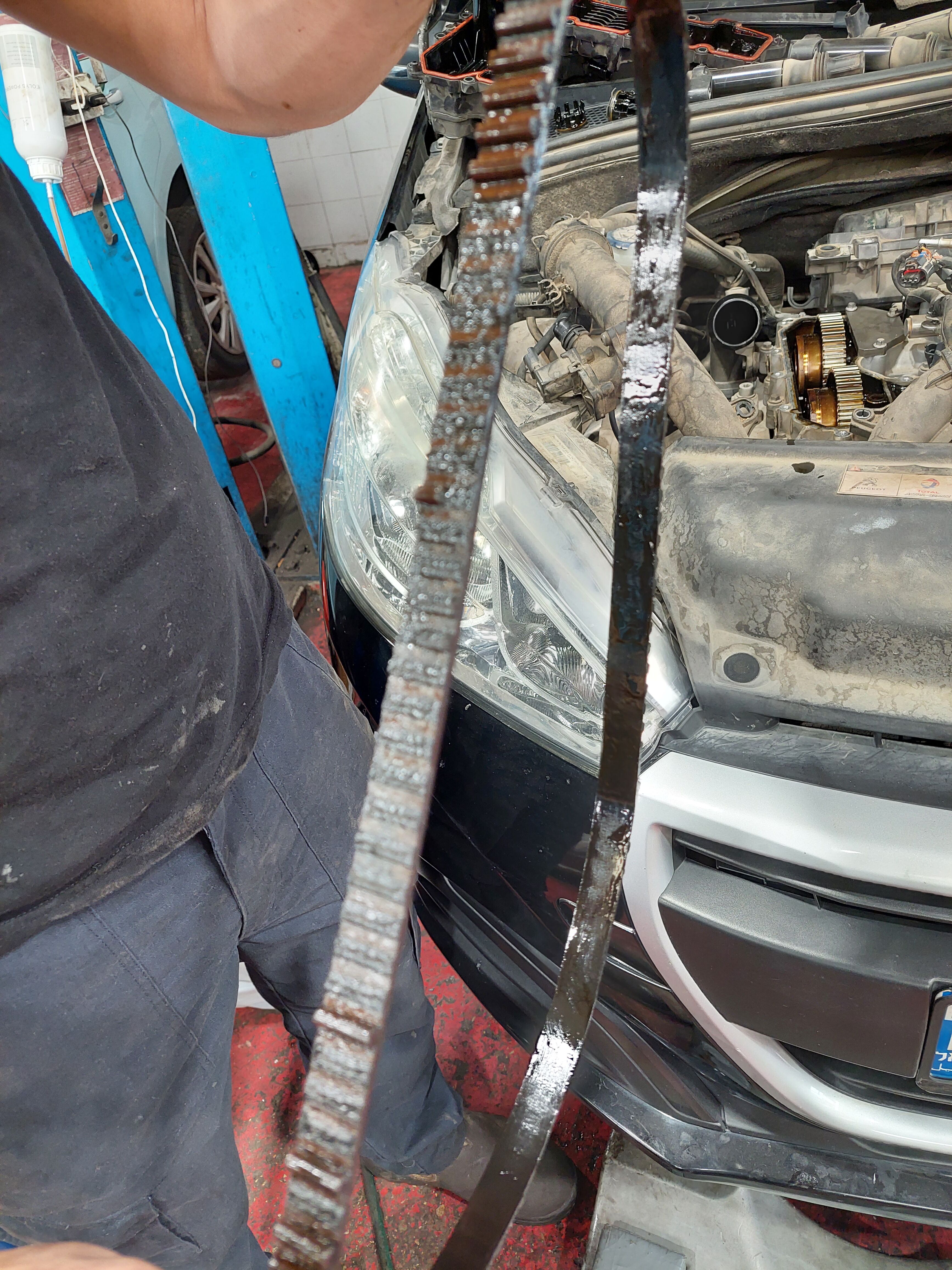

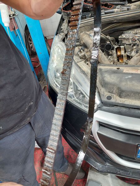

  6. לא הייתי מסתמך על דעה של עובדי לובינסקי. עובדתית, ישנם רכבים שעוברים טיפול ונבדקת הרצועה לתקינות ויוצאת שמישהו ולאחר 20-30 אלף הרצועה כבר בשלב לא טוב שלה. הבדיקה בודקת את רוחב הרצועה, אבל לא את מצב השיניים (התפוררות). מעניין יהיה לראות אם יצא קיט להסבה לשרשרת (אפילו אפטרמרקט).

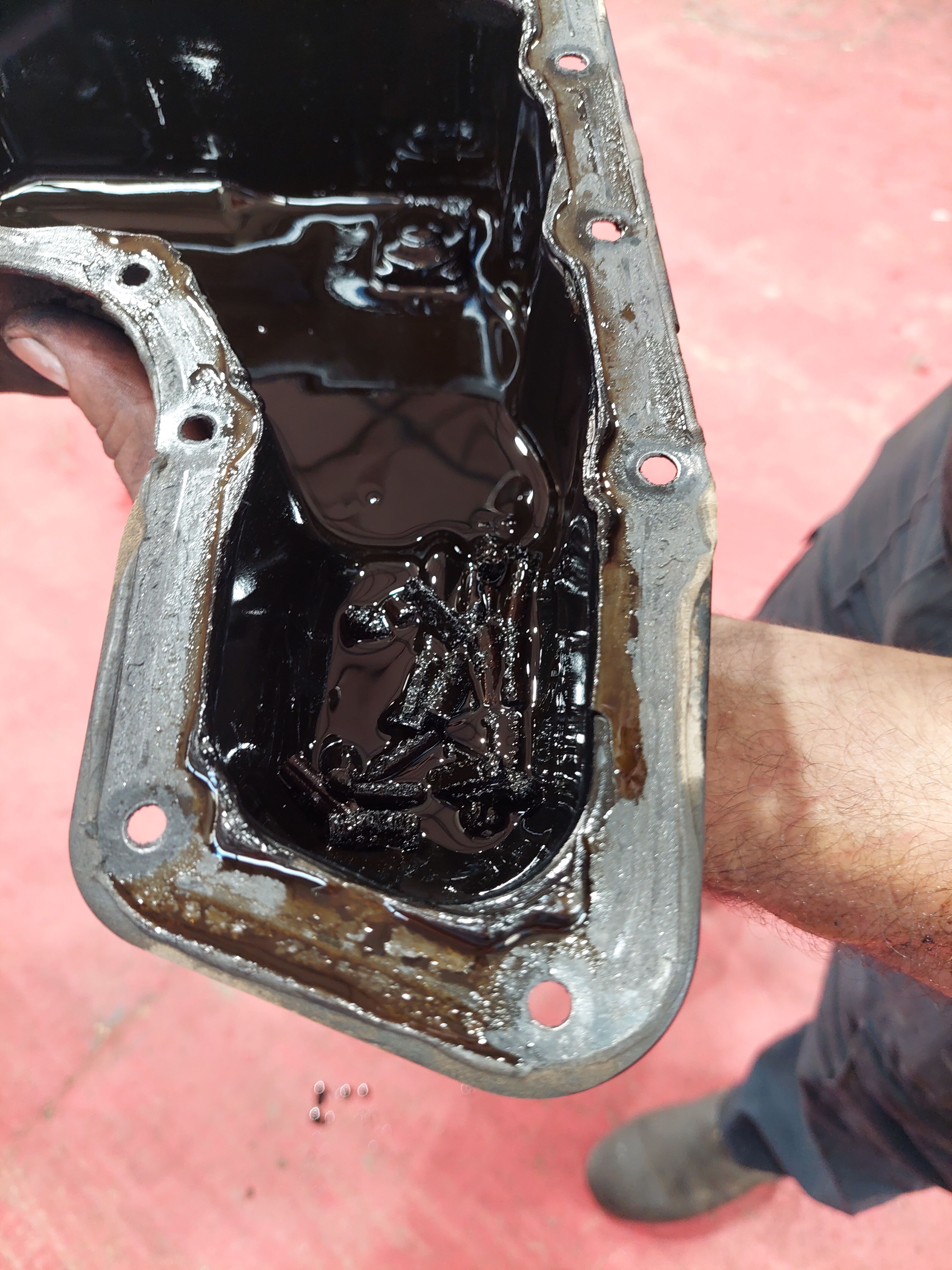

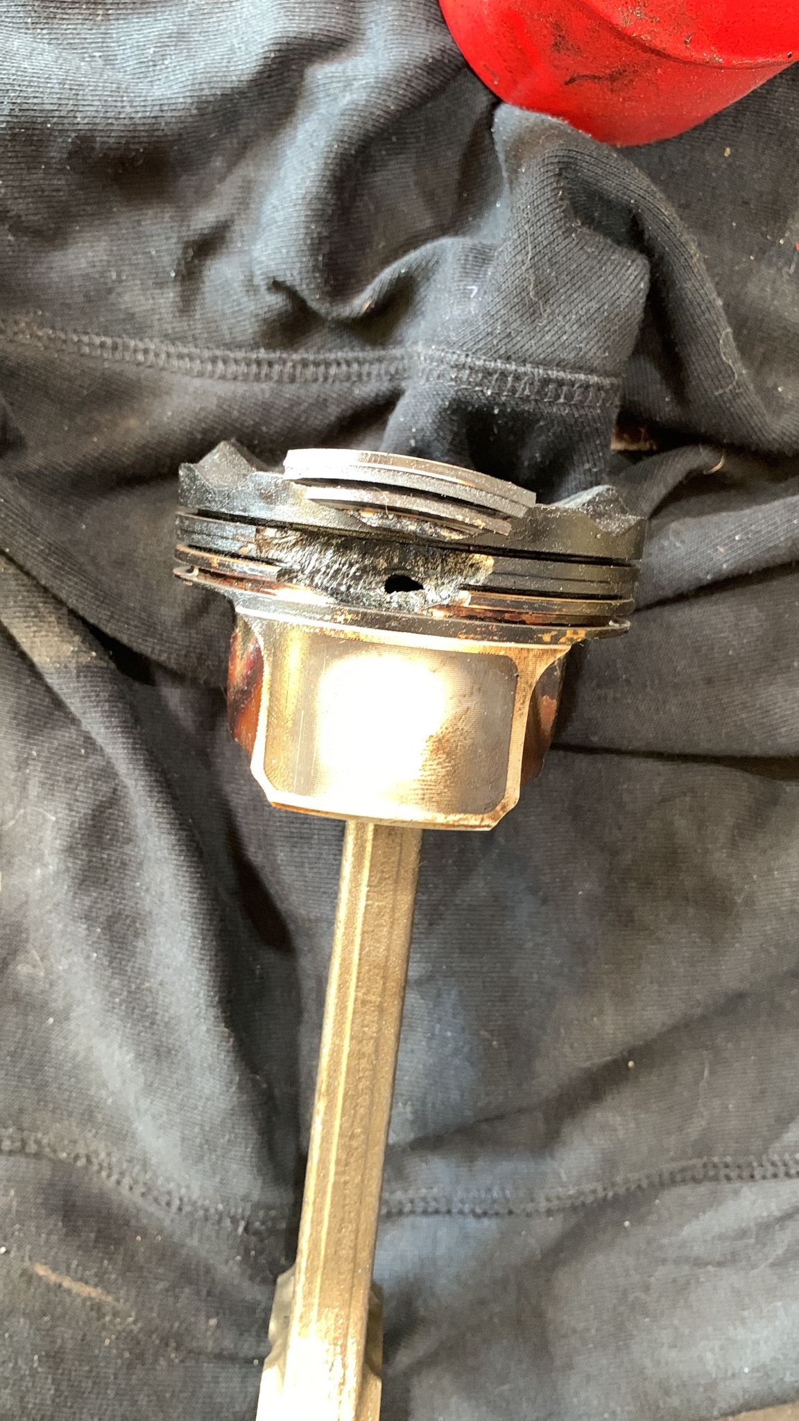

  10. מבירור, זו החלפה שניה של הטיימינג. עבר לאחר ההחלפה ריקול בסביבות 70,000 ק"מ וכעת החלפה חוזרת. בפעם שעברה שמו טיימינג משופר. לצערי, לא ידוע משטר הטיפולים שהרכב טופל בו והשמן שנמזג לתוכו. תמונה של מה שמצאו בקרטר

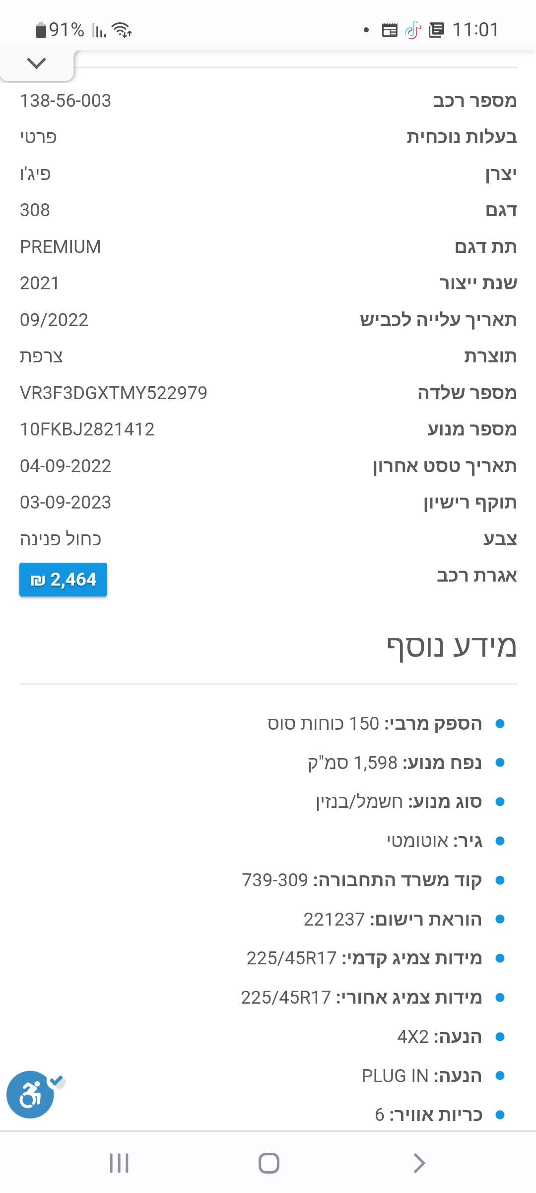

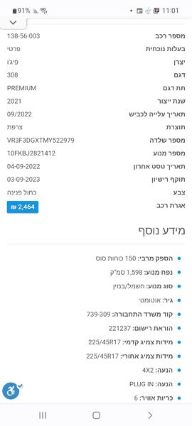

  12. שלום לכולם.. לא ראיתי פרסום על תחילת שיווק, אבל ראיתי את הרכב ליד הבית. שנת ייצור 2021, עלה לכביש בחודש שעבר (ספטמבר 2022). 308, מנוע 1.6 היבריגי פלאג אין. לפי אתר משומשת, מדובר ברכב עם 150 כ"ס. https://noeg.co.il/cars/info/13856003
