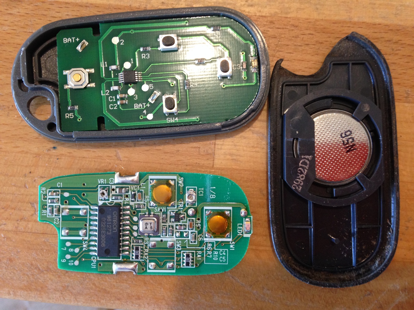

  13. לגבי הזמנת שלט מחו"ל.. לא תמיד אתה יודע מה יש בתוך קופסת הפלסטיק; אני הזמנתי שלט מבריטניה דרך אמזון מחברה שמספקת הרבה שלטים. ניסיתי לתכנת אותו ושום דבר לא עבד, פתחתי את הקופסה והשוותי לשלט המקורי (סיוויק 2003), אתם מוזמנים למצוא את ההבדלים בתמונה... המעגל של השלט שקניתי, כל שהוא עושה זה להדליק את הלד כאשר אחד הכפתורים נלחץ - פשוט עבודה בעיניים. ההמלצה שלי:או להזמין שלט מקורי מחו"ל ע"פ מקט או לשכפל בארץ ע"י מתקין מקומי (כמובן שלא בחברה).
