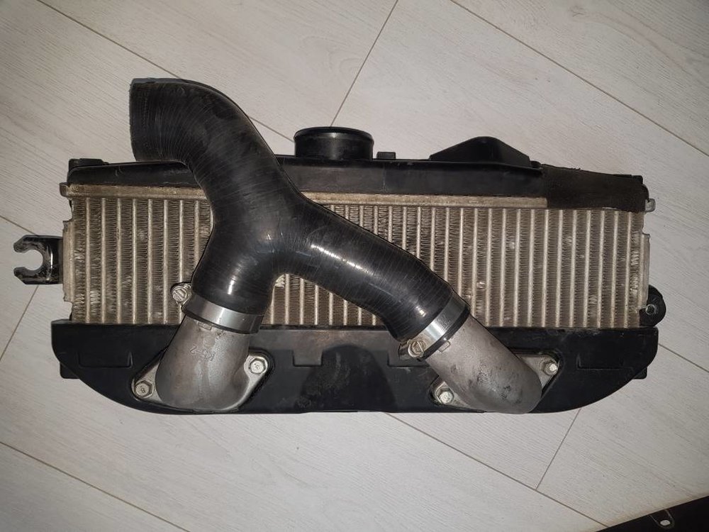

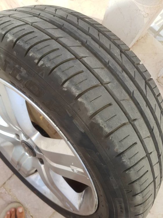

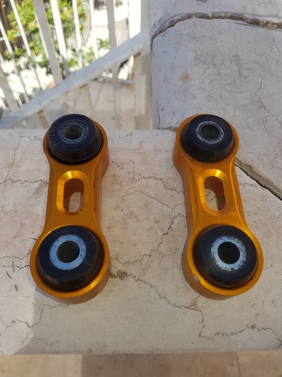

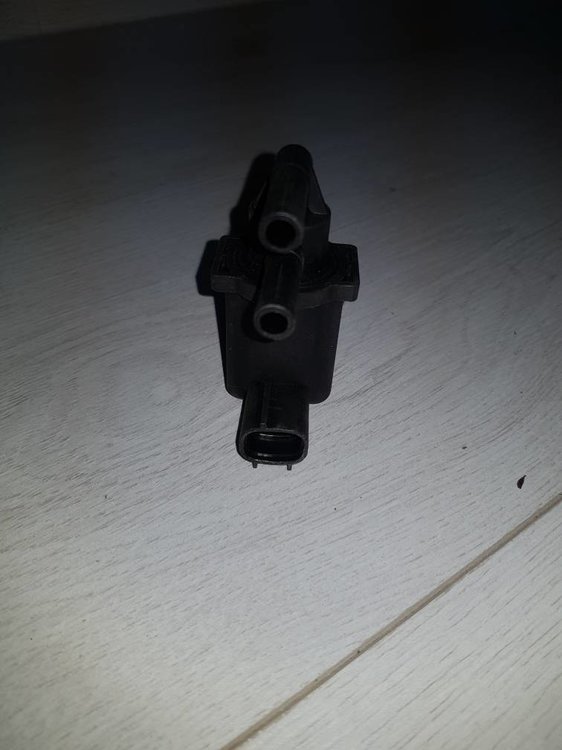

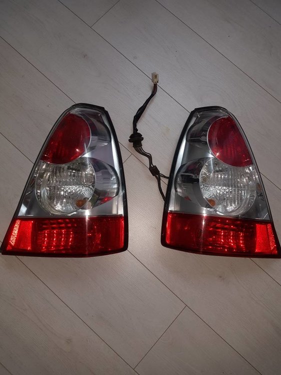

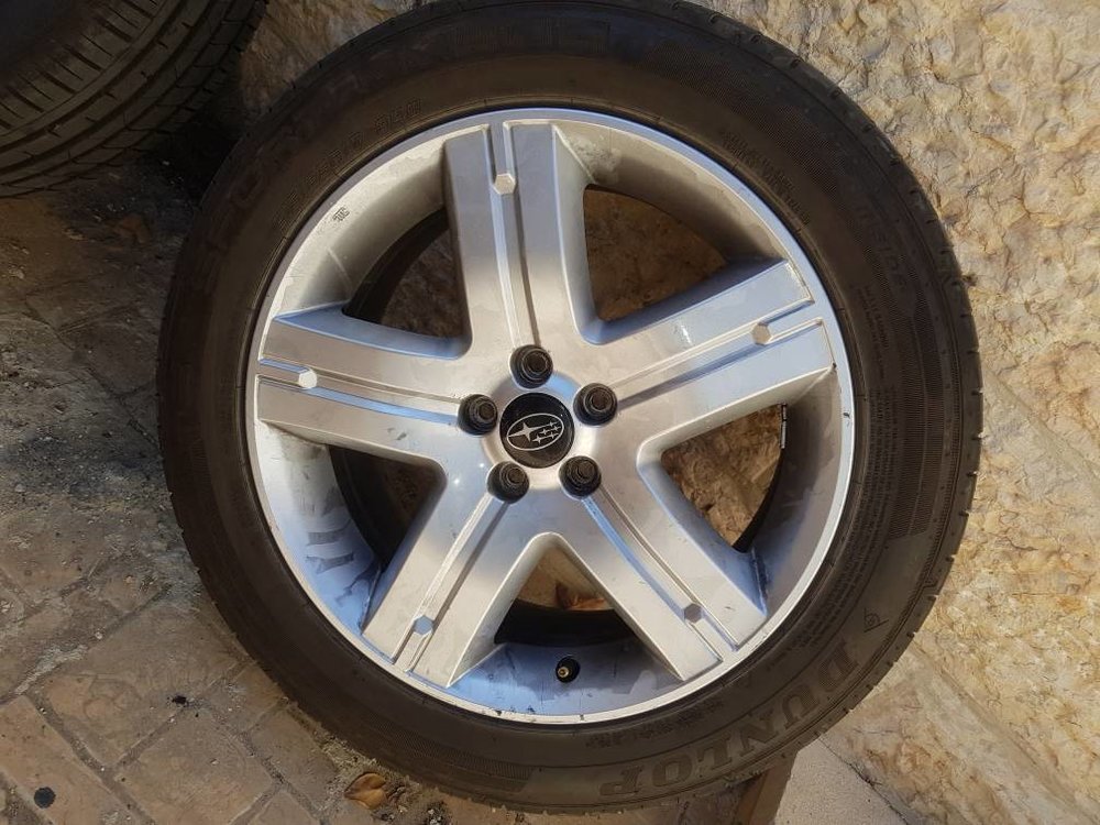

-4 ג'נטים כולל צמיגים מקורי של סובארו פורסטר מרווח ברגים 5×100, מידת צמיגים 215/55/17, הצמיגים של דנלופ מצב חדש כמעט ולא נסעו -2300₪. - כונס אוויר ירד מפורסטר טורבו יכול להתאים גם לWRX צבע שחור מצב חדש- 300₪. -אינטרקולר ירד מפורסטר מתאים גם לWRX כולל צינור ה y פייפ- 300₪. - מקשרים קדמיים למוט מייצב מתאים לפורסטר ולWRX של חברת white line היו בשימוש שבוע -300₪. -גריל קדמי לפורסטר 06-08 ללא הסמל-300₪. -פנסים אחוריים מקוריים לפורסטר מצב חדש ללא שברים -450₪. -משאבת אוויר משנית כולל כל החלקים -500₪. -סלנואיד גדישה לסובארו טורבו -200₪. -וונטה חשמלית של חברת היידן 8"-250₪. -ועוד כמה פודים, שעון בוסט, מכסה מיכל מים וישרים מקורי לסובארו ופורק לחץ להציע מחיר ולבוא לקחת. 050-8128198 או בהודעה פרטית. Sent from...somewhere

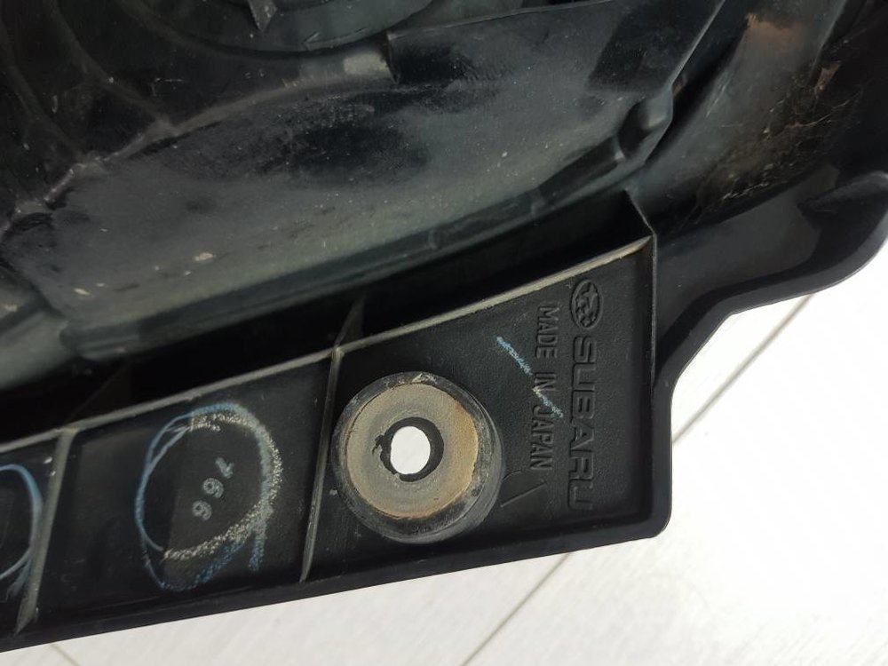

אוקיי ואם המראה פורקה סובארו בחו"ל ויש עליה כיתוב של סובארו made in Japan? ככל הנראה שיש עליה את אחד המתקנים הנ"ל? Sent from...somewhere
