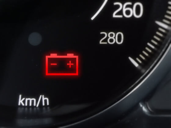

פייר זה כמעט זה רק שאצלי זה פין אחד במרכז ד"א שאלה מוזרה קצת אולי - יש אפשרות לתכנת את הECU שיפעיל את האלטנטור נגיד שהמתח נופל ל13.5 ולא 12.5 כמו שקיים כרגע? כי הוא כאילו מחכה לנפילת מתח הרצינית ורק אז מתחיל לעבוד מה שסבבה בדר"כ אבל אני עם מערכת מורכבת שצורכת חשמל וצריכה מתח יציב. שהאלטנטור לא היה מתקשר עם המחשב הוא היה 14V יציב פועל נון סטופ אבל שהמחשב נכנס לפעולה הוא נכבה ונדלק לסרוגין. -

הקטונקטור עצמו מקובע וכל הוא עושה לא בעיות - אני שמח לא לגעת בו ולהתגרות במזל. לכן יש לי רק תמונה של האלטנטור. דא מגיע ל14.8 לפעמים: -

טוב חברים מעדכן נמצא הפיתרון - המוסכניק שהתקין לי הוא חבר והוא ידוע בכישורי החבלה שלו, בנוסף שפירקתי האוטו היה מושבת שבוע ורציתי שהוא יהיה מושבת ליד הבית אז העדפתי שחבר יפרק לי, בקיצור הוא פגע בקונקטור מצאתי איזשהי פוזיציה שהוא נכנס עד הסוף כמו שצריך והכל עובד פיקס, המנורה נכבתה, האלטנטור נדלק ישר שאני מתניע את האוטו, הכל עובד כמו מקורי, ועובד ממש טוב המתח יציב 14V (למרות שבהתחלה היה 14.8V כנראה הבטרייה התעייפה מהמתח הגבוהה) ויש גואל בציון. קבעתי את זה עם מין סלוטייפ בד חזק ודביק במיוחד מקווה שיעבוד כמו שצריך כי אין לי פאקינג מושג מאיפה אני משיג את הקונקטור הזה אתמול ישבתי שעתיים ולא מצאתי כלום, נאדה. תודה לכל מי שעזר ושבוע טוב אנשים. -

שוב תודה על העזרה של כולם ושלך מרק בפרט חגים קצת לא היה לי זמן להתעסק בזה אני מאמין ששישי אקפוץ לדיאגנוסטיקה ונראה איך מתקדמים משם, חייב למצוא לזה פיתרון כרגע אני מתניע ונותן פול גז שורף המון דלק וגז סתם. מהבדיקה שלי יש איזשהי שיטה שמוסיפים לו מנורת ביקורת שפועלת כמו ריילי ומדליקה אותו בהתנעה אולי, זה גם אופציה. כי הוא מנהל את המתחים בעצמו לא קריטי לי אם יש מנורה דולקת או אין קריטי לי שיעבוד כמו שצריך, בכל מקרה זה היה אלתור שלקח לי חודשים למצוא אותו. ז״א זה מה יש ועם זה נתמודד כי אין הרבה אופציות. -

כבר ניסיתי ניתקתי את הקונטור האלנטרנטור לא נדלק בכלל, ז״א נדלק רק שהקונקטור מחובר ואני נותן פול גז בהתנעה ועולה מעל 12.5V. ד״א יש לי 2 מדי Volt ברכב ככה שאני מודע תמיד למתח הקיים, לא צריך לבדוק עם רב מודד. הרעיון של הפולי אולי יכול לעבוד באמת אם אקטין אותו מעט יש סיכוי לא רע שזה יעבוד, השאלה המנורה, אפשר לבדוק את התקלה שעולה רק עם מחשב אני מניח ואז יהיה לי כיוון יותר טוב? לא יודע מגשש באפלה יחד אתכם -

קודם כל תודה על המידע ועל המחקר שעשית מעריך דבר שני ההחלפה מאוד מסובכת בדרכ אני מתקין אותם הייתי צריך ללכת למוסך אין גישה נוחה שם. אז לא ניסיתי, כרגע מנסה לבדוק אם אפשר לעשות דיאגנוסטיקה בלי פירוק דרך המחשב אולי או שמישהו חווה תקלה דומה. אם יהיה צורך לפרק אלך למוסך שוב אבל זה משאיר אותי עם הרכב מושבת לכמה ימים. -

פין אחד כמו במקורי, ואני אחדד הוא מספק 14.1V אחרי שהוא נדלק גם בסלד 700 אבל אם הוא לא נדלק כי לא נתתי גז בהתחלה ועברתיי את ה12.5V הוא פשוט נשאר ככה כל הנסיעה ואני צונח לאט לאט לאזור ה12V (כביכול רק בהתחלה אחרי התנעה יש לי את ה"צאנס" לעלות מתח עם הגז ל12.5 ואז הוא נדלק, המנורה נשארת דולקת גם אחרי שהוא נדלק) ברגע שהוא נדלק גם בסלד נמוך הוא מצויין. לדעתי משהו בפיקוד -

אין קישור, נקנה בארץ אבל כן אותו גודל פולי ואותו קונקטור חיצונית זהים. רשום על הקופסא "PREMIUM QUALITY" כביכול זה שם החברה - בקיצור גנרי מיוצר בסין אין חברה מאחורה באמת. שוב לא עובד בתחום אבל כל מה שכתבתי זה לפי מה שאני יודע. מה שכן משמעותית כבד יותר וכרגע הוא כן פתר לי את הנפילות מתח אבל רק שהוא נדלק. הדגם שלי המקורי שהוחלף הוא DENSON 31400-61M0 -
היי החלפתי אלטנטור מ-100 אמפר ל-140 אמפר שקע תקע מקורי תושבות מקוריות הכל מקורי. חדש מהקופסא. לאחר ההחלפה שמתי לב שהאלנטור נדלק רק שאני נותן גז ומתח עולה מעל V12.5 ז"א הוא לא נדלק שאני מתניע את האוטו. הקונקטור של האלטנטור בעל פין אחד - ז"א פין הדלקה לדעתי וזה הכל. מה שאומר שהאלטנטור מווסט מתח לבד. אמור להיות לו בקר פנימי. דגם רכב - סוזוקי גרנד ויטרה 2016 רעיונות מישהו?
