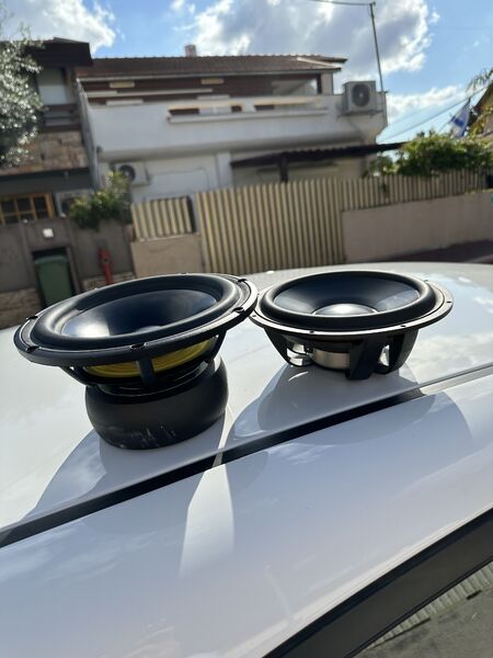

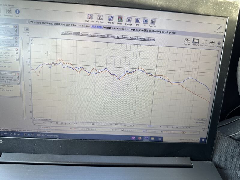

תתחדש, קנית סקאן? אם כן הלכת בדרך המלך חולה סקאן אנוכי. תעדכן איך משתלב בדלת מעניין אני לא מזמן קניתי סקאן 8 אינץ׳ שברוב הנתונים לא מתאים לדלת - כולם אמרו לי שזה הולך להשמיע חרא ף. מתקין - וואו זה כל מה שחיפשתי אלמנט מדהיםםםפפ לא יודע איך זה אפשרי אבל בתוך הדלת יורד ל-25 הרץ( עם ססבסוניק 30 שהיה דלוק בטעות מה שאומר שיורד ל-20 הרץ) ועולה ל-10khz! OFF AXIS משהו הזוי. בשן שמן שמן מכה בחזה טופ - מצאתי את שאהבה נפשי. ד״א שאני מגביר יותר מדי הדלת מתעקמת פיזית, גם שאני טורק את הדלת מהמשקל של הוופר כולה מתעקמת חחחח. מצרף תמונה של הוופר ליד מורל אליט 8 וצילום של הגרף של המורל ואז הסקאן, המורל עולה לאיזה 3khz סה״כ.

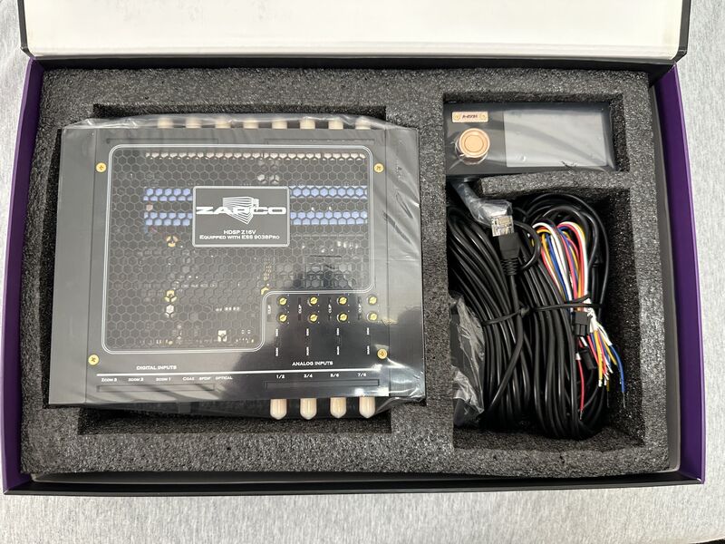

פרוססור היי אנד קיצוני של Zapco , 16 ערוצים, הגרסא המשופרת מגיע עם דאק Sebra 9038 שזה כרטיס הרחבה, סאונד הרבה יותר פתוח ומפורט. הכי טוב שאפשר לבקש כרגע באודיו לרכב. - מגיע עם שלט טאצ - מודול בלוטוס - מודול חיבור לכיוון דרך Wifi - כיוון מתנה *לא שלי, את שלי לא מוכר, של חבר. מחיר: 7,000 ש״ח.

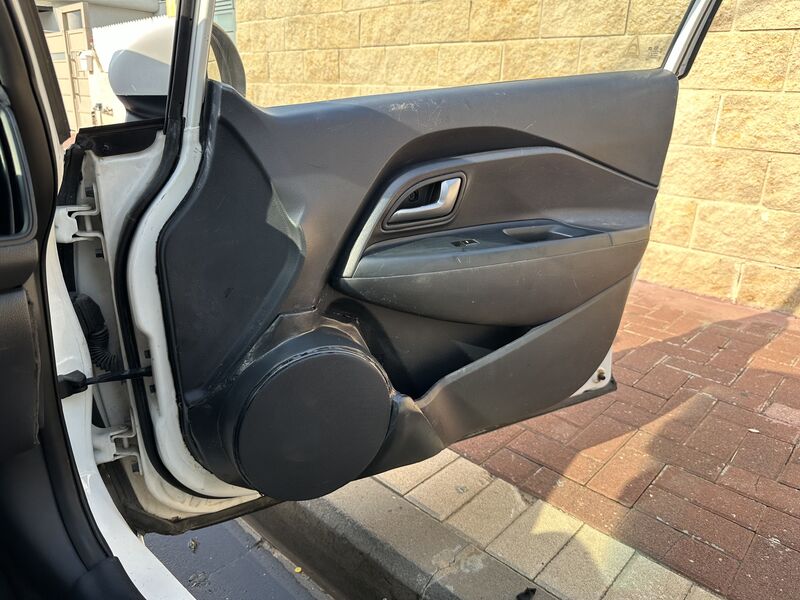

פיייי מישהו פה אומנם לא היה בתחום הרבה שנים אבל כן דגר על בDIYMOBILE, תראה לבודד דלת זה ללא עניין של כמות אלה מיקום, קליפסים, כל מגע של פלסטיק בפלסטיק צריך להיות מבודד בספוג בניהם, המסגרת של הדלת, המנגנונים הפנימיים, כל דבר שיכול לרעוד. יש שיטה טובה שתוך כדי הבידוד שאתה חושב שסיימת? תחבר את הרמקול תפעיל רק את הוופר דרך הDSP ובע״ה אפליקציה תתחיל לעבור תדרים 40,50,60,100 רק תדר ספציפי בעוצמה גבוהה מאוד ותראה אם אתה שומע ויברציה, אחרי שתגיע למצב שהדלת לא רועדת בשום תדר בעוצמה מקסימלית, סיימת. זה השיטה שלי, בנוסף בבסיס הרכב איכותי ז״א יש לך פחות עבודה, לי יש קיה ריו ישבתי עליה שבועות ועדיין הדלת רועדת מעט אפילו אחרי בניות פייבר לחיזור הדלת. חשוב מאוד לדעתי פרט לבידוד נגד ויברציה לשים ספוג CCF משתי הדפנות הפנימיים של הדלת, ז״א על הפלסטיק הפנימי ועל החציצה שממול - על הכללללל אבל רק אחרי שהדלת לא רועדת בכלל.
