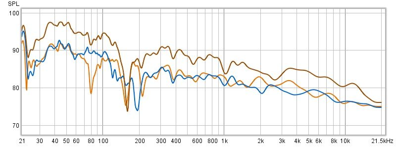

אני לא מוצא כרגע אחפש בלילה, הדיפ קיים גם שהסאב לא פועל, ניתן לראות למעלה במדידה של כל אלמנט בנפרד ככה שאין קשר. שהסאב פועל אין השפעה על הדיפים רק עלייה באיזור התדרים שהוא עובד בו. ד"א אני אשמח לגלות שאני טועה ושזה תקין הדיפ ב-170 הרץ, אם יש דרך לתקן אעשה את זה. כרגע החשיבה שלי היא עוד איטום אם זה אפשרי בכלל.
זה אדי אמר לי על התופעה הזאת, בנוסף אין קשר לסאב הוא עובד עד 55 הרץ. מצאתי בזמנו כמה אשכולות בDIYMOBILEAUDIO אחפש לינקים לנושא.
אה אוקיי, הבור ב-170 הרץ זה משהו סטנדרטי בדלתות שיש כל כך הרבה חורים, זה או לעשות תיבה או לבנות בנייה לקיק פאנל. רשמתי את זה כבר, זה לא משהו שיש מה לעשות איתו, זה בכל דלת באזור ה150-200 כל אחד ומזלו. זה גם היה עם המורל הייבריד... בהמשך אאטום עוד שכבה אחת יפה את כל הדלת גם ליתר בטחון אבל לא נראהלי שזה זה.
מדובר פה על המידים, היה לי ביטול גדול יותר התייעצתי עם אדי, שתיהם אום אקסיס, ככל הנראה הביטול נגרם מהמיקום של המידים למרות ששתיהם און אקסיס, אז חיפשתי איתו דרכים לתקן אל שה, בסוף הסתדרתי כמו שאתה רואה. מצרף גרף עם הביטול המדובר... כל זה היה באמצע ההתקנה אז הגרפים לא רלוונטיים כי הוופרים לא היו מותקנים על הגבוהות, רק המידים שהתנגשו זה היה האישו. בגרפים החדשים ניתן לראות שתוקן.
נטו אקולציה וכיווני זמנים, כל הרמקולים באותו פולאריטי, בנוסף כן יש התנגשות באזור ה2.5K בערך יש דיפ אבל הוא נסלח וניתן לתקן אותו עם אקולציה, בהמשך אם יהיה לי כוח נתקן את זה. אבל למרות זה בבסה"כ ההתנגשות הזאת נסלחת, כי כל שאר העקומה מעולה. הכל אקולציה אין פה היפוכי פאזות, לא אוהב לשחק בזה, השארתי את זה רק כאופציה אחרונה וכנראה שכבר לא אצטרך את זה. בנוסף מה שחשוב מאוד במערכת שלי שאנשים לא מבינים זה שאני עושה אותו SLOPE לכל האלמנטים - 24, וזה מקל מאוד על הפאזה האקוסטית, עדיין לא יודע להסביר את זה כמו שצריך, אתה ניסית להסביר לי את זה בזמנו ולא נקלט, אבל בקצרה שכולם אותו SLOPE זה חוסך בעיות(בנקודת החיבור של כל רמקול בעיקר). לגבי הדיפ ב-170, לא רוצה לשנות סלופ כמו שהבנת מכאן, גם אם זה אומר דיפ לא יודע איך זה ישתלב, בנוסף המיד יושב על הקשקש חתכתי ב-300 למרות שנראהלי יותר בריא לו ב-350 כי הוא גם עולה גבוהה יחסית ל3,800... בקיצור נראה שזהו זה. גרילים אצל יוסי, צביעה של הקורות כי התקלף הפלוק, ניישר את הוופרים אחד מול השני למרות שהזווית מינורית. קצת שיפוצים אקוסטים ובשעה טובה אפשר לקרוא לרכב גמור. בהמשך - איטום בגאז(אטום 70%), איטום תקרה ורצפה.
כיוון אוטומתי של הליקס?!? רחמנן נצלן, אומנם הוא משטח את העקומה ומביא לך את הCurve הרצוי אך הוא גם יוצר סאונד גרוע עם המון עיוות תוך כדי(מגביר יותר מדי גיין בEQ) לגבי הדיפ במיד סדרתי עם אקולציה בלבד, בגלל שזה דיפ של 6 דיבי ולא איזה 15 אז נתתי לו +4 שבייחסיות לשאר ההפחתות זה +2 אז זה תקין. יצא אחלה. הכייון הכי טוב שלי עד היום בי פאר, בנוסף עשיתי EQ לסאב ופתאום לא מרגישים סאב! הוא כאילו חלק מהסאונד כמו כל הרמקולים אבל לא מרגישים מה מגיע מאיפה הכל משתלב ללא דופי, פשוט סאונד שמתחבר מהרמקולים כאשר לא מרגישים שהרמקולים מנגנים, קשה להסביר, זה ההרגשה שמערכת מתחברת כמו שצריך בקיצור. תמיד היה לי בעיה עם הגיטרות ועכשיו הם נשמעות מדהים. הבאס בא מקדימה! הטוויטרים נהדרים שחתכתי אותם ב-20k הם יותר מדוייקים, מפורטים, מהלך מבורך, בקיצור אני מרוצה, מאוד מרוצה. כרגע הפאק היחיד שיש לי זה תדרים בבאס שמעצבנים אותי כנראה אזור ה-160/170 שאין לי מה לעשות מעבר לזה הכל פרפקט.

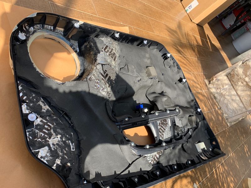

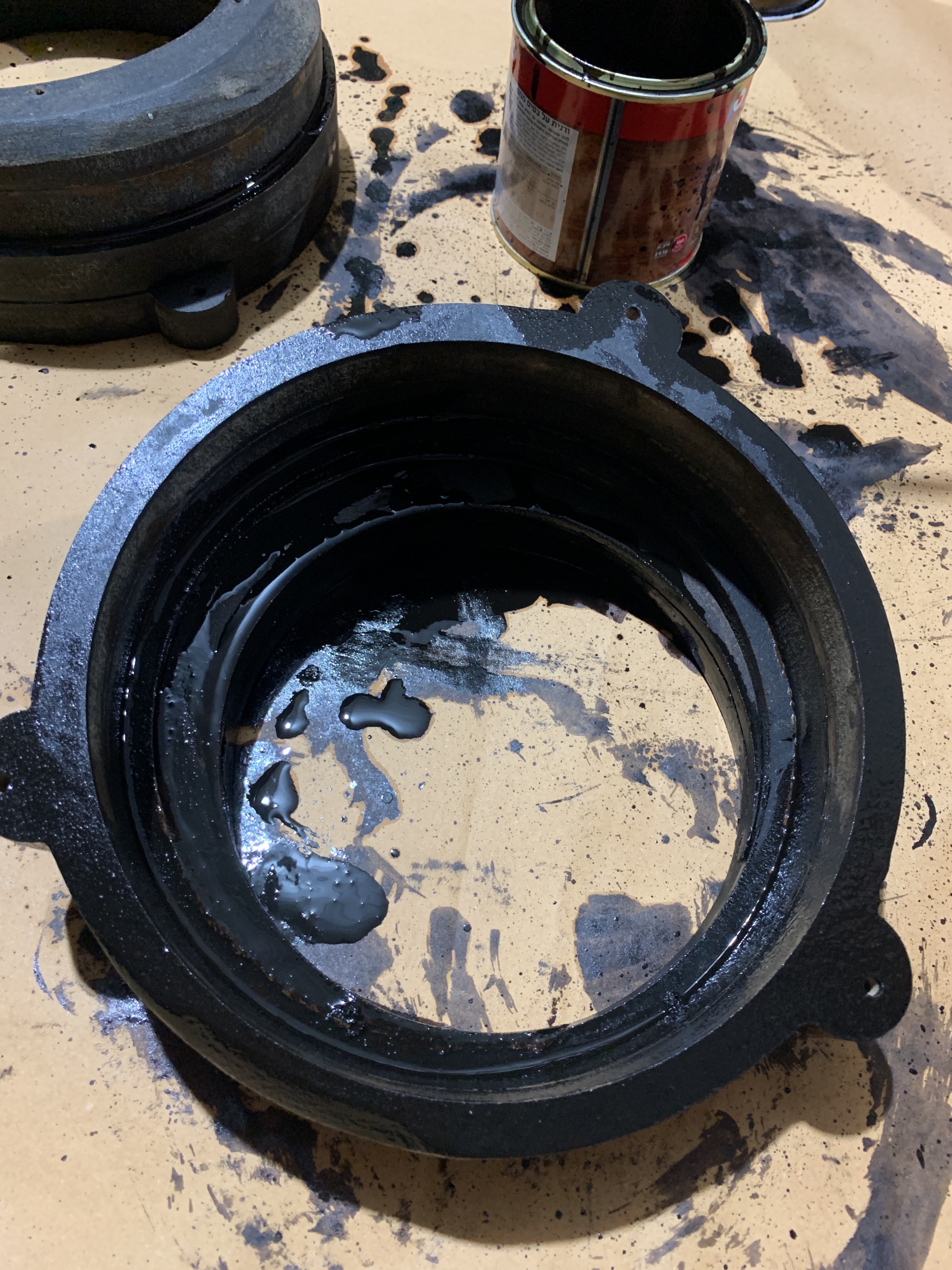

יש כבר בקר, כן הם לא מכוונים אלי אבל הם עובדים מ55-300 ז״א לא צריכים להיות מכוונים אלי תדרים שמתפזרים לכל הכיווני, בנוסף לאיטום רמקולים בין ההגבהות השתמשתי ביריעות איטום כי נגמר לי 😅 בנוסף ביצעתי עבודת חיתוך בדלת כדי שהסאונד של הרמקול לא יפגע בדלת( מה שחתכתי מוקף באדום באחת מהתמונות) וצביעת בלכה של מה שנשאר ופירוק של הכיסויים ע״מ שאשלח אותם לאלפיין שיעשה לי גרילים מותאמים(מידה מוזרה 6.3 אינץ בערך). ניתן לראות את הדלתות בלי הציפויים בסוף למטה.

אין צורך בפאסט רינג, הרמקול מחוץ לדלת הוא ממש בגובה של הדיפון, לא לא בוצע עדיין... לגבי הדפנות של ההגבוהות הם ככה(לדעתי לא חלק אבל מעולה עדיין) בנוסף סימנתי את החוטים בדלת כמו בן אדם סוף סוף
טוב לאחר שמצאתי איש אמיץ שמוכן למשימה יצאנו לדרך - אני ויוסי אלפיין התותח שהוא חצי מהנדס בעייני. הראתי לו את הדלת הוא חשב שזה שטויות בהתחלה אני מודה גם אני, באתי אליו בסביבות 5 בערב, עד 11 בלילה לא סיימנו אפילו דלת אחת וחזרתי לבית. אתמול לפני הסגר יוסי מצא לי זמן שוב והכניס אותי לסדנא(שאני כולי בקריז על מערכת שלוקחת יותר מדי זמן לסיים אותה). הגעתי ב-1 בצהריים הוא סיים בסביבות 12 בלילה, החור שוובה עשה לא היה מול החור המקורי של הדלת, כל כך הרבה זוויות, לא האמנתי שהוא יצליח, הפלסטיק המקורי הדיפון שהיה בו מרחב עבודה כמעט בלתי אפשרי ועוד ועוד. אבל אחרי 16 טבעות הגבהה(לפחות), יומיים עבודה הוא הצליח להנדס את זה! כרגע הרמקול יושב על הגבהה שמגיעה עד קצה הדלת, היא לא על הדיפון אבל זה אפילו יותר טוב מבחינתי, ככה ניתן לפרק את הדיפון והרמקול נח לו. וקצת תמונת: יוסי נגד הדלת סיבוב שני: הגבהה ראשונה: המחשה לזוויות המשונות: ופיניטו(אני צריך לחתוך קצת את החלק שישב עליו הרמקול בדיפון כדי שלא יפגע בסראונד שהרמקול זז ולהוסיף גריל, בהמשך) ו"קצת" לכה,7 שכבות כי אני מפחד על ההגבוהות האלה כמו על החיים שלי: בנוסף קצת כיוונים של לפני הדלת וההגבוהות בהמשך אני אכוון שמחדש וזה יראה אחרת לגמרי. הדלת כאן ניתן לראות חצי עבודה של יוסי, הוופר מתפקד יחסית טוב אבל יש חור ב-170 הרץ, אני אומר חצי כי הוופר ישב על הדיפון זמנית כאשר ההגבהה היית בתוך הדלת, ז"א היה רווח בינהם.(צד ימין) ואיך הוופר מנגן בקומבינה של וובה, ניתן לראות שכל התחום הוופר בעייתי, בנוסף במיד יש לי דיפ באזור ה1.6K שאני מתקשה להתגבר עליו זה הכי טוב שהצלחתי...(צד שמאל), אחכ תקנתי את העלייה באזור ה-2khz שלחתי לשמור... כל השאר לפי הcurve שלי. ניתן לראות כאן את כל האלמנטים בנפש ואת המדידה של כולם ביחד, כולם אחרי EQ. בחרתי לחתוך את כל הרמקולים בSLOPE 24 BU סאב: 30HZ-60HZ וופר: 60HZ-300HZ מיד: 300HZ-3,800HZ טוויטר: 3,800HZ-20,000HZ ושוב אני רוצה להגיד תודה ליוסי אלפיין בן אדם מלך מלך, לקח לי גרושים ותיקן טעות שאף אחד אחר לא היה יכול לתקן, לא מובן מאליו בכלל ואני מעריך אותו מאוד על כך. השקיע שעות בעבודה פדנטית, אין אנשים כמוהו, רכב הבא שלי בע"ה הכל אצלו מאפס. חשוב לי להגיד שאנשים לפעמים מפחדים בגלל השם שלו "יוסי אלפיין המתקין הכי טוב בארץ", פעמיים הלכתי אליו, פעמים נתן לי מחירים מעולים, הוא סיפר לי כמה הוא לוקח על התקנה של רכב בסיסית וואלה יותר זול מחלק מהמתקינים שאני מכיר ועבודה הכי טובה שיש בארץ זה בטוח. ממליץ לכם ללכת לשאול לקבל מחיר לפני שקופצים למסקנות, אני לא הלכתי אליו כי פחדתי לשאול מחיר עד לפני כמה חודשים, ניסיתי והתבדתי. בנוסף אני במסע הזה למדתי לא ללכת להכי זול, אמנם וובה לא הכי זול, אבל הוא יותר זול בכמה מאות שקלים בודדים, מיוסי או מישראל גוניור. אז לכו רק לדה בסט, יוסי אלפיין, ישראל גוניור או דניאל מערכות(עשה לי את הבנייה בבגאז) שהוא אומנם חדש אבל תותח. בעייני או הם או כלום. לא סתם אנשים ממליצים עליהם ולא תשמעו המלצה עליו(וובה מסטודיו דציבל). (אומר בתור אחד שהתקין עשרות רכבים ולימד מתקין באחת הסדנאות סאונד הגדולות בארץ להתקין) יש כבר ניסאן 370Z על הכוונת אבל נסחוב עם הריו עוד קצת, בחיאת השקענו בה מספיק בשביל להנות ממנה קצת יש עוד עבודה על הדלת, כיוונים ועדכונים נוספים בהמשך, שבוע טוב
