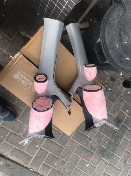

עדכון מצב. שמעתי סקספיקפיק גולד מיד וטוויטר עם וופר של סקאןספיק סילבר על הגברה של מגבר קוסטיום של אריק, ורזולוט J . בחור בשם אנדריי, ממש נחמד חולה סאונד עם פלאפון hi res שמחובר ישירות לDSP, בחור חולה סאונד בקיצור. המערכת הכי טובה ששמעתי בחיים, המערכת היחידה שאולי ישמצב שהיא יותר טובה זה ברכב החסכוני של אריק(יש לו שתי מכוניות אחת באדגט חסכונית ואחת מטורפת שלא שמעתי), ששם מבחינת פאנץ יש יותר זה הכל, בגבוהים הרכב של אנדרי הכי טוב ששמעתי עד היום. הוופר/הכיוון יש בו פאנץ עדין בנוני אפשר להגיד אני אישית אוהב חזק. חוץ מזה מושלם טוויטרים נעימים ברמות אחרות מדוייקים. שילוב באס וופר מושלם. מערכת פרפקט. אין מכוניות ברמה הזאת מאמין שאחד הרכבים הכח טובים בארץ מבחינת סאונד כרגע. סט מדהים באמת, ביחוד הטוויטר הדהים אותי דיוק ברמות אחרות כיוון מושלם, הכל משתלב פרפקט פרקט במה הכל. רודי כיוון אז אני כבר לא מתפלא(הבחור שאני הולך אליו) בין התמונות ניתן לראות את הסקאןספיק של אנדרי כמראה קונה את הטוויטר של הסט הזה אבל ניתן צ’אנס למערכת שלי לפני שאני מחליף כל דבר. דלתות סיימו, קורות גם אבל צריך לשלוח לצביעה אז כרגע בלי קורות. תיבה מוכנה היום אוסף במפגש, ולתמונות:

הופה אדי מגלה פה קצת מסודות השגעון, גם אני לא הבנתי למה הפיקולו כאלו גדולים 🤔 התחלנו למקם אלמנטים וחורים בדלתות לבנייה בדלת, זה וופר עצבני חייב בנייה.

אדי קמת על הצד המצנן היום אה כן אני זוכר את הפרוייקט של Boo לא מצליח למצוא את האשכול המקורי משום מה, אבל לא זכור לי שזה היה מערכת ברמה הזאת. בכל אופן את אריק ממליץ לך מאוד לפגוש. בנוגע לאשכול, היום הלכתי לבחור שבונה את התיבה לשתי הסאבים, ישמצב שמחר נקבל אותה ותזכו לקבל קצת תמונות מלוכלכת 😌 מחר אני גם הולך לבנות את הקורות למידים ולטוויטרים. איזה כיף שיש לי שפשפת ואני לא יכול ללכת לעבוד, התפנה לי זמן לרכב 🙃🙃 עדכונים בקרוב
