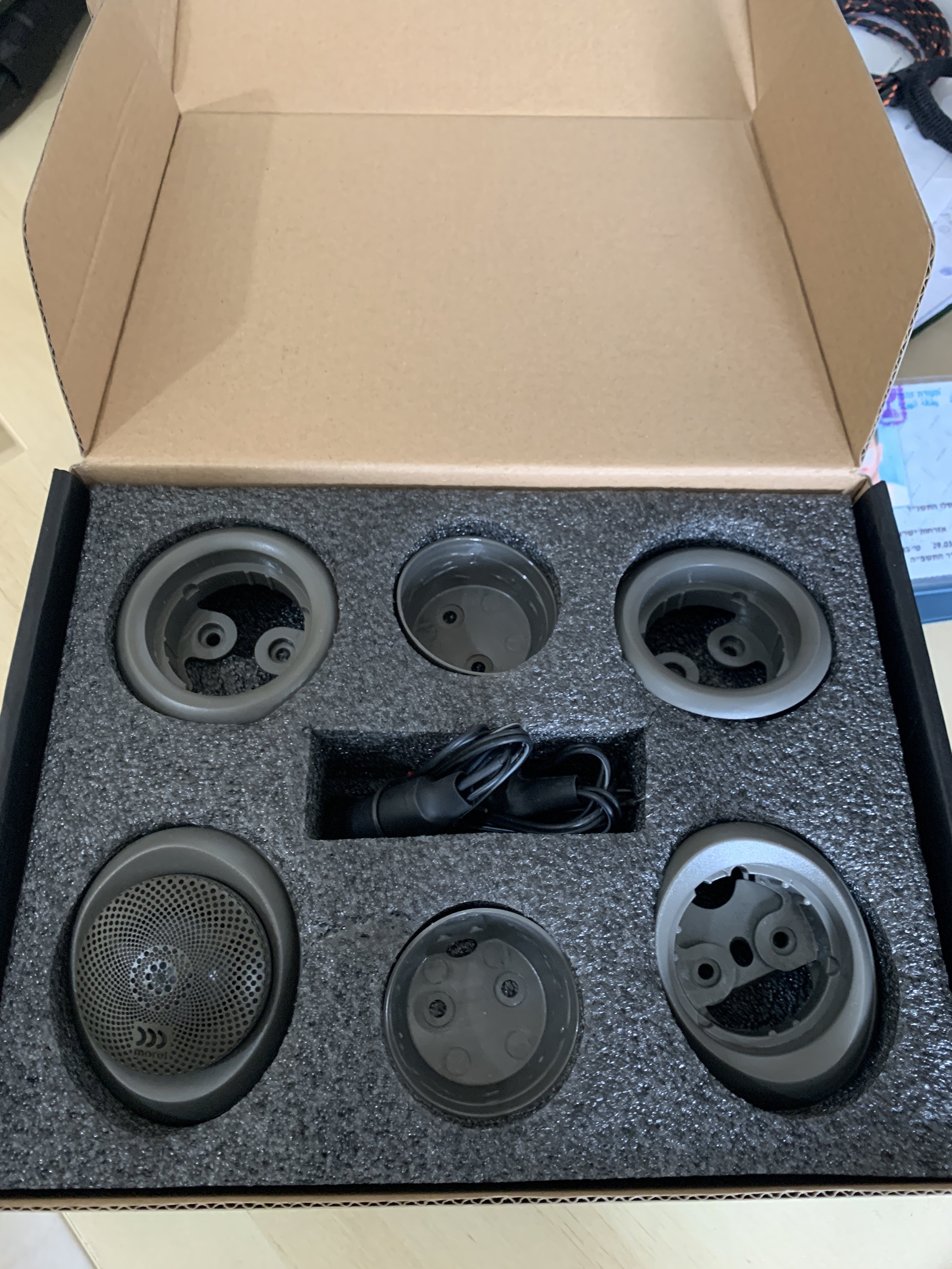

שלום, יש לי כרגע קומפוננט קדמי מורל הייבריד עם Audison AV1 וסט קוואקסיאלי היי אנרגי מאחורה. אני שם לב שכאשר הסט הקדמי פועל הסאונד נשמע פחות טוב, הבמה פחות ניכרת, הסאונד יותר צוווחני ובכללי אני פחות אוהב את הסאונד(למרות שיש כיווני זמנים מצויינים). החלטתי לעבוד ל-3 way ולנטרל את הרמקולים האחוריים, כרגע יש לי שתי אופציות על השולחן: 1. Morel CDM880 - באופן טבעי אני מתחבר אל הסאונד של מוראל + הוא עשוי כמו טוויטר ממשי(יתפקד תוך בתוך פודים, לא צריכים נפח עבודה), קצת לא מבין את המחיר המוגזם של 1,800 שראיתי באינטרנט אבל בסדר. 2. Audison AV3 - לא שמעתי אותם אבל אני אוהב את הטווטרים שלהם ומאמין שהם ישתלבו יפה עם המייד התואם, מצד שני מפחד שהמייד צריך נפח עבודה ואני מתכנן להשתמש בפודים. יתכן שנפח עבודה זה קצת לא אידיאלי. הטעם בסאונד שלי הוא כזה מכל מה שיצא לי לעבור ברכב שלי(שיתן לכם קצת כיוון לאיפה הטעם שלי נוטה) : 1. מוראל הייבריד 2. אודיסון ווקה 3. הרץ היי אנרגי 4. HAT Clarus - סט שאני לא סובל ממש מתעב את הסאונד שלהם מה דעתם? הצעות לציוד אחר יתקבלו בברכה. יש הבדל בין מיד שעשוי מ-משי(דמוי טוויטר) לבין מיד שבנוי כמו רמקול רגיל? הידע שלי קצת לוקה בחסר בקטע הזה של 3 וואי בניות פודים וכו׳ ככה שאשמח לעזרתם. תודה רבה

יש טמפו וטמפו אולטרה , אולי באלכסנדר הטמפטו אולטרה היותר יקר. בנוסף יש לך באתר מוראל משווקים מורשים שלהם. ולפי מה שאני יודע וראיתי הזיופים של המוראל הן בסדרות הגבוהות, ז״א מוראל אליט ומעלה - רכיבים יקרים יותר... אין טים לזייף סט רמקולים שעולה -700-800.- 2 תגובות

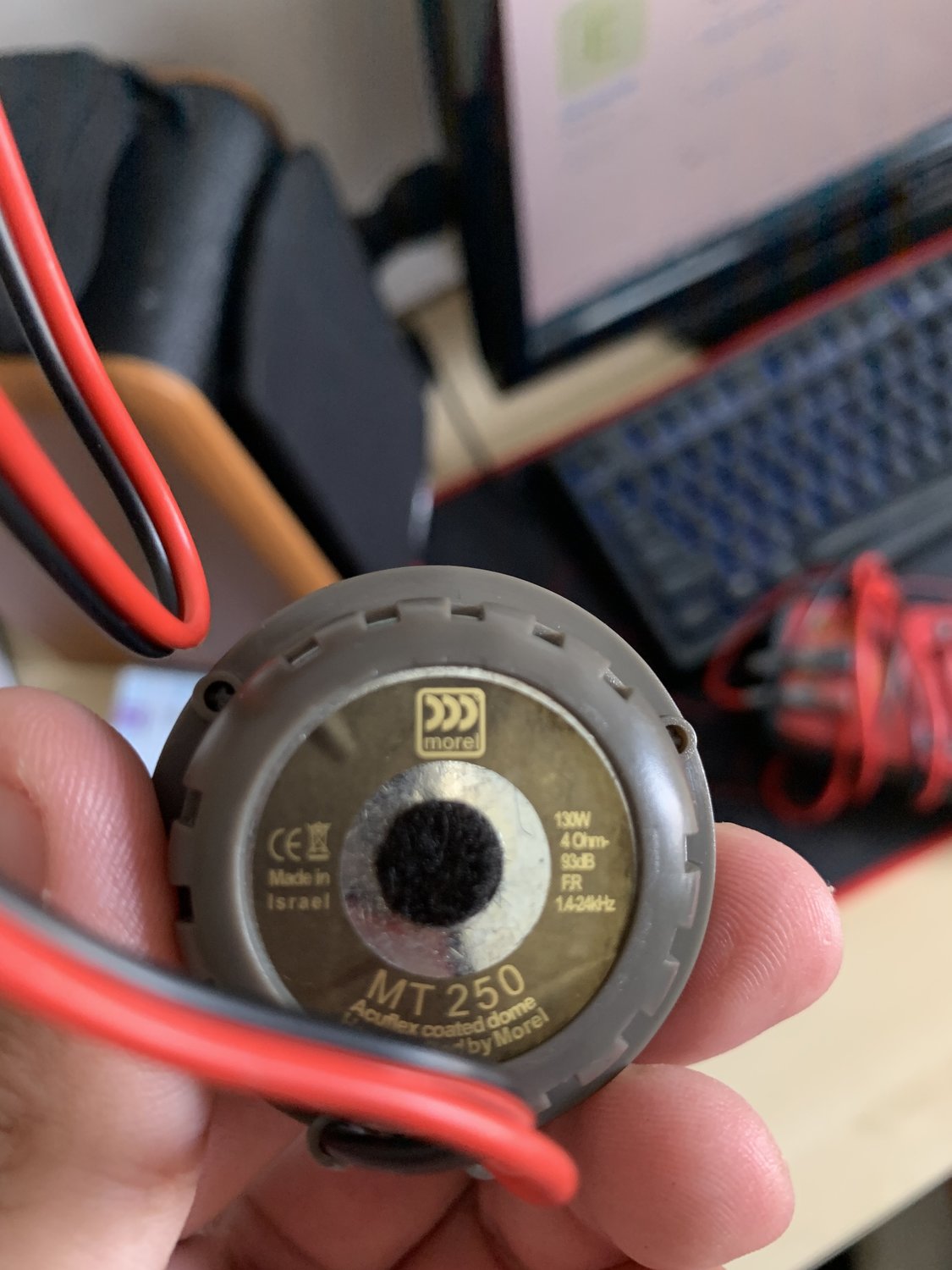

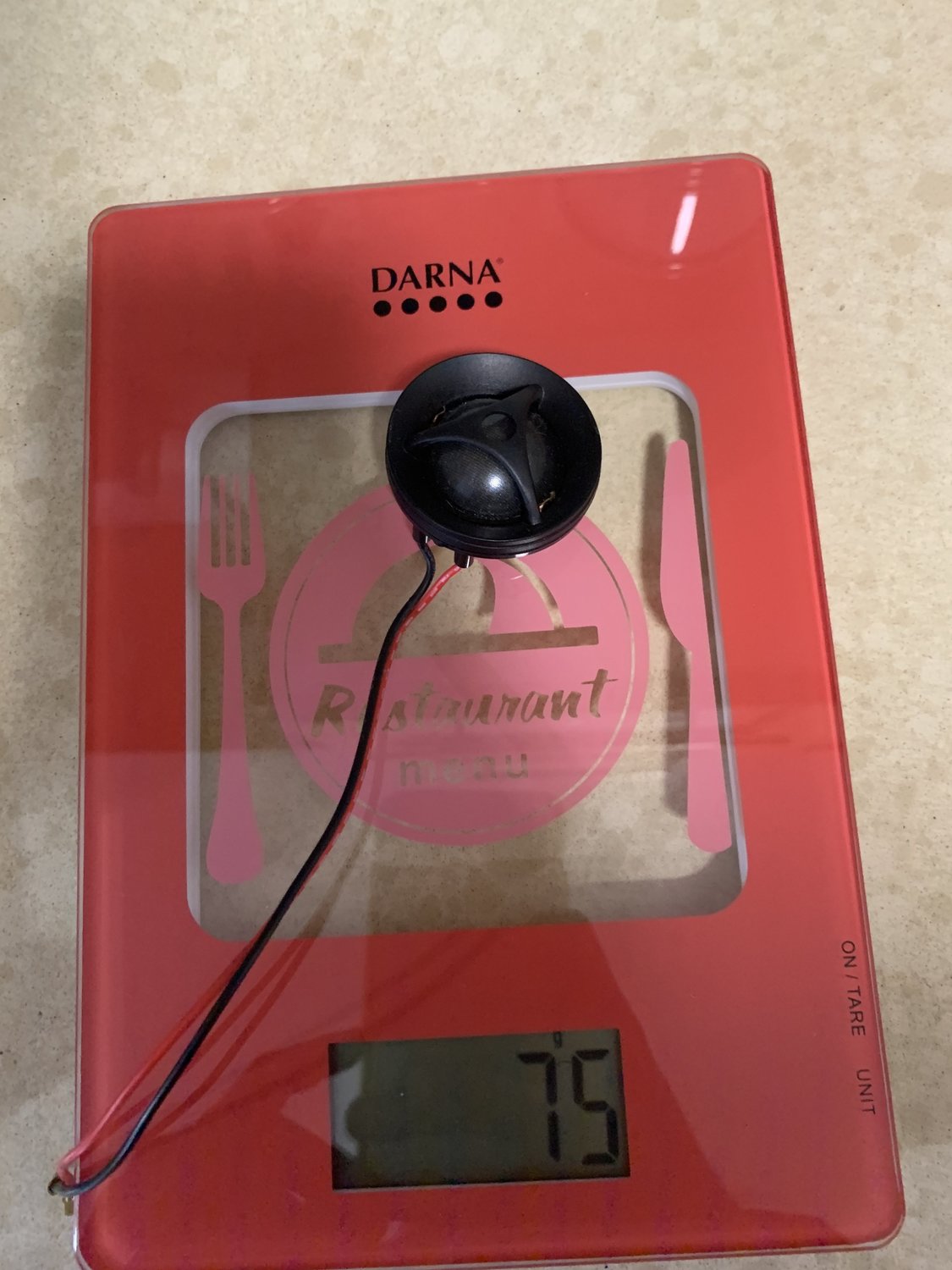

אין המוכר יצא בסדר והחזיר לי את הכסף, הוספתי עוד קצת וקניתי, Audison AV1.1, המוצר 100% זיוף. הוא עבד יותר כמו מיד מאשר טוויטר(עד אזור ה-7k). בכל מקרה תזהרו זיוף ודאי , מזל שהיה לי נקודה להשוואה. המוכר טען שהוא פחות מתמצא במוראל ושזה לא נעשה בזדון, אין לי טעם לפגוע בפרנסה של מישהו בגלל זה אני לא מפרסם מי זה אבל אני חושב שהוא אמין(יש לי נסיון של 9 שנים איתו). בכל מקרה הכל טובה תזהרו, ראיתי מישהו פה ביד 2 שמוכר אותם טוויטרים, כנראה גם זיוף. נ.ב אין מספר סידורי
- 1
אהלן חברים, קניתי סט מורל HYBRID יד2 שנייה וטסתי לחו"ל ככה שלא יצא לי לבדוק אותו, ע"פ הוא נראה תקין ב-100% חדש בקופסא(כפי שטען המוכר לא הותקנו מעולם) כשהתקנתי אותו גיליתי שאחד הטוויטרים שרוף. המוכר לא עונה כמובן נוכל. לא התבאסתי, בסה"כ המידבסים מעולים וזה מחיר סבבה לזוג מידבסים, הסאונד מעולה בכמה רמות מכל סט ששמעתי ואני מאוהב בהם. חיפשתי זוג טוויטרים חדשים MOREL MT-230/MT-250, מצאתי אצל חנות מוכרת באזור המרכז MOREL MT-250 חדשים בפחות מחצי מחיר. חטפתי אותם, למרות שהיה להם צבע אפור מראה מוזר וקופסא שלא כל כך נראית מקורית. לאחר התקנה של אחד הטוויטרים שומעים בבירור יותר גרוע מה-MOREL MT-230 שיש לי, בנוסף הטוויטרים שוקל הרבה פחות(63 גרם ביחס ל75 גרם של ה-MT-230 המקורי) על הטוויטר עצמו רשום 4 OHM כאשר לא מצאתי שום דגם כזה באינטרנט. בחיפוש קל מצאתי בפורום ברוסית אנשים שטוענים שאכן יש זיופים כאלה ברוסיה והם באים בצבע אפור עם 4 אום ולא 6 OHM. על הקופסא רשום LIMITED EDITION היא נראית קצת מוזרה לא כמו הקופסא הקלאסית של מורל שאני יוסיף תמונה שלה להשוואה כדי שתבינו. בנוסף על הקופסא יש מדבקה עם שם של בחור רוסי וכתוב "V.A.T"(מ"ס אירופאי) ז"א שהטוויטרים יובאו ממדינה אירופאית, מה שלא הגיוני בגלל שמורל מיוצר בישראל ומה ההגיון להזמין מוראל מחו"ל אם הם מייצרים פה וכאן הכי זול להשיג בעולם? מה לעשות לפנות לחנות ולבקש החזר? זה פשוט נראה לי כזה מוזר שיזיפו רמקולים ועוד סה"כ טוויטרים. בנוסף מצרף לינק לפורום הרוסי שטוען שזה זיוף, עם תמונות של טוויטרים כמו שלי בדיוק: http://www.bluesmobil.ru/topic/75750-fake-morellevak-morel/ לינק לקופסא מקורית רגילה של מורל: \https://b-a-s-s.co.il/image/cache/data/מוצרים/asd-700x700.JPG למטה מצורפות כל התמונות שמראות את הטוויטרים הקופסא, המשקל המוזר, הקופסא וכו'.
