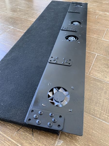

ואדי אמרתי יותר יקר כי אתה התלבטת בין 2 מוצרים ז״א על אחד מהם היית צריך לשלם יותר במידה והייתי רוכש אותו, לא תמיד אלמנט יקר מביא תוצאה טובה אבל לרוב אלמנט יותר יקר/סדרה יותר גבוהה = אלמנט טוב יותר. לא תמיד, שוב יש מציאות ואם אתה מספיק מבין כמוך אפשר להרכיב מערכות מופלאות בסכומים זניחים, אתה הוכחת לי כי בתכלס הרכיבים שלך בסיסים ביותר... עוד קצת תמונות , סיימתי את הארון מאחורה עם המאוררים. נשאר לרפד קצת את התיבה ועוד כמה חלקים ברצפה כפולה בנוסף עדיין מחכים לקורות. קצת תמונות:
