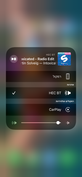

עדכון קטן מצאתי טריק נחמד לבטל המרה. סאונד ישירות לDSP ועדיין להיות עם קארפלי ושליטה על השירים דרך הדאבל דין. מה שאני עושה הוא פשוט, הקארפלי אצלי בדאבל דין 9250 של פיונייר הוא דרך וויפי, ז״א שהבלוטוס פנוי, יש לי מודל בלוטוס בהליקס, אז נשאר רק לחבר בניהם, השליטה על להעביר שירים הכל דרך הדאבל דין רגיל דרך הקארפלי, בנוסף בונוס ניתן להעביר שירים דרך הכפתורים בהגה. ז״א הדאבל דין משמש כשלט ומסך נטו, אין אפשרות לשמוע רדיו דרך הדאבל דין. אי אפשר להשתיק אץ השירים או להגביר עוצמה דרך ההגה. ז״א שאני הולך לקנות שלט להליקס היום, הליקס URC.3 , ואני נראהלי די מסודר בחיים. בנוסף בשלט אני אוכל להעביר בין RCA (יתן לי לשמוע רדיו דרך הדאבל דין נגיד) לבין בלוטוס, ולשלוט בעוצמת סאב. יש את האופציה של הדירקטור אבל הוא גם מחיר מופקע (1,800 לשלט!) מצרף תמונות למטה שאני בקארפלי ונותן סאונד לדאבל דין. מה שכן הבלוטוס של ההליקס 48khz sample rate כי הוא בפרוטקול APTX ולא LDAC(96khz BT, שגם ככה זה המקסימום של האייפון בבלוטוס זה 48Khz, דרך הקארפלי ב WIFI כמו שהיה מקודם יתכן שיותר אין לי מושג) בנוסף עשיתי גרילים אצל יוסי אלפיין מלך העולם: נשאר רק להרכיב, אין אנשים כמו יוסי אין גברים כאלה בכל התעשייה הזאת, חולה עליו בן אדם שמעבר למתקין אוהב גם סאונד באמת ואפשר לחפור לו קצת 😂 בנוסף ניסיתי לייצר פאסט רינג לרמקולים כי בקר שיגע אותי אמרתי לו אין מצב נכנס אבל הוא התעקש, אז כי החור בגודל 8 אינץ בערך הייתי צריך להשתמש ב-2 פאסט רינג של סטינגר כל דלת ולחבר בניהם עם סיליקון, רק בשביל לגלות שלא נכנס(ידעתי את זה הוא התעקש שחייב אז ניסיתי). התכנון היה היום ללכת לבחור שיוסיף לי יציאה אופטית לדאבל דין(כן יש דבר כזה) האם עליתי פה על תקדים? מה דעתכם? גם קארפלי וגם סאונד נטול המרות.
