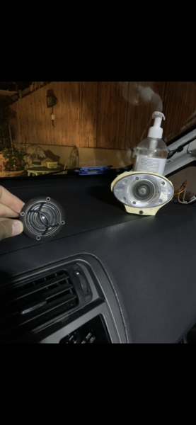

  5. כן זה גם אשכול פרויקט התקנה בנוסף לדיון תתפלאו טוב חזר הקורות השבוע, אני כמובן חסר סבלנות אז במקום לקדוח חור מוביל פשוט הברגתי ושברתי בנייה אחד, אבל אחרי קנייה של ספרי צבע תואם במיוחד בצבע מט שישתלב יצא בסדר סביל לגמרי, הציפוי עצמו בלי הצבע עדיף אבל לא היית ברירה, אותי בהמשך נלך לרפד נראה. (ברגים גם בהמשך אני אחליף, כרגע טוויטר מקובע עם דבק דו צדדי) בכל אופן הL4 מדהים מדהים מדהים(ויורד גם ל-200 הרץ לפי דעתי בבנייה, מדדתי 300 ירד!, תוך כדי עולה ל-6K וכל זה הוא הוא עושה כאילו באיזי תוך שמירה על סופר דופר פירוט, יסכים איתי רוסלן שיש לו כזה), כל האלמנטים שבחרתי בלי כיוונים חיתוכים מוזרים עכשיו בקושי כיווני זמנים ואני כל כך נהנה מהסאונד ככה, בחיים לא נהנתי מהרכב כל כך ועוד בלי כיוונים. בחירה נכונה של אלמנטים לפי טעם אישי זה כל כך חשוב. שמעתי כל כך הרבה אלמנטים בדרך אבל אלה? הייתי בוחר בהם 15 פעם בשנית.

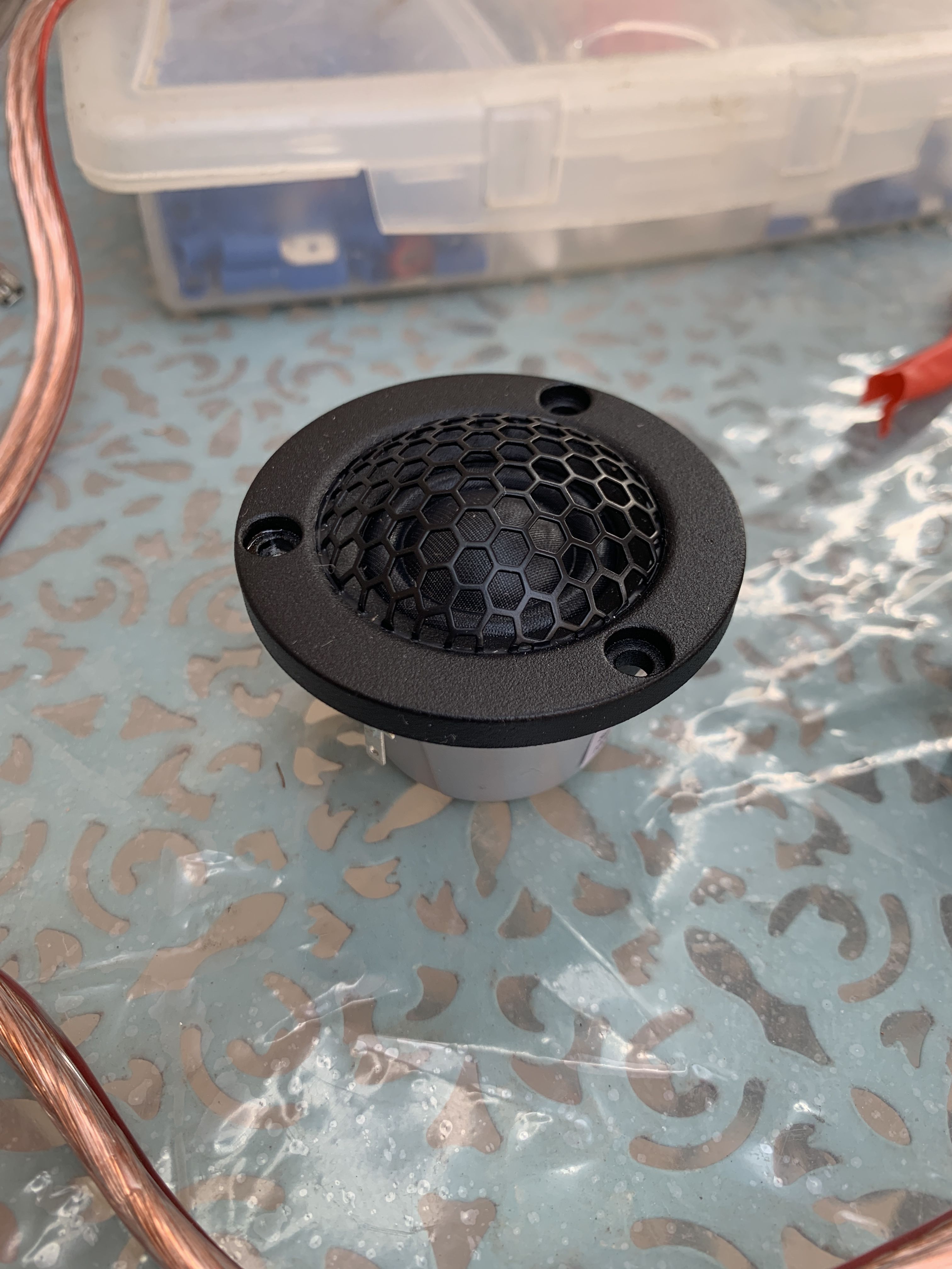

  24. טוב עדכון קטן, הקורות עברו התאמה אצל יוסי אלפיין הרינג, וחזרו לצביעה(הציפוי פלוק התקלף לכן הם בכל מקרה היו צריכים לצפות לי מחדש) , בנוסף התחדשתי בזוג טוויטרים מדהימים D2004 של סקאןספיק. אני פשוט אוהב את החברה הזאת, עשינו אצל EXSOUND כה שמעה של כימי אלמנטים, אני חפשתי אלמנט שיתן מעט יותר אוויר ופירוט בגבוההים שזה החיסרון של סופט דום ולכן הלכתי על אלמנט 19 ממ במקום האלמנט 25 שהיה לי שהיה מעולה! אבל הוא לא יכול להיות מפורט כמו טוויטר בקוטר כזה קטן. כרגע הקורות אצל האיש שמצפה כבר המון זמן, אעדכן שיחזירו,, אולי נעלה קצת מדידות, בנתיים קצת תמונות בנתיים מבחינת אלמנטים זהו. וכן אני מחבר טוויטרים עם כבל 14 גייג 🤷🏻‍♂️ זה מה שיש לי
