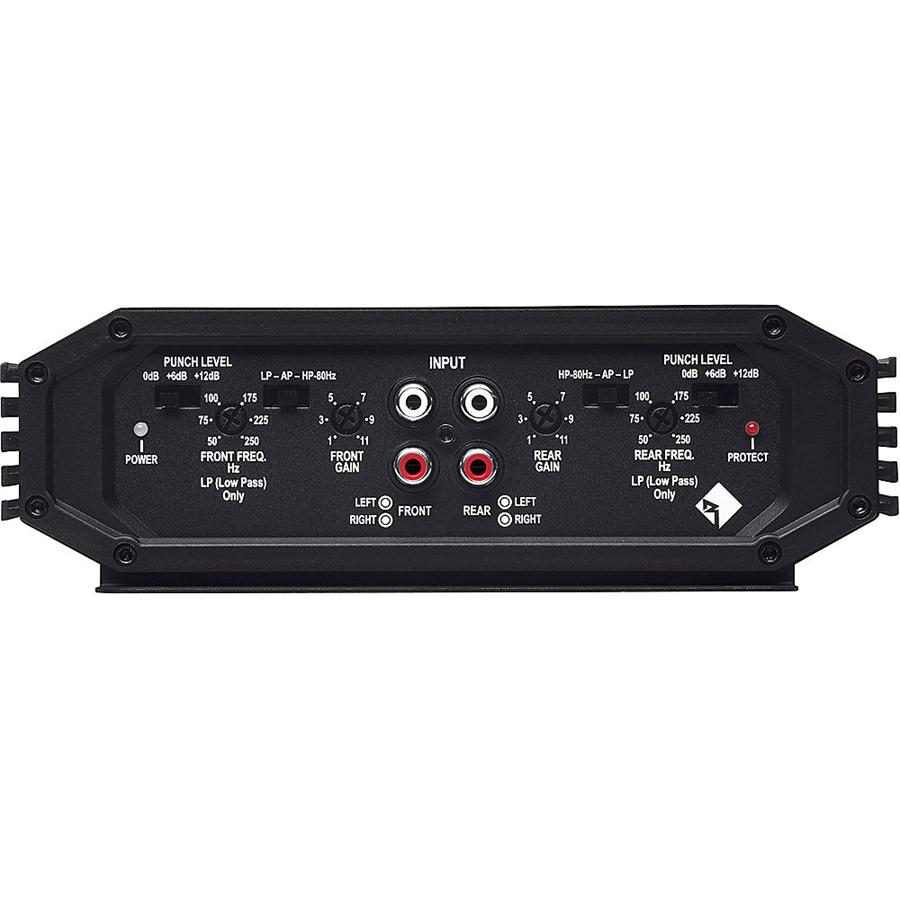

(התייעצות לגבי) חיתוך תדרים ואיכות השמע ברכב
Tom_22 פרסם הודעה בנושא של Or_Banay בתוך פורום אודיו ומולטימדיה לרכב
פיספסתי את העריכה שלך. בכל אופן, לדעתי אתה מחובר ליציאות האחוריות ולא ליציאת הסאב בHU, ולכן גם נשמע לך שאין סאב היות והפילטר HPF שהפעלת לרמקולים הקדמיים פועל גם על היציאה האחורית. את הסאב ניתן להדליק ולכבות בנפרד, כמו גם לשלוט על פאזה, לוול וLPF, הכל דרך הHU (עמוד 47 בחוברת הפעלה). שחק עם ההגדרות הללו. אם אין הבדל, אתה אכן מחובר ליציאות האחוריות. -
אוקיי. לא ציינת זאת קודם. אם כך אכן כנראה ענין של כיוונים. למרות הסבירות הנמוכה וודא גם כי הRCA מחוברים נכון קדימה/סאב. ה-Punch Level רצוי שיהיה על 0DB בשני המקרים. סט קדמי על HP-80 (הקרוס קבוע ושינוי שלו לא אמור להשפיע), כמו כן בHU תוריד HPF ל-80 או אפילו 63. סאב על LP, וכוון בין ה-75 ל-100, בHU תשנה ל-80 או 100. לגבי הגיין, בכל הערוצים לדעתי אפשר להעלות בהתחשב שהאות מהHU הוא 2V והמגבר יכול עד 8V (שזה הכיוון מינימום בו), אבל רצוי שעוד מישהו יאשר זאת . אלו לפחות הכיוונים ההתחלתיים שהייתי עושה. -
האמירה שלי היא לא נגד חיבור פיזי לרמקולים שלכאורה תואם את ה+-, אלא חיבור שנוצר כתוצאה מחיווט הפוך במקור של חיווט הרמקולים או ביחס לחיבורי הRCA. בשביל זה אמרתי לנתק, לשבת באוטו ולראות אם יש הבדל בתחושת הבאס/סאב. -
מעבר לעניין הכיוונים שאולי דורשים התאמות טובות יותר, מה הסיכוי שה6X9 שלך מחוברים הפוך (חשמלית)? ובכך מבטלים מעט את הסאב? נסה לנתק אותם בשביל הנסיון ותראה אם אתה מרגיש הבדל מוחשי. -
