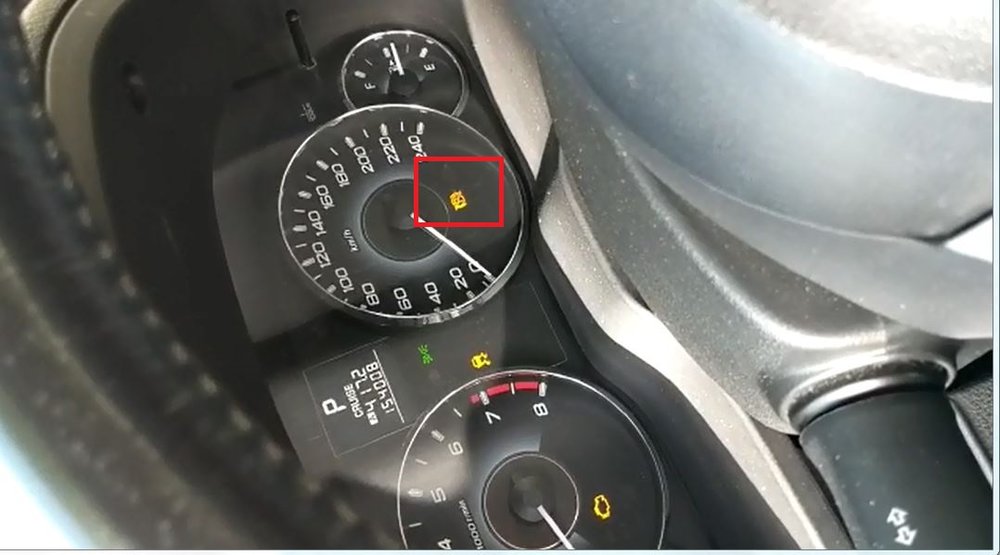

סובארו B4 - 2010. הרכב נכבה בעצירה פתאומית
dror_ya פרסם הודעה בנושא של AmirAsaraf בתוך טכני, אחזקה וטיפולים
זו כנראה מחלה של סובארו בחיפוש בפורומים בחו"ל ניתן למצוא את הבעיה בקלות https://legacygt.com/forums/showthread.php/engine-dies-often-car-stops-2010-63k-4-cyl-233973.html?t=233973 ובעוד הרבה פורומים האם תיקנת? -

אז למה הבהבו כל הנוריות כולל מניעת החלקה וכד '???

היי מה שיצא בדיאגנוסטיקה זה : המוסכניק איפס את התקלה מהמחשב ועכשיו צריך לבדוק אם חוזר שנית. שלוש שאלות אליכם : איך אפשר לבדוק ודאית שזו התקלה ? ( בחיפוש בפורומים מופיעה תקלת ECU ולא מצערת ) איך ניתן לדעת מהו המקט של המצערת ? ( להביא מחו"ל יעלה חצי או פחות להערכתי ) איזה תוכנה ו dongle מומלץ היום לביצוע דיאגנוסטיקה תודה מראש

היי אשמח אם למישהו יש ניסיון עם התופעה הבאה .....( עגיין לא חיברתי לסורק תקלות ) בנוסף ישנה נורה שלא מופיעה בספר הרכב ?? מסומנת במסגרת אדומה רצב סרטון של הנוריות שדולקות כולל cruise control https://drive.google.com/file/d/1FLMz9-_m3pApXQ4nfzVF2sg6hdB0Jq07/view?usp=sharing אשמח לתובנות אם ישנם
