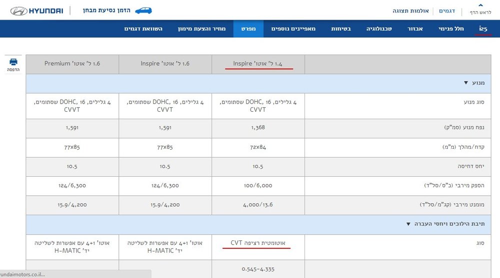

  5. הודעה אחרונה בעמוד שצירפת אומרת שההתייחסות היא לגיר אוטומטי 6 הילוכים ולא לרציפה.

  10. אז איך אתה מסביר את התמונה מהאתר? במקום אחר מצוין שמדובר ב-6 הילוכים. אני משער כי מדובר בהילוכים מדומים.
