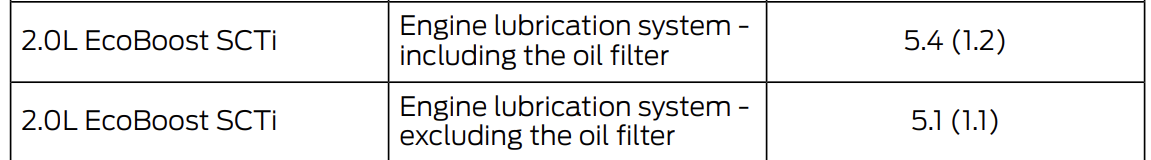

  14. מתוך ספר רכב. אותו המידע מופיע גם למשל בבוחר שמנים של הליקס לדוגמה ומקורות נוספים דומים.
  15. לפי המידע שמוצא, ברכבך 5.4 ליטר שמן כולל הפילטר ולא 4.5. טעות דפוס או מה שהוכנס בפועל? הבדיקה על משטח ישר?
