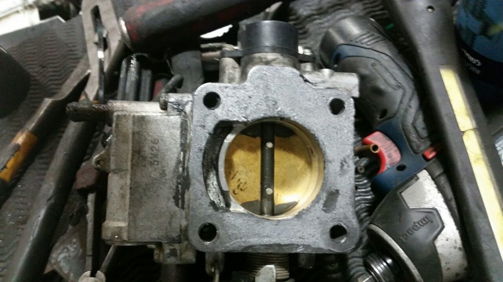

  19. עדכון: בגלל שכל מוסכניק אמר לי משהו אחר וגם לא מצאתי מישהו שמוכר רק את החיישן 'בקרת סיבובי סרק', ונמאס לי מהמצב, חיפשתי בפרוקיות בית מצערת יחד עם החיישנים שעליו. מצאתי משהו, 250 ש"ח. במוסכים רצו על זה 700-1000 ש"ח כולל עבודה. תהליך ההחלפה די פשוט, פירקנו את הבית מצערת הישן [שהיה נקי לגמרי בפנים] וניקינו היטב את ה'חדש' עם ספריי קרבורטורים (15 ש"ח לבקבוק) כולל את הפרפר עצמו ומתחתיו. היה צריך לשייף את החיבורים בין הבית המצערת לסעפת שהיו ממש מלוכלכים, רציתי שיהיה אטום לגמרי, הדבקנו את הטבעת עם קצת סיליקון שחור. אח"כ איפסנו את התקלה עם מחשב. סה"כ כשעה עבודה. הרכב נסע מצוין, אבל אחרי 100 ק"מ בערך - הוא התחיל שוב להשתגע, ובערב נדלקה נורה. הפעם הבעיה הייתה הפוכה - כשהרכב עמד הטורים היו מידי גבוהים (2,500 סל"ד) ולא יציבים בכלל, לא עזר שום כיוון בורג של הטורים, במצב נסיעה הרכב האיץ בפתאומיות. הייתי חייב לשמור מרחק כפול מרכבים מלפני. בבוקר איפסתי שוב את התקלה וסגרתי את הבורג של הכיוון טורים עד הסוף, ומאז הרכב בסדר (טפו טפו טפו). לדעתי הסיבה שהוא השתגע אחרי ההחלפה - בגלל שנשאר קצת לכלוך בפתחים של החיישנים שבתוך המצערת (במחשבה לאחור - הייתי צריך לפרק את החיישנים בנפרד לנקות ולייבש אותם), ועד שמחשב הרכב 'למד' את גובה הטורים זה השתנה ושיגע אותו, ובבוקר כנראה כבר נשפך כל הלכלוך החוצה ולכן הסתדר. סופ"ש נעים לכולם, ותודה לכל מי שניסה לעזור.

  23. התקלה שכתבתי אתמול (P0505) הייתה מאנג'י. מצו"ב תמונה מבדיקת מחשב במוסך היום, המוסכניק אומר שזה מייצב טורים, איך אפשר לדעת אם זה נכון (אני כבר לא סומך על הדיאגנוזה שלו)?
  24. עדכון: מופיע קוד p0505 Sent from my ASUS_T00P using Tapatalk
