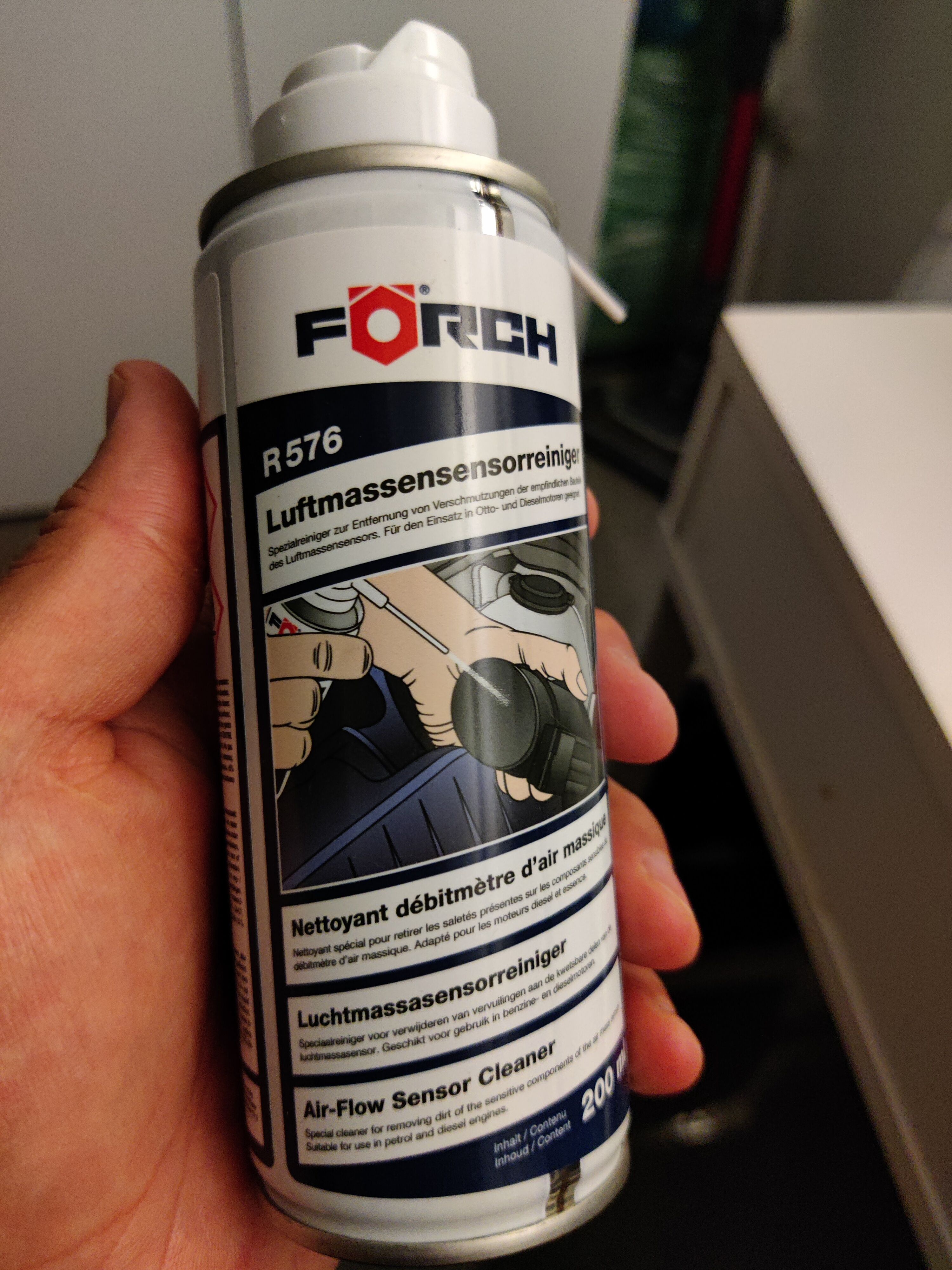

-הקפצה- שלום שוב, לאחר שבוע ללא קפיצה של הקודי תקלה שציינתי בהתחלה בתוכן השרשור, אתמול בערב שוב קפצו לי קודי תקלה שהתחלפו לסירוגין קוד 220/224/228, לא ברור לי איך הגיוני שכלכך הרבה קודים קופצים ומתחלפים כל הזמן (יכול להיות שאני ממש בישגדא שהתקלקלו לי כלכך הרבה חיישנים בו"ז?) עם הקודי תקלה האלה נדלק גם נורת לחץ אוויר נמוך בגלגלים אך לא מעבר לזה והנסיעה ממשיכה כרגיל. האם זו יכולה להיות בעיית חשמל מהמחשב רכב? או באמת כלכך הרבה חיישנים תקולים? אשמח לעצות ובנוסף למענה לשאלה - האם אני יכול להמשיך ליסוע עם הרכב עד הגעה למוסך (יום חמישי) כי עד אז לא מתאפשר לי להיות לא נייד. תודה לכולם.
מעולה, תודה. מצרף תמונה - אז הזמנתי את המנקה MAF הזה ואני תוהה אן זה בססר לנקות את החיישן המדובר גם כן איתו, דעתך?
אתה בטוח שמדובר באותו חלק שהקוד תקלה מציין? מהסתכלות ביוטיוב ראיתי שמדובר ברכיב הזה לפי מקט - ACDelco GM Original Equipment 213-4760 Manifold Absolute Pressure (MAP) Sensor https://a.co/d/7oX5MkR מה ההבדל בינו לבין מה שאתה שלחת? תודה רבה על העזרה!
שום דבר לא הותקן, בדרך חזרה התקלות לא קפצו. חיפוש קצר באינטרנט וראיתי שזה קשור ל intake boost sensor האם יש דרך שאוכל לעשות בדיקה יותר מעמיקה בנושא? אגב בדקתי שהחיישן לא רופף או משהו והכל היה נראה בסדר. עריכה: חשבתי אולי לנסות לנקות את החיישן עם תרסיס מתאים ולבחון את זה שוב בימים הקרובים, לדעתך זה בטוח לנסות זאת? אם תקפוץ התקלה שוב, לנסות להזמין את החיישן ולהחליפו.
