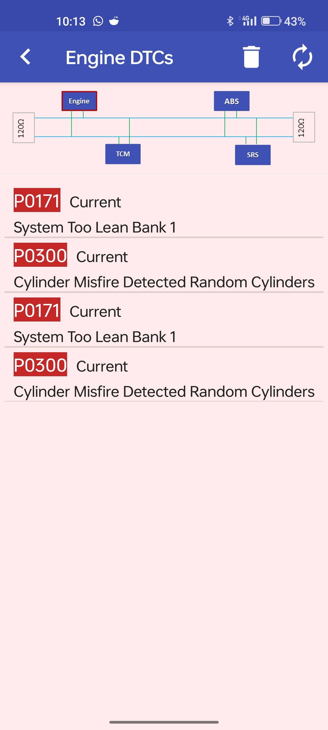

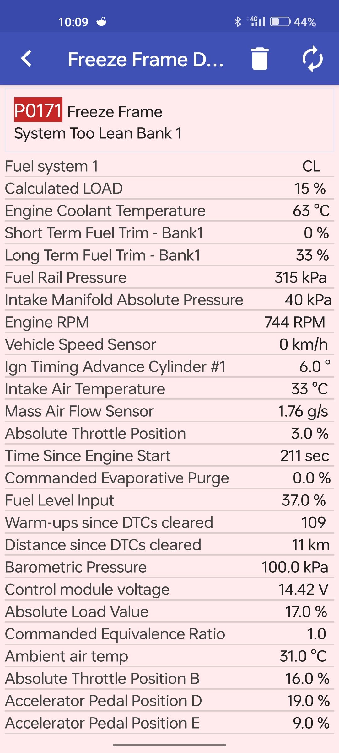

  20. ערב טוב, היום בבוקר הנעתי את הרכב (סוניק דגם טורבו) ושמתי לב לנורת מנוע דולקת ללא התרעה על שום קוד במחשב הרכב. חיברתי ע"י OBD את התוכנה שאיתה אני מזהה תקלות דרך הטלפון שהוכיחה את עצמה לא רע בשנים האחרונות ChevroSys Pro והופיעו לי התקלות הבאות כמתואר בתמונה. מישהו ראה/שמע/מכיר ויכול לתת לי כמה מילים מרגיעות במה מדובר. ברור לי שהפתרון האידיאלי הוא לגשת למוסך אך יש לי שבוע קצת צפוף עם כמה נסיעות קצרות ומחייבות תודה לכולם וימים שקטים. נ.ב -מציין שהרכב נוסע כרגיל ללא כל שינוי.
