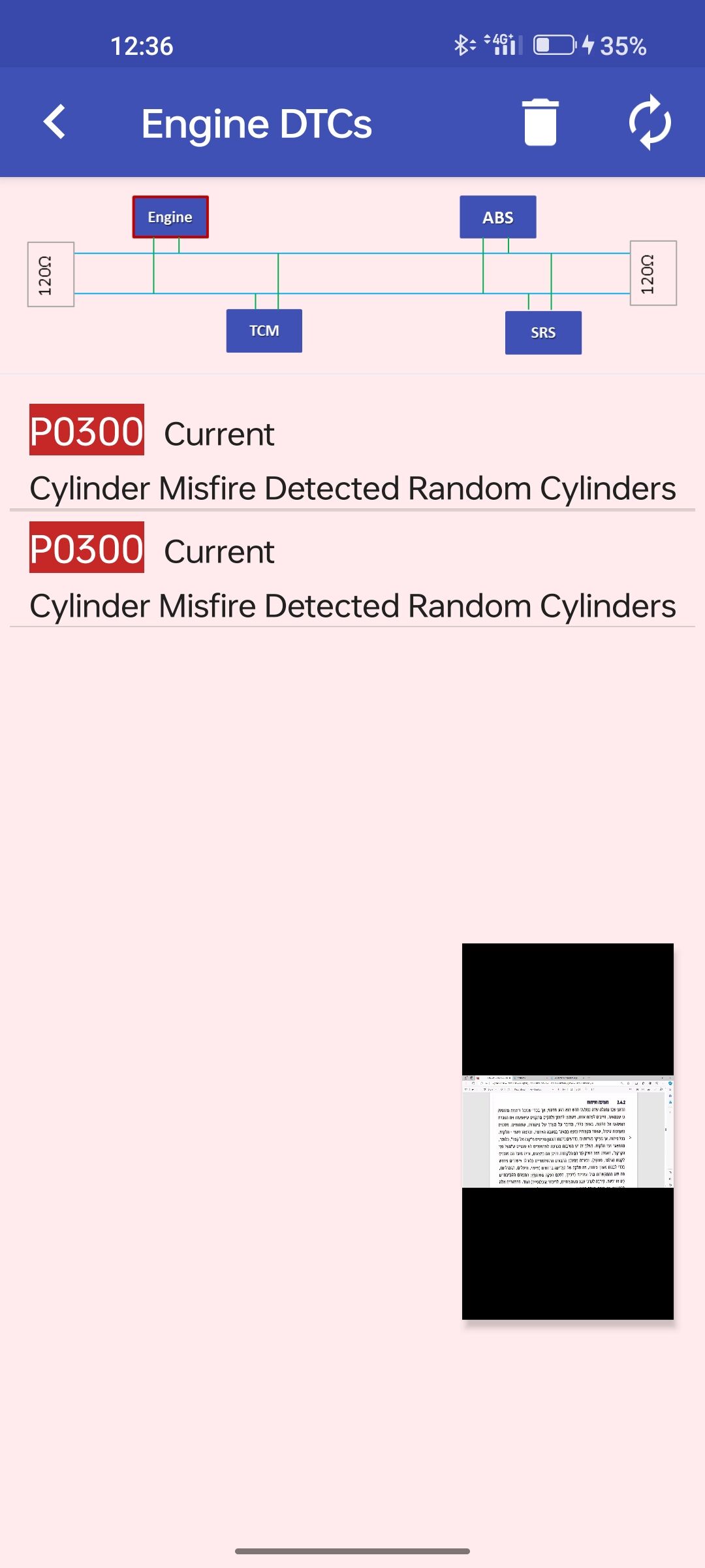

החלקים הוחלפו בניסיון לפתור את הבעיה.. תודה לך, יש לי אופציה כזו לדעתי באפליקציית chevrosys שאני משתמש בה המון זמן. סומך עליה, היא תמיד נתנה לי אינדיקציה דיי טובה על בעיות ברכב. אשמח לפרסם את הנתונים ולקבל חוות דעת בנושא. תודה אהלן, תודה על המענה. אשמח לדעת מה שם המכשיר ומה תפקידו? אם אבדוק ואכתוב פה את הנתונים תוכל להעריך את המצב על סמך זאת? ובזמן הקומפרסיה כל הפלאגים היו בחוץ. תודה. -

לילה טוב ושקט חברי פורום יקרים. תקופה ארוכה שאני סוחב misfires והיסוסים נוראיים בהאצה (קוד P0300). אחרי החלפת פלאגים וסלילי הצתה, בית מצערת נוקה לפני פחות משנה ואני מרגיש פשוט אבוד ויותר גרוע אני מרגיש טרף קל למוסך ... אני במצב שאחליף כל דבר מתסכול. רגע לפני שאני קופץ שוב בפעם השלישית למוסך החלטתי לנסות לבדוק קומפרסיה בצילינדרים ולוודא שאין לי איזה אטם גמור/ טבעת שבורה או אני לא יודע מה .. הזמנתי קיט בדיקת לחץ מאמזון/ טורק מטר ובוקסה להוצאת הפלאגים וניגשתי לעניין .. מצרף תמונות של כל פלאג ואת תוצאות הבדיקה (PSI)- Cylinder 1 - 181 Cylinder 2 - 175 Cylinder 3 - 163 Cylinder 4 - 165 סטייה של כמעט 9% בין ציל' 3 ל- 1 מכאן אני באמת לא יודע איך להתייחס לזה, לאיזה כיוון ללכת? אשמח לחוות דעתכם על תוצאות הבדיקה ובנוסף על מצב הפלאגים .. מציין שהם חדשים - בני 5K קילומטר .. רבאק, מה יכולה להיות הבעיה? האוטו מטופל ומתוקתק כל 7.5K פרטים יבשים - סוניק 2014 עם 135.5K קילומטר בשעון.

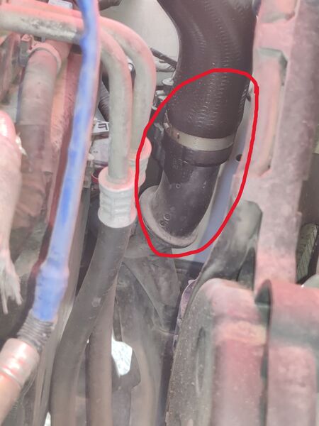

שבוע טוב, מה יכולה להיות סיבה/סיבות לצינור אינטרקולר-טורבו שדולף ממנו שמן בהנחה ששסתום ה- PCV ישנו ועובד כראוי? לקחתי הבוקר את המקט של האינג'קטורים ועל הדרך עשיתי סריקה עם העיניים על מכלול המנוע (צנרת אינטר/קירור וכו') וזה תפס לי את העין - שלא נדבר על הצינור עצמו מבחוץ שמלוכלך כולו בשמן יבש אלא גם שמתי לב לכתם שמן הזה בין החיבורים. עד כמה שאני מבין אוויר דחוס מקורר עובר שם בלבד ולא שמן וגם אם כן ויש זריקת שמן אז לא בכמות כזו שהוא יוצא החוצה .. האם מישהו מכיר/נתקל בבעיה הזו? ישנה בעיה קיימת של misfires נוראיים (אחרי החלפת פלאגים וסלילי הצתה) אבל אני בספק שיש קשר לזה (?!) תודה למבינים ולעוזרים, תבורכו.
אשמח להסבר קצר במה מדובר וכיצד עושים זאת? מה דעתך לגבי הרעיון שעלה בדעתי על מסנן הדלק? תודה על המענה.
