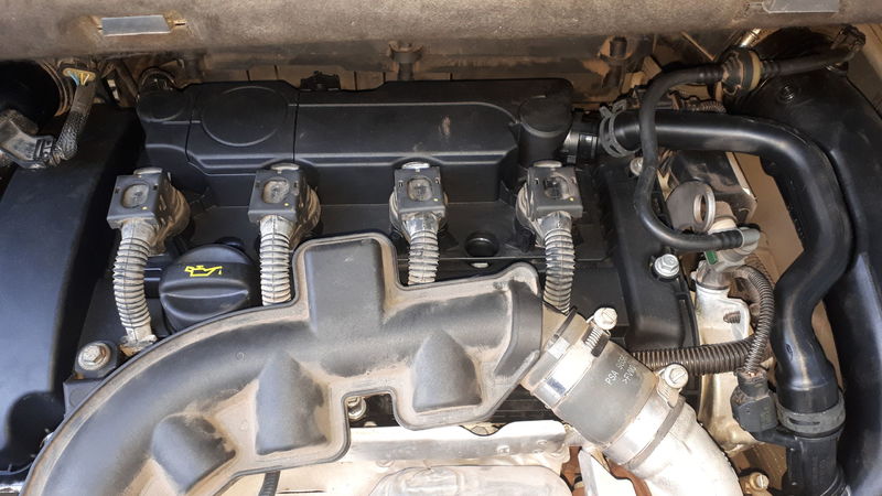

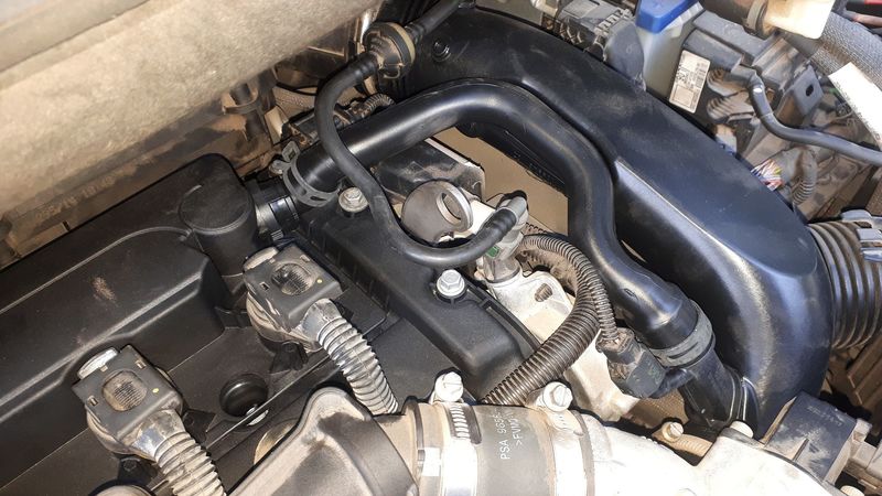

מאחור אכן יש צינור מהצד לא ממש רואה שתיים אבל אותי תבחין טוב יותר ממני מצורפות תמונות. כרגע הרכב נוסע בסדר גמור (אפילו הסטרט סטופ חזר לפעול למי שעוקב אחרי השרשורים שלי) אשתי מדווחת שמדי פעם ממש לשבריר שניה נשמע צפצוף התראה ונורת סרוויס וסטופ נדלקות וכבות מאליהם (שאלה חשובה בנושא במחשב הרכב נשמר תיעוד של נורת תקלה שדלקה ונכבתה אם כן אולי כאן יש מפתח לבעיה?). -

עדכון קצר הרב אמרו לי לבדוק אם הרעש נפסק כשאני מוצי את מדיד השמן. התשובה היא כן! באותו רגע הרעש נפסק בליווי פססספספס של שחרור אויר/ואקום . סרטון להמחשה אולי כרגע נהיה חכמים יותר 20200531_081050.mp4 -

הרעש מחריש אוזניים (מה שאתם שומעים זה יחסית חלש כנראה לאחר פתיחת המכסה השתחרר לחץ-במקביל נדלקה נורת מנוע) ויבוא של חלק יקח זמן אני מניח -
היי רכשתי אותה לפני שבוע וכבר הספקתי להטריד אתכם מדאי... לפני יומיים התחילה להישמע שריקה/חריקה מאזור המנוע. אני הייתי בטוח שזו רצועה או גלגלת סוררת ואמרתי לא נורא. אממה כשהגעתי למוסך סיטרואן במקום מגוריי מייד מנהל המוסך פתח את פקק השמן וקבע לפי הלחץ או הואקום שהבעיה במכה השסתומים. לדבריו מי שלא מכיר את המנוע יחליף רצועות וגלגות ויגלה שבזב זמן וכסף מיותר. קיבלתי נצעת מחיר 2124 ואושרה הנחה של 10 אחוז מכך. האם המחיר סביר? אציין שהרכב עבר בדיקה במכון. אכן נאמר לי שיש רעש מ"גלגלות" אך זה משהו זניח שלא אמור להטריד אותי עד לטיפול הבא. יש לי מה לדבר עם המכון? מצורף וידאו של הרעש ובדיקה רעש.mp4
