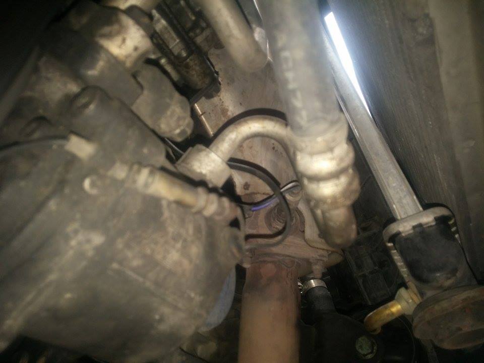

נשרף אחרי תקופה, מעניין למה . בדרך כלל זה מלווה במזגן שלא עובד. לבית פיוזים שלום, זה לא פגע בקונקטור, אלא רק התיך חלקית את הפיוז מהחום !!!
זה מה שהתכוונתי, בעקבות בעייה לכאורה במדחס או במאוורר שלו, ייתכן שהוא מעמיס יותר מדי על הפיוז ... לגבי החוטים, הם צרורים בצרור, הדבר היחיד שיש לי אפשרות זה לראות את החיבור מתח למדחס וכו
אני חושד שהמדחס לא תקין וגורם לעודף מתח, ולבריחת גז. מה שגורם בסוף לפיוז ללכת לכל הרוחות, ולמזגן לשבוק חיים. יש דרך לבדוק את זה ?

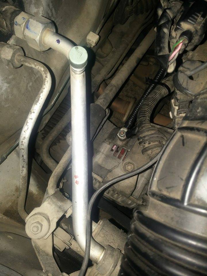

משום מה הפיוז של ה AC הותך היום, החלפתי פיוז ומאז ה AC לא מוציא יותר חום, אבל גם לא מקרר עברתי על כל החיבורים של הגז - צינור Hi וצינור LOW, שניהם נראים תקינים למדי. מה עוד נשאר לי לבדוק ... ? אגב שזה תקלה חוזרת, לא מזמן זה קרה ה AC הושבת פתאום, הלכתי לטכנאי, החליף פיוז וגם מילא גז, וזה הסתדר "פתאום", ושוב פעם זה קרה.

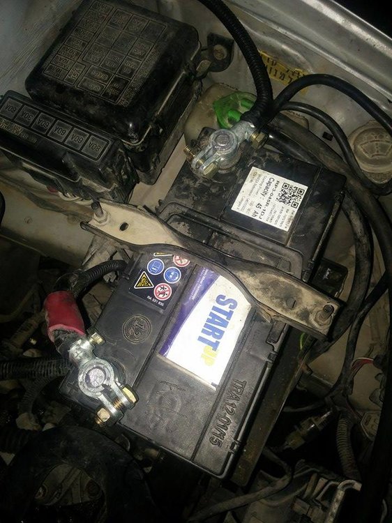

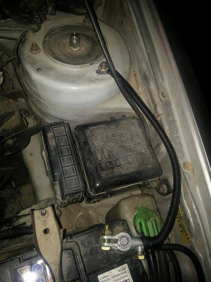

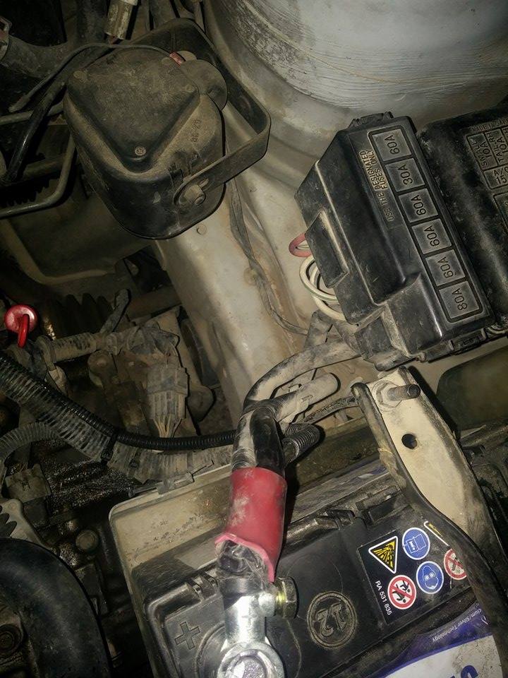

אחרי תשלום יפה לחשמלאי, חיבור פלוס מינוס של מצבר נותן לי 14V, זה כולל כבל 4 גידים חדש למינוס שילדה, אלטרנטור פלוס, וזה כולל החלפת כל נעלי הכבל. מה המסקנה ... לא להאשים מצבר או אלטרנטור, לפעמים גם נעל כבל ישנה עושה צרות. העבודה איכותית ויפה, עם כבל מבודד 4 גידים, סגרו יפה את הכל. 200 לא כולל חלקים ומע"מ
זה משתנה כל פעם, לכן אני מחר הולך להחליף את כל נעלי הכבל, פלוס מינוס, וגם גוף רכב ואלטרנטור, ייגמר הסיפור ההזוי הזה
אני שוקל ללכת לחשמלאי שיפתח לי את הכבל, ויחליף לי נעל כבל לשניהם, בינתיים גירדתי שם מה שיכולתי. אולי אני יחליף נעל כבל בעצמי, אני בודק אופציות.
כבל מחשב 220 וולט, ליפפתי את הקצוות. אחד מחובר לנעל של הפלוס, השני מחובר לנעל של האלטרנטור.
נוסף קו מתח חדש + גירוד קטבים ונקווה לטוב.
בדקתי שוב פעם, הפעם מול האלטרנטור וגוף הרכב, הפעם דווקא הראה ערכים תקינים. משום מה שאני בודק פלוס מינוס של המצבר, יש נפילת וולטים רצינית. זה אמור להדאיג אותי או להתעלם ?
