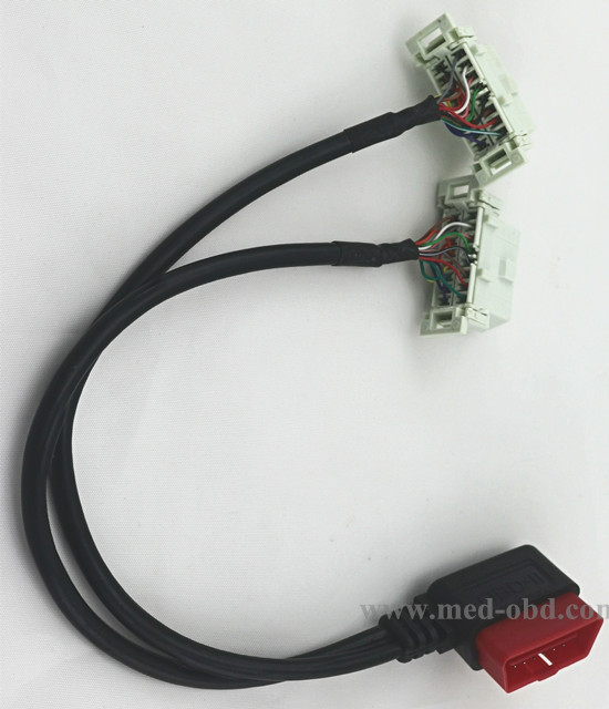

  6. רעיון שעלה לי בראש, ברכבי VAG השקע OBD למטה ולא ממש נוח. רוצה להשתמש במתאם כזה ולהדביק או להבריג מתחת להגה מה אומרים על הרעיון ? אפשרי ? הגיוני ? לינק לכבל http://www.med-obd.com/obd2-splitter-y-cable-rightangle-j1962m-to-2-j1962f-1ft-p-291.html
